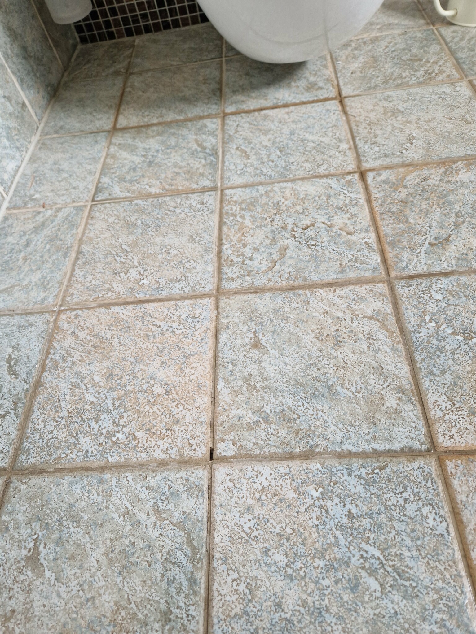

Vi har nyligen flyttat in i ett hus där ett av badrummen är ca 15 år gammalt. Idag efter en dusch upptäckte jag att det bubblade till när jag gick på en av plattorna (placerade ca 1.5 meter från duschen) vid en spricka i fogen. Det är blött på golvet från efter duschandet och hoppas att det är därifrån vattnet kommer och inte någon läcka. Vad tror ni? De två plattorna närmast den spruckna fogen var lite mjuka att gå på. Vi hade tänkt renovera badrummet nästa år men inte just nu pga massa andra utgifter, men detta känns kanske lite akut?

Så länge tätskiktet under plattorna är helt är det ingen fara. Fogarna är ju inte vattentäta. Bubblar det sitter väl plattan löst. Bara bra om det ska rivas snart.
Tack för svar. Hur vet jag om tätskiktet under plattorna är hela dock? Denna spricka var här i fogen när vi flyttade in, men har ej märkt att det bubblar till såhär under de två veckorna vi bott här. Vi har egentligen inte råd att renovera badrummet just nu men hur vet man om det är akut eller kan vänta 1 år?imported_Benno skrev:

Om golvet "mjuknar" kan man misstänka att tätskiktet läcker men det är som sagt först då man konstaterat vattenskada t.ex. att vatten läckt igenom bjälklaget eller när man river upp golvet som man vet säkert. Knackar man på plattorna hörs det om de är lösa eller något skumt pågår.
Om vattnet är kvar kan ju tätskiktet faktiskt vara intakt. Om det är gammalt träbjälklag med otillräckligt underarbete. Tex för brett mellan golvbjälkar, för klen spånskiva osv osv kan ju svikten i undergolvet bakom göra att kaklet sviktar också och då kanske det bildats en liten liten grop som vatten ansamlats i?
Byt plattan och skrapa bort dåliga fogar och foga nytt. Klarar du själv med hjälp av Youtube, du klarar det på under tusenlappen.J Jakan4444 skrev:Tack för svar. Hur vet jag om tätskiktet under plattorna är hela dock? Denna spricka var här i fogen när vi flyttade in, men har ej märkt att det bubblar till såhär under de två veckorna vi bott här. Vi har egentligen inte råd att renovera badrummet just nu men hur vet man om det är akut eller kan vänta 1 år?

"Vi hade tänkt renovera badrummet nästa år men inte just nu pga massa andra utgifter"L Liljeros skrev:
samt mjuka att gå på behöver inte betydea är lös för att säkerställa det behöver man knacka på dem om det låter ihåligt...
och sen att byta plattan och fog ökar risken att skada tättskikte som kanske är helt
SÅ min utttaln om att sätta en liten klick silkion i hålet där fogen är borta är att minska OM det är ett hål elr inte...
lite som att ha en bransläckare hemma även om huset inte brinner när man köpt den
