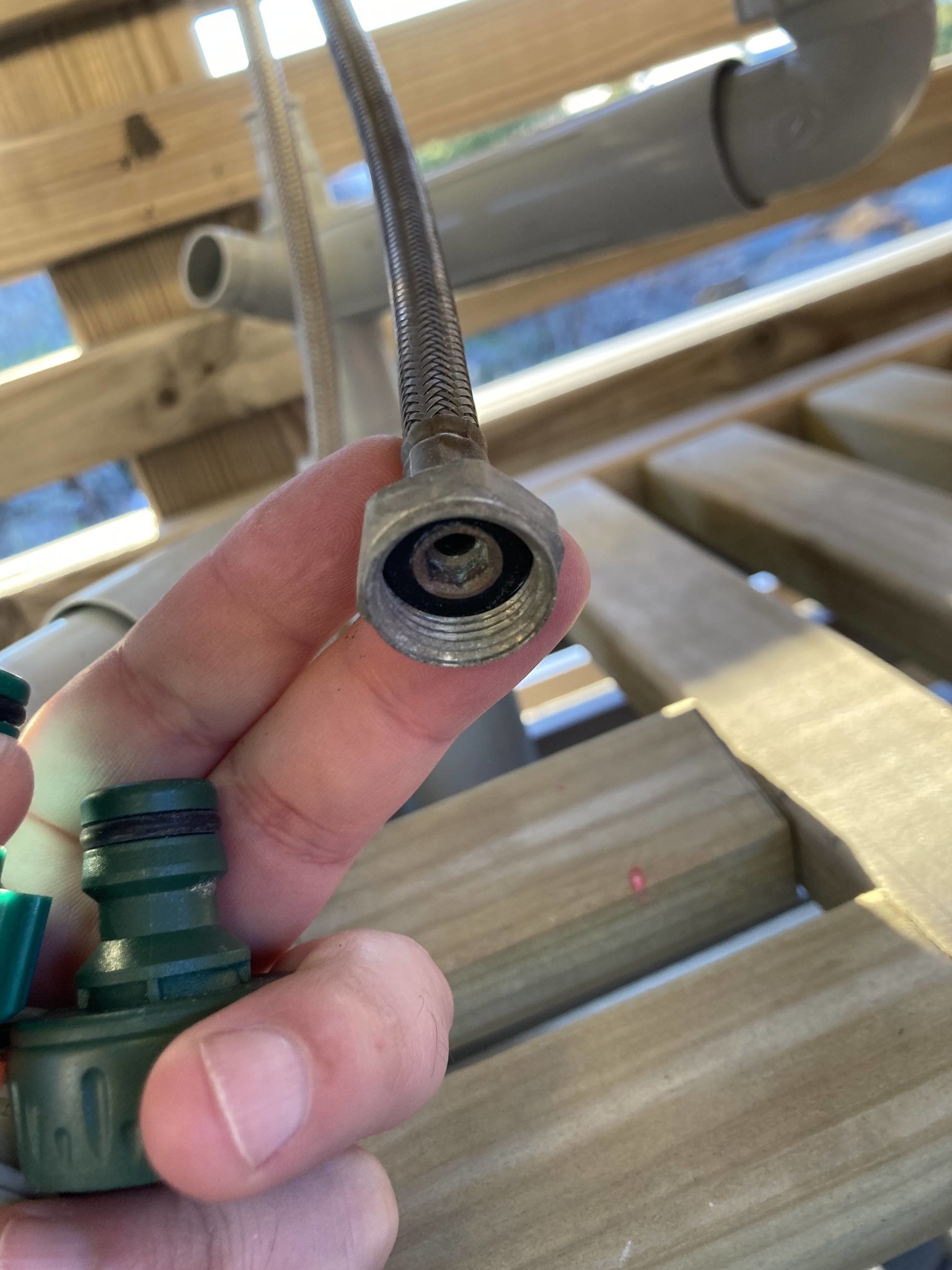

Vi har ett utekök som jag skulle vilja koppla in vatten till. Vattenslangen som kommer att vara en helt vanlig trädgårdsvattenslag kommer att gå under vår uteplats. Men jag blir inte klok på vad jag behöver för adapter för att koppla in den. Har sökt utan att hitta något svar. Så här ser det ut.
Ser ut om storleken på muttern till blandaren är storlek r10, stämmer det? Ska vara ungefär 15mm invändig. I så fall skulle dessa 2 gå ihop fint till en trädgårdsslang,
https://www.hornbach.se/shop/Sexkantnippel-3229-R15xR10-1985456/5109299/artikel-detaljer.html
https://www.hornbach.se/shop/Krankoppling-GARDENA-21mm-1-2/10509566/artikel-detaljer.html
