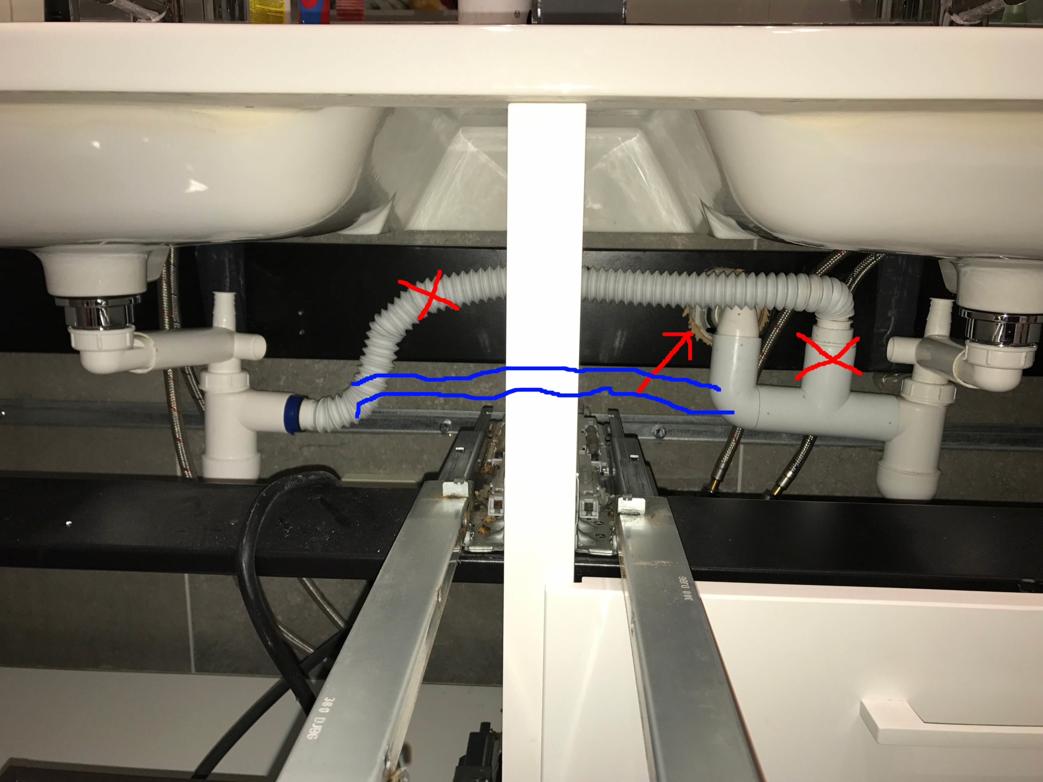

Vi har renoverat vårat badrum, och installerat en dubbelkommod som synes på bilden.
Jag har markerat med en röd pil där avloppet rinner ut, det finns alltså bara ett avlopp ut.
Problemet är att det samlas vatten i det vänstra handfatet, dvs det rinner inte ut så snabbt, väldigt långsamt!
Jag har en tanke om hur en bättre lösning skulle vara, därför har jag bifogat ett förslag också där den blåa markören är det nya röret till avloppet, jag är dock osäker på om det kan bli fel med vattenlåset på något sätt. Jag kommer att behöva såga i kommoden förmodligen, därför har jag svårt att testa min lösning och vänder mig därför hit för att få förslag/tips på bästa lösningen!

Vatten har ju den egenskapen att det sällan rinner uppåt. Så visst är ditt förslag en klar förbättring, givet förutsättningarna. Som det ser ut idag - detta det går ju icke, där ska ju vattnet nästan upp över bottennivån i vänstra handfatet.
Vattenlåsen är inte något problem; oftast drar man ju avloppet rakt ner från dem.
Däremot sitter ju avloppsröret i väggen såpass högt att du i praktiken ju får dubbla vattenlås, med de rördragningar som krävs. Det verkar upplagt för problem imho...

det känns att det var viktigare för dig att få max förvaring under handfatet än att få till en bra avloppslösning.
Det största problemet (och svårast att fixa är att avloppet kommer för högt ur väggen. Sedan blir vattenlåset för lågt och slangen mellan båda handfat inte är rak.
Sätt vattenlåset direkt under handfatet och leta efter en som tar så lite plats som möjligt. därefter tar du två raka rör som går mot väggen och ansluter där på avloppet. se till att inte få bakfall i rören.
Sedan kan du kolla hur mycket plats du har för förvaring

Kanontack, detta har jag inte tänkt på, men att man sätter vattenlåset direkt under handfatet såsom du säger så borde det minska motståndet. Jag bifogar en bild på din lösning, detta känns som bästa lösningen just nu.harry73 skrev:

Två sådana här vinklar precis under tvättställssilarna, https://www.rskdatabasen.se/infodocs/PROD/prod_140_8075413.pdf
Underkanten på tvättställssilarna ligger ungefär i underkant av avloppsröret i väggen så du får nästan automatiskt ett vattenlås genom bara rördragningen.
