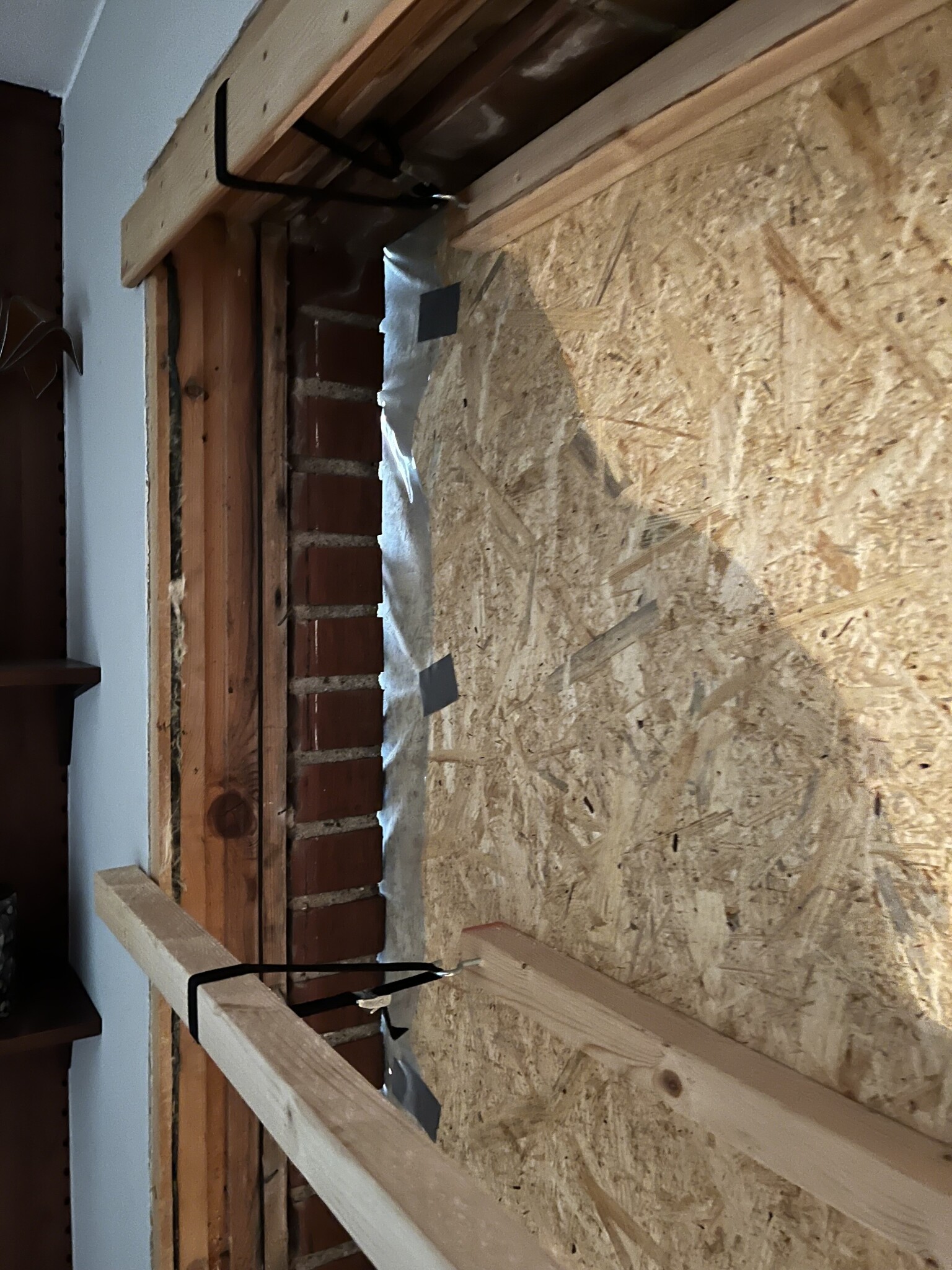

Bäste forum,
Håller på och byter ett fönster i mitt 60-talshus. Husväggen består utifrån in:
- tegelfasad
- luftspalt
- någonon svart papp
- reglad vägg fylld med tretex som isolering
- svart papp
- tretextskivor
- tapet
Fönstret kommer liva med den reglade väggen och träsmygar kommer placeras mellan fönsterkarm och tegelfasad så som det var innan

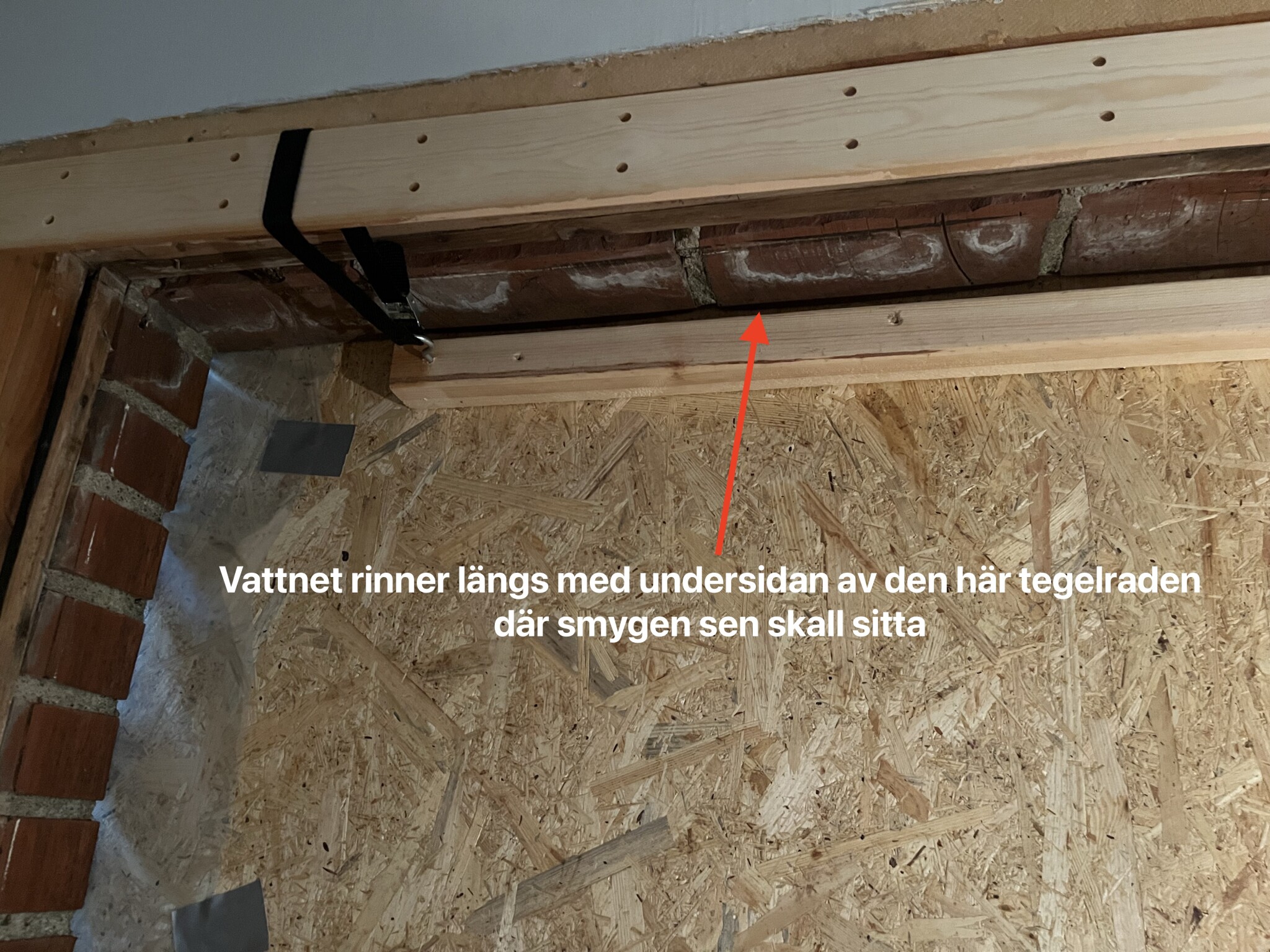

Har tagit ner det gamla fönstret inklusive utesmygar och ersatt hålet med tillfällig OSB-skiva utifrån. När det nu regnar mot fasaden ser jag hur vatten tränger genom fogarna i tegelraden ovan fönsteröppningen och rinner längs med nedre delen av teglet mot öppningen. OM jag nu sätter smygar som det var innan misstänker jag att vattnet kommer rinna mellan det övre teglet och den övre smygen bak mot fönsterkarmen. Vad tror ni? Det borde vara ett problem på fler hus med samma konstruktion? Kan man motverka detta på någon sett? Tack för all hjälp.
Bilden visar hur det ser ut nu när det gamla fönstret är borttaget.
