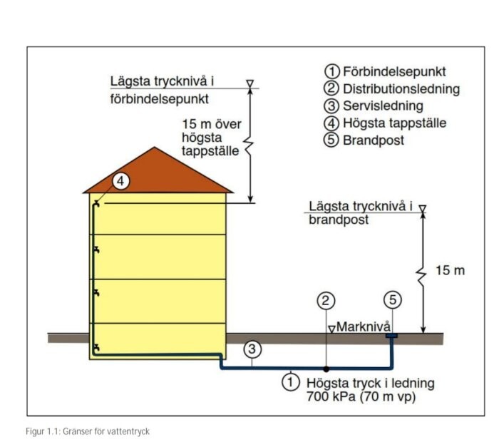

Följande har jag skrivit för ca fyra år sedan:
Här har du lagen om vattentjänst:
https://www.riksdagen.se/sv/dokumen...06412-om-allmanna-vattentjanster_sfs-2006-412
punkt 1.4.3, sida 12,
https://www.svensktvatten.se/global...n-av-dricksvatten---version-26-april-2019.pdf (länken fungerar ej längre)
”Nedanstående gränser för vattentrycket bör tillämpas. De illustreras även i Figur 1.1 nedan.
· Högsta vattentryck i det allmänna ledningsnätet bör i förbindelsepunkten inte överstiga 70 meter vattenpelare (ca 700 kPa)
· Lägsta trycknivå i det allmänna ledningsnätet bör i förbindelsepunkten inte understiga 15 meter över högsta tappställe.
· Lägsta trycknivå i det allmänna ledningsnätet bör under släckvattenuttag i brandpost inte understiga 15 meter över marknivå.”
10 meter vattenpelare motsvarar 1 bar.
Så lägsta trycket bör vara minst 1,5 bar vid det högst belägna tappställe.
Det högsta trycket bör vara max 7 bar vid serviceventilen nere i marken, alltså lite lägre (typ max 6,9 bar) i tappkranen i källaren.
Trycket i kranen minskar med ca 0,25-0,3 bar per våning
Edit: Trycket i ledningsnätet varierar, dels beroende på längden, ju längre ju lägre tryck, dels på hur stort vattenuttag det är vid olika delar av ledningsnätet, dels även tid på dygnet, mm.
Lägger nu till lämplig bild.
Illustration av vattentryck i ledningsnät. Visar förbindelsepunkt, högsta tappställe, och brandpost med specifika trycknivåer och höjdmätningar.
