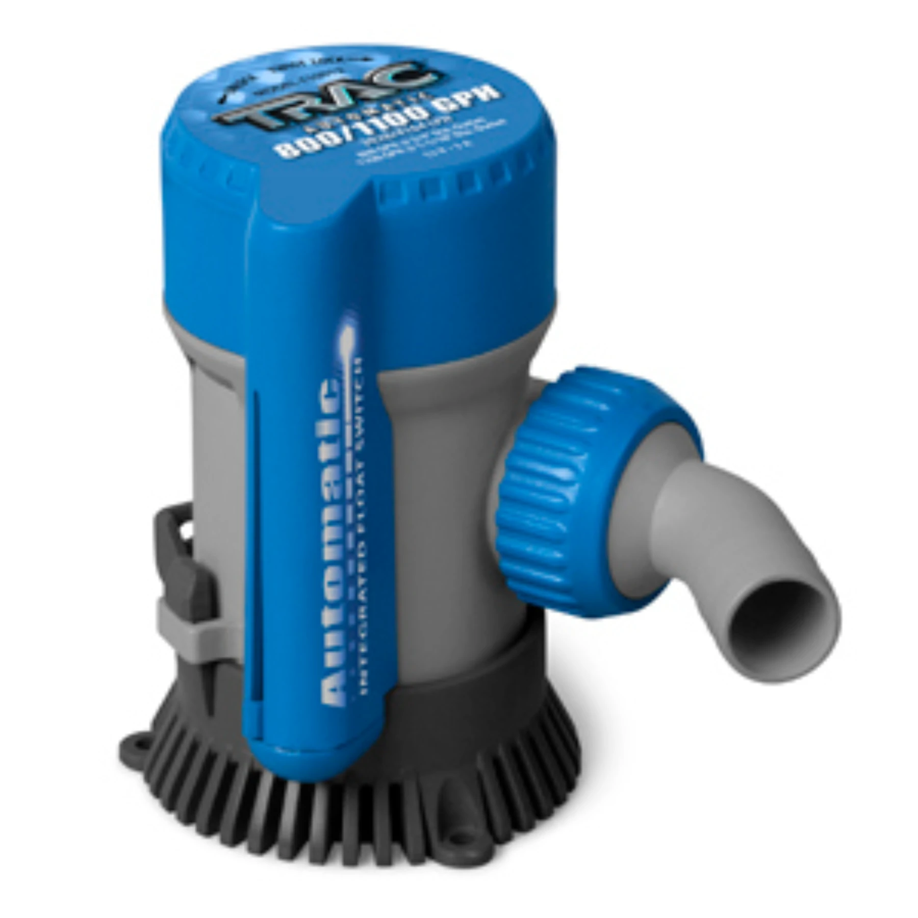

Så jag tänkte fixa detta själv istället. Problemet är dimensionen i brunnen. Har letat med ljus och lykta efter en dränkbar pump med inbyggd nivåvakt som skulle passa men de minsta jag kan hitta kommer ta upp mer än 15cm i diameter. Normalt sett har de också flottör istället för inbyggd nivåvakt vilket inte skulle funka med tanke på dimensionerna.
Ett alternativ skulle kunna vara en billig 12V-länspump med inbyggd nivåvakt kopplad till transformator, men den kommer i så fall ligga ner på snedden pga slangen som ska kopplas till avloppet.

Jag kör båtlänspump av minsta modell från biltema sedan många år i mina ena källardränering. Start med flottörgivare från Kjell och sedan går den med hjälp av tidrelä en utprovad tid som nästan tömmer gropen helt. För att lösa böjen på slangen så stack jag i en böjd bit 15mm kopparrör i slangen som tvingar den att gå en i snäv böj uppåt så pumpen kan stå rak.
Härom veckan installerade jag pumpgrop nummer 2. Nu blev det en annan båtpump från drev.se istället. Den har inbyggd flottör och har hittills fungerat bra. Och så slapp jag bygga automatiken själv.
http://www.drev.se/produkter/t10011?ref=3912
Utloppsröret fick jag dock modifiera till en 90 grader vinkel istället för 45 grader som följer med. Bra med kompis med plastskrivare...
Båda pumpgroparna består av 160mm avloppsrör som står upp, så innerdiametern är väll ungefär 150mm.

Jag tror jag bestämt mig för att köra på en automatisk länspump för båtar från biltema. Det ser ändå ut som om den skulle kunna gå ner med lite tur, i värsta fall kommer den sitta något på snedden.
Dock kvarstår problem med att koppla denna till en 12V -> 230V adapter, den har tre kablar varav två är för att koppla till tredelad strömbrytare där röd kabel är för automatik och gul kabel för att köra pumpen manuellt. Kan jag skarva denna till valfri nätadapter som motsvarar 2,5A-säkring men helt enkelt plombera den gula kabeln då jag alltid ska ha igång denna med automatisk nivåvakt?

Den kräver en 2,5A-säkring, så då antar jag att en adapter specad till 30W eller 2,5A är det jag ska ha? Strömbrytaren är en bra idé men jag kan också testa den genom att bara hälla ner lite vatten i den bilade brunnen. :)
L
Var inte för snål på den , ta gärna en som är på 4-5 amp och säkra 3,5amp , ingenting ska gå på maxgräns , då är sannolikheten större att den blir varm och bränner , eftersom den ligger exakt på data och inget mer finns att ta av
Vet inte om pumpen tar lite mer i starten , men inte ovanligt , blir en kortis så åker säkringen
