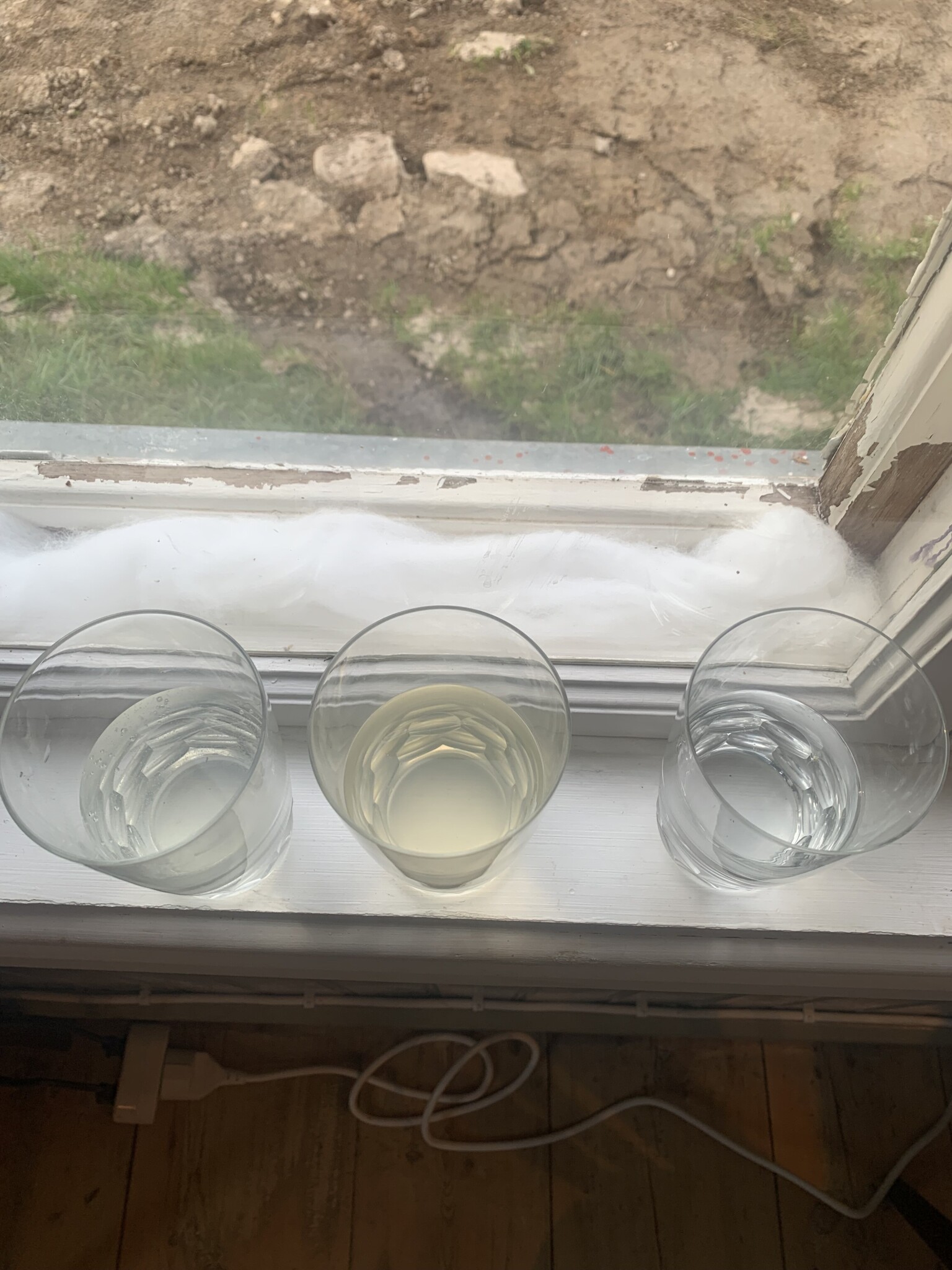

Hur gick ni till väga när ni la till en extra ring?
Rör i lite citronsyra (eller oxalsyra om du har) i vattenprovet och försvinner bruntoningen så är det troligen järn inblandat - och då i sin 3-värda oxiderad form som just rost, medans 2-värd järn syns inte (men ger järnsmak i vatten om det är i lite högre halter) men får brunton när vattnet har luftats en tid, gärna i ett ibland färgskimrande lite oljig lager vid ytan och ge spår av rost-rand på glaset precis vid ytan på vattnet när glaset stått ett dygn eller två om järnhalten är högre.
Det fins järntest-kit att köpa hos akvarieaffärer och hornbach (billigare) - titta på JBL pro Aquatest då de har många prover för olika ämnen. saltvattenakvariefolket kollar vatten hela tiden på olika ämnen i sina akvarier.
järnprovet tar all järn, även det som finns i rostform (det som ger brunt i vatten) och skiljer inte på 2 eller 3-värd järn.

Aha! Jaget järnet också en lite unken lukt? Som blir värre när det kokas eller när man spolar varmvatten?

Om man återgår till den ursprungliga beskrivningen, ”lite grumligt” och ”luktar jordkällare”, gissar jag fortfarande på humus snarare än järn.
Hur länge sedan är denna renovering gjord, är det bara enstaka veckor gammal så har det troligen inte 'satt sig' ännu.
hur tätade ni brunnsringarnas skarvar. - vattnet skall komma underifrån med den äldsta grundvattnet - inte via skarvarna mellan brunnsringarna med yngre vatten och ytvatten.

Du har kanske rätt, det är bara några dagar sedan .. ringarna är tätade.

Börja med (utökade) vattentestet först, så att du vet vad för problem du skall jaga med eventuella filter senare.
har du koliforma bakterier och i värsta fallet E.coli i vattnet så är det inte filter du skall hälla pengar på utan det behövs åtgärder på själva brunnen (som i och för sig kan vara pengadump det också).

Men jag hade supervatten på utökade testet. Och sen renoverade jag och grävde in vattnet i huset. Första dygnet var allt ok men sen blev det nåe knas…
Eftersom vattnet ändrat sig så är den gamla testet invalid...
Det du kan hoppas på är att det är bara tillfälligt, men skall du ändå försöka rena den på något sätt så måste du veta vad som skall renas så att du inte köper fel filter eller använder fel metod.
tex. om det fins koliforma och E.coli i vattnet så kan man nog säga att renoveringen av brunnen inte har varit framgångsrik och det kommer ned dagvatten i denna - alternativt med nyomblandad jord kring brunnen så kan det också avge en massa bakterier av ytvattenkaraktär en tid framöver innan de dött av helt och det kan nog handla om flertal månader innan detta klingar av helt.

Japp, det tätades. Hmm, en omblandning av ytjord kanske är en god gissning. Vi hade bra vatten i tre dygn innan det blev dåligt…Kanske ska länsa brunnen och ta ett prov när den återfyllts, Det är väl ändå osannolikt att själva källan har ändrats på 1 dygn.
Uppdatering: vattnet i brunnen klarnar sakta men dy-lukten är kvar.
Från vänster. Taget idag, taget 1 vecka efter brunnsrenovering, sista glaset är kommunalt vatten.
  • Tre glas vatten på en fönsterbräda: första från en brunn idag, andra taget en vecka efter renovering, tredje glaset innehåller klart kommunalt vatten.

Var har ni tillflödet av vatten ifrån?
Om tidigare brunnsdjup var anpassat efter någon åder som rinner på det djupet kan djupare ringar göra att vattnet måste gå ner och igenom mer jord på vägen in i brunnen.
Hurdan botten på nya brunnen? Kanske fanns filtrerande sand i botten på den gamla, medan grävaren bara ha plockat fram någon sämre naturjordsbotten.
