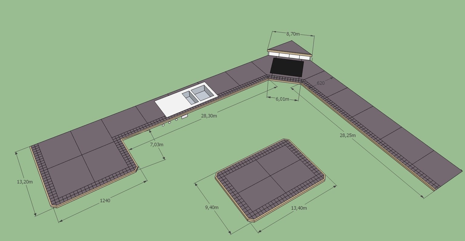

Vi ska göra 2 måttanpassade köksbänkar, den större ca 7 m2, den mindre knappt 3 m2. Vi tog in anbud från 3 stora byggmarknader på LG collection och de varierade mellan 26500 och 33400. Jag tycker det är mycket för några plastbeklädda spånskivor, dessutom lång leveranstid 4 veckor. Så jag funderar på andra möjligheter, en annan idé är klinker som bänkskiva (med seal guard fogimpregnering).

Köp en på Ikea och såga till den själv. Laminatgolv hör hemma på golvet och våtrumsskivorna i badrummet eller på väggen ovan diskbänken.
Är ni helt säkra på detta? Låter som gissningar. Hur är det med laminatgolv som folk har i hallar där man ställer blöta skor och dylikt (om man då tätat dessa fogar med safeseal), håller inte detta? Är safe seal skit?
När jag hörde mig för om laminat fick jag infon att det bara är högtryckslaminat som tål fukt. Alternativet för att få en snygg skiva är kanske att slipa och lacka en gång om man ska köra på någon form av golvprodukt.PärW skrev:

Men det är väl ganska klart att du kan fixa måttbeställda skivor billigare än de "erbjudande" du fått. Som sagt en IKEA skiva som du sågar till själv, även om du skulle få köpa en Festo Sänksåg (vilket vore overkill) så blir det billigare.
Eller så anlitar du en lokal snickerifirma för att såga till skivorna (med en Festo sänksåg), kostar gissningsvis 500 - 1000 kr för sågningen.
Ja "erbjudande" inom citationstecken kanske det är, möjligt att det kunde ha gått att få bättre från en mindre firma.
Men frågan är hur det skulle ha gått att få till skarvarna om man pulat själv, det ska ju se ut som enligt nedan, även halvön var problem, går inte få mer än 122 bred bänkskiva (i originalversionen var det inte så här tjocka kantlister:
