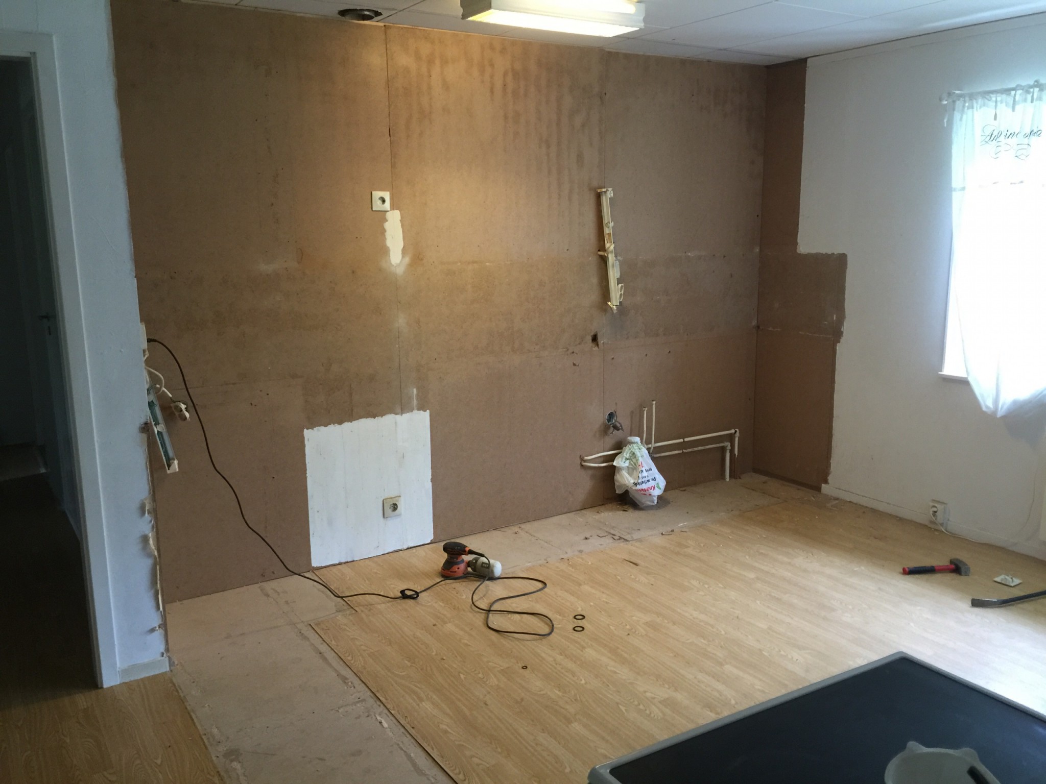

Får snart hem mitt nya Ikeakök som jag ska installera och har precis rivit mitt gamla. Dock så var det äldre byggt för 25 år sedan och där fanns absolut inga våtsäkra skikt. Vad säger våtrumsreglerna samt försäkringsbolagen om detta idag?
Så här ser mitt "kök" ut just nu. Har precis rivit ut allt och pluggat rören.
Baljor under kyl och frys och under diskmaskin , sen brukar man ha en balja i skåp under köksho . Och om du tex har kopplingar under sparksockel kan man ett larm som reagerar på vatten
Det bästa svaret får du om du ringer försäkringsbolaget, men hade jag byggt nytt kök idag hade jag försökt sätta in en golvbrunn (med luktstopp) så att en havererad diskmaskin eller liknande inte orsakar en dyr vattenskada.
sätter man in golvbrunn så måste man väl bygga med våtrumsregler med allt vad det innebär? då skenar det ju lätt iväg i prislapp. fall mot brunnen, ccmått på reglar, elklassning, godkända ytskikt mm.
Vad jag vet så ställer golvbrunn inga krav på att man ska bygga våtrum i övrigt.
Golvbrunn är väl rätt värdelöst utan fall och tätskikt? Utan det lär man få fuktskador ändå, trots brunn.
Enklaste lösningen så som jag ser det är att montera en brunn under skåpet med kopplingar (diskbänken.) innanför sockeln skruvar du en 45*45 som en ram och i den handspacklar du ett fall mot golvbrunnen. Sedan avslutar du med att köpa något rollat tätskikt och ett par rörmanchetter. Så hade nog jag gjort om jag bygde nytt idag.

Som svar på TS fråga så nej det behövs inget tätskikt, inte på golv eller vägg. Endast baljor under vitvarorna.........
