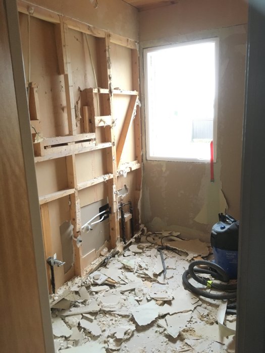

Funderar på att göra en enklare renovering av vårt badrum. Ska byta ut våtrumstapet och våtrumsmatta. Måste vi ta bort de gamla eller går det bra att sätta en ny våtrumstapet och matta över de som sitter sedan tidigare?

Du får inte ha dubbla tätskikt, den gamla ska bort!
Varför är det så? Det borde väll bara bli säkrare med dubbla skikt!
BirgitS
Det kan vara så att limmet du limmar den nya mattan med innehåller en del vatten och sen är det meningen att limmet ska torka genom att vattnet avdunstar, men det fungerar ju inte om det är tätskikt åt båda hållen, dvs. du har ett lim som inte torkar och därmed inte fungerar som det är tänkt samt att det vattnet kan bli en grogrund för de mögelsporer som råkar ha fastnat mellan mattorna.
Bra fråga?! Det är nått med att det kan bli kondens imellan tätskikten.
Fick jag lära mig när jag gick kurs för våtrumsmålning.
Detsamma borde gälla matta.
Funkade utmärkt på den tiden man använde riktigt lim, och funkar säkert även idag praktisk, men troligtvis inte med dagens teorier.

Hur svårt är det att göra rätt och ta bort mattan bara? Är ju hur lätt som helst att dra väck skiten och spackla och sedan upp med en ny matta, varför krångla till det liksom:rolleyes:

Om det bara ska va en kosmetisk snikrenovering gör ni bättre i att måla mattan.

Våtrumsfärg om det är kulören som är fel, annars riv bort och gör om

Tack för all input! Med tanke på att nuvarande matta är från slutet av åttiotalet så blir det ny matta och våtrumstapet. Det blir nog att vi river ut den gamla mattan och gör underarbetet själva. Och så lejer vi en mattläggare för läggningen.

Då lär ju även golvbrunnen vara från slutet av 80-talet och då måste även den bytas för att det ska gå att få tätt mellan den nya mattan och golvbrunnen.
Får kolla det med mattläggaren.
janwide
För att uppdatera tråden så ser det ut såhär idag. Varför ta genvägar? ;)
