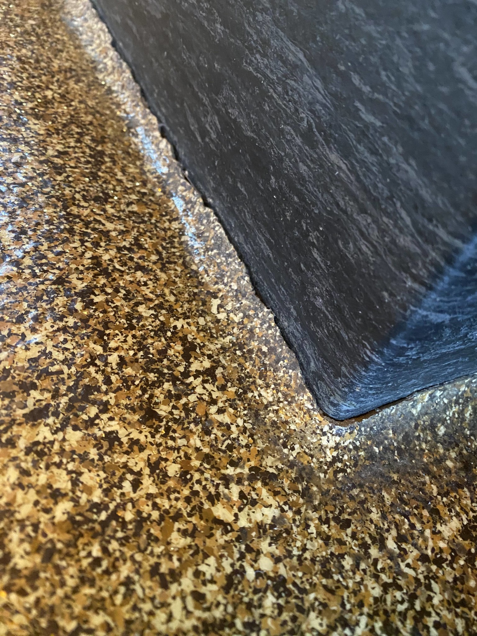

vi ska renovera vårt nyligen inköpta ljuvliga hus byggt -71 och knappt rört sen dess.
i flera utrymmen, wc, separat dusch och tvättstuga samt eventuellt ett badrum till så ligger i dagsläget epoxigolv. Oerhört gediget givetvis, men kanske inte exakt färg och mönster vi skulle önska. Nu till min fråga - går det att lägga våtrumsmatta direkt på epoxigolvet?
Bonusfråga - är detta på bilden också epoxi?
Tack på förhand!

aldrig sett dylika golv i vanliga bostäder.........Det var inte så att tidigare ägare jobbade med sånt?
jag vet faktiskt inte! Men det är rakt igenom dyra kvalitetsdetaljer i hela bygget :)

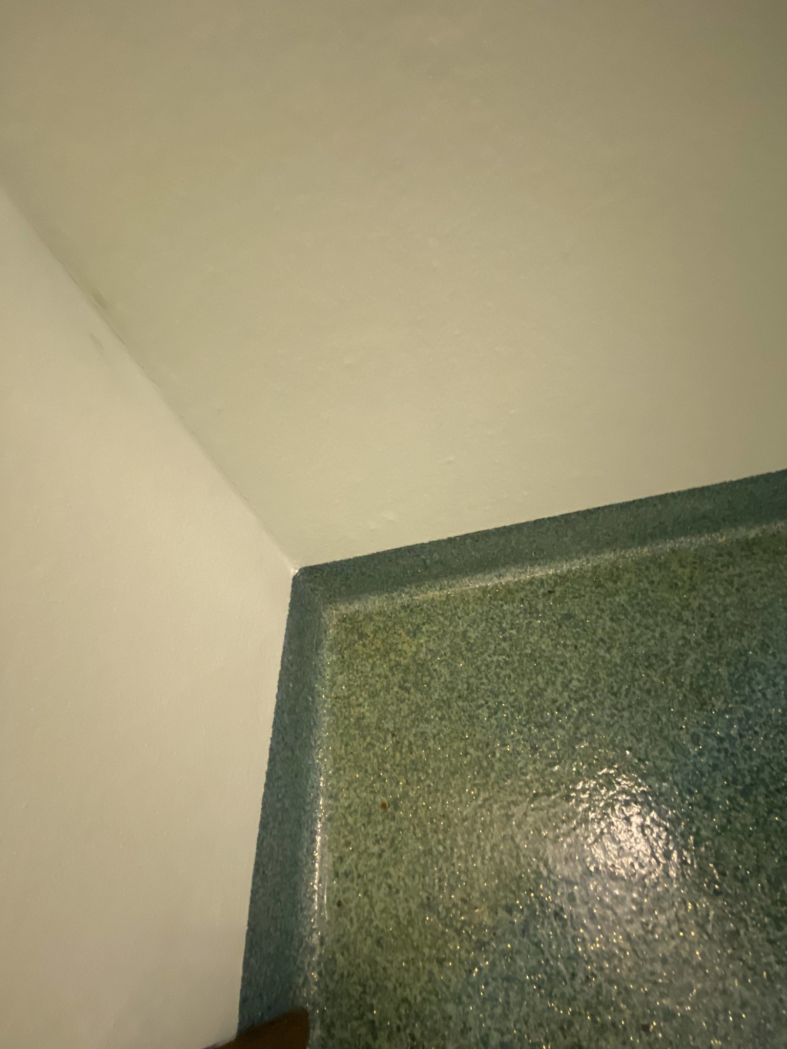

här bild på WC i källaren, där vi vet att det är epoxi (snickaren som såg det).

Källare från 1971 brukar vara oisolerade och då bör man inte ha tätskikt förutom i själva duschen. Detta för att fukt som kommer upp från marken genom betongen ska kunna avdunsta. Våtrumsmattor är alltså olämpliga utan rekommendationen är målning med diffusionsöppen färg och små klinkerplattor med bred fog.
Frågan är också om det i badrum på andra plan går att ansluta en ny våtrumsmatta på ett tätt sätt till den befintliga golvbrunnen.
Också bra att läsa instruktionerna från mattillverkaren och branschreglerna från GVK.
