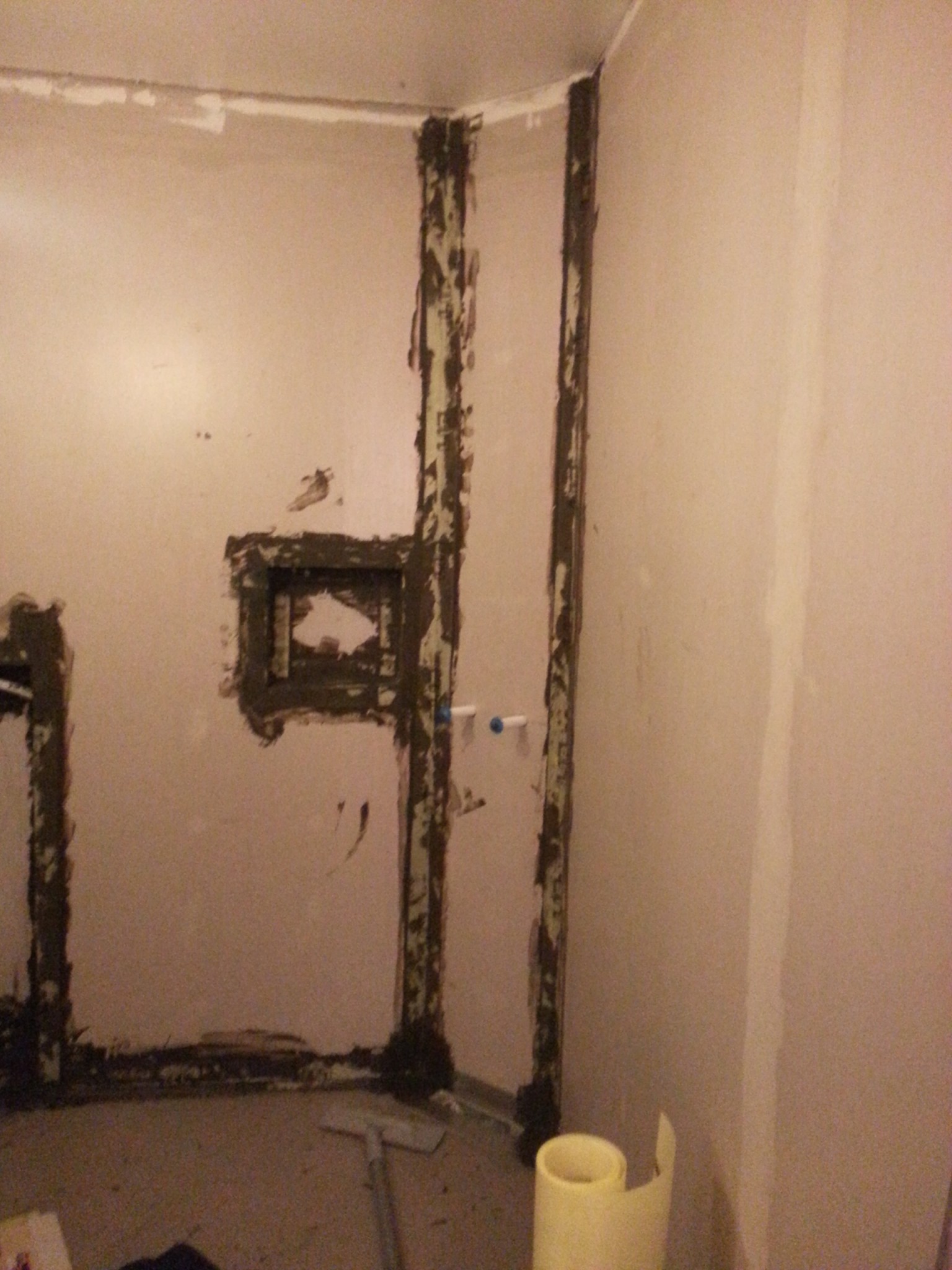

Sätter LiP- foliesystem i badrummet och har funderar över hörnen vägg-vägg.
I alla beskrivningar (oavsett märke?) så börjar alltid första vådeninne i hörnan och det blir en skarv mellan 2 våder inne i hörnet. Måste det vara så?
För min del kommer en våd förbi hörnet, är det inte bättre att gå förbi hörnet med samma våd och pressa in den i hörnet bara? Hörn är ju riskområde så det borze vara bra att inte skarva just där om man kan undvika?
I mitt duschörn blir det ännu mer spännande där är det vägg-45° vinkel-40cm vägg- 45° vinkel - vägg. Hoppas väni förstår. Det är alltså 2 st 45° vinklar istället för en 90°. Det är för att duschblandaren ska sitta i hörnet av duschhörnan. Blir snyggt så.
Här gårdet enkelt att dra en våd som täcker rubbet utan skarvar inne i duschhörnet. Är det inte bättre än att få två skarvar?
Ser hur rörigt detta är skri et men jag tror ni fattar..

Ja, det kvittar var du har skarvarna och precis som du skriver så kan du bara köra folien förbi ditt 45 gradiga hörn. Ser att du redan har satt remsor på väggen, det hade du inte behövt, du har ju folien på väggen.
Våderna på en vägg ska avslutas ca 1cm före vinkeln i hörnet. Våd på nästa vägg ska på motsvarande vis börja ca 1cm efter samma hörnvinkel.

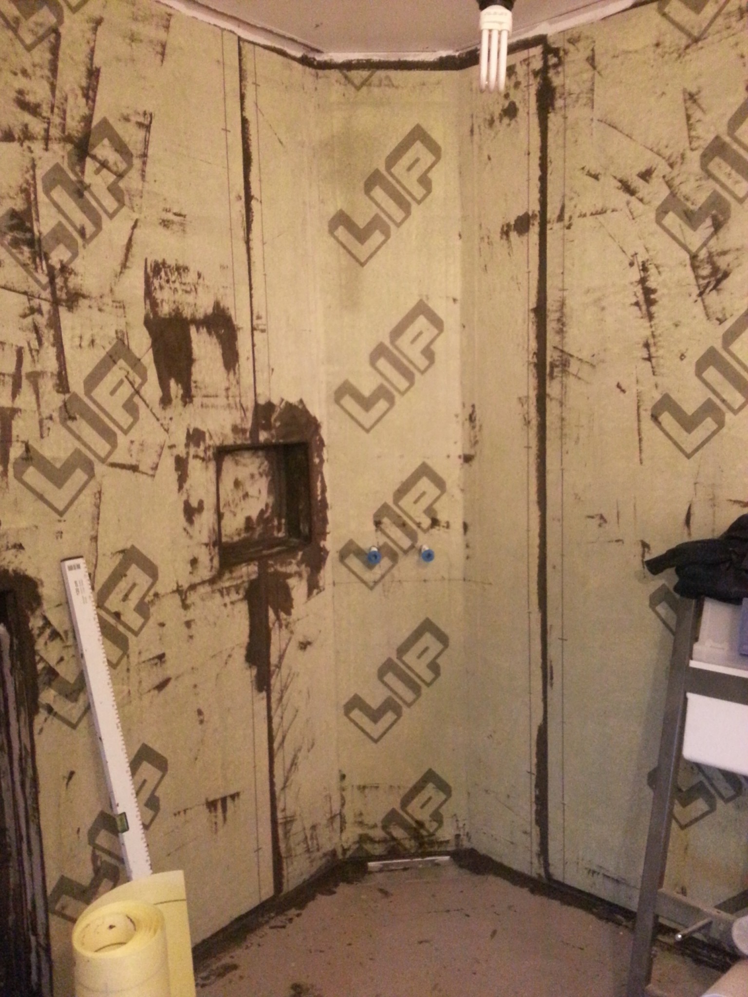

Jag har nu monterat folien och det gick superbra att vika den i hörnorna.
Bif bild.

Ser bra ut din lille kladdejöns:p Glöm inte att stryka överlappningarna med gummit och var extra noga med nischen i duschen, där vill man inte ha några läckor.
Ser ju förresten för jävligt ut, som en klant slabbat runt. Ljusgul folie och brungrön gegga. Haha.
Fördelen var att man såg att det var gegga överallt bakom folien eftersom folien blev mörkare där.
En svårighet jag har är nischen i duschen. Lite svårt att tänka hur jag ska fuktspärra den.
Jag började med 4 st innerhörn. Sedan remsor i alla inre hörn. Typ som om det vore ett litet eget rum.
Sen satte jag en bit folie på den bakre väggen.
Nu kommer det kluriga.. ytterkanterna satte jag remsor över som jag blev tvunken att snitta för att kunna vika runt kanten. På sidoväggarna inne i nischen satte jag sen en lång remsa runt hela i ett svep. Den täckte mellan den remsan i innerhörnet och remsan i framkant över det hörnet.
Sist av allt satte jag folien som ni ser på bilden ovan.
