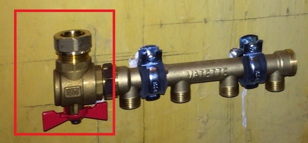

1. Vatettes plast hylsor, går de att återanvända? Vanliga klämringskopplingar kan man ju återanvända mutter men inte ring.

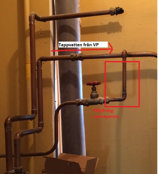

2. Går det att montera fullflödesventiler upp och ned utan att få problem?
3. Säkervatten föreskriver att man inte ska ha oanvända avstick. Jag har ett avstick för påfyllning VP. Avsticket sitter på varmt tappvatten ut från panna och ventilen sitter inte direkt mot avsticket.
Är det ok?

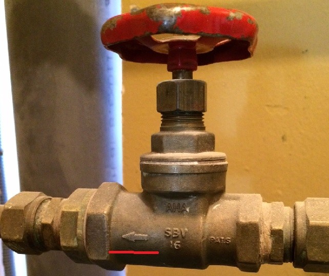

4. När det är en pil på ventiler som nedan bild, kan man förutsätta att det finns en inbyggd backventil?
1. Nej
2. Borde inte vara några problem.
3. Om du fyller på pannan ibland är ju inte avsticket oanvänt, alltså är det tillåtet.
4. Nej
