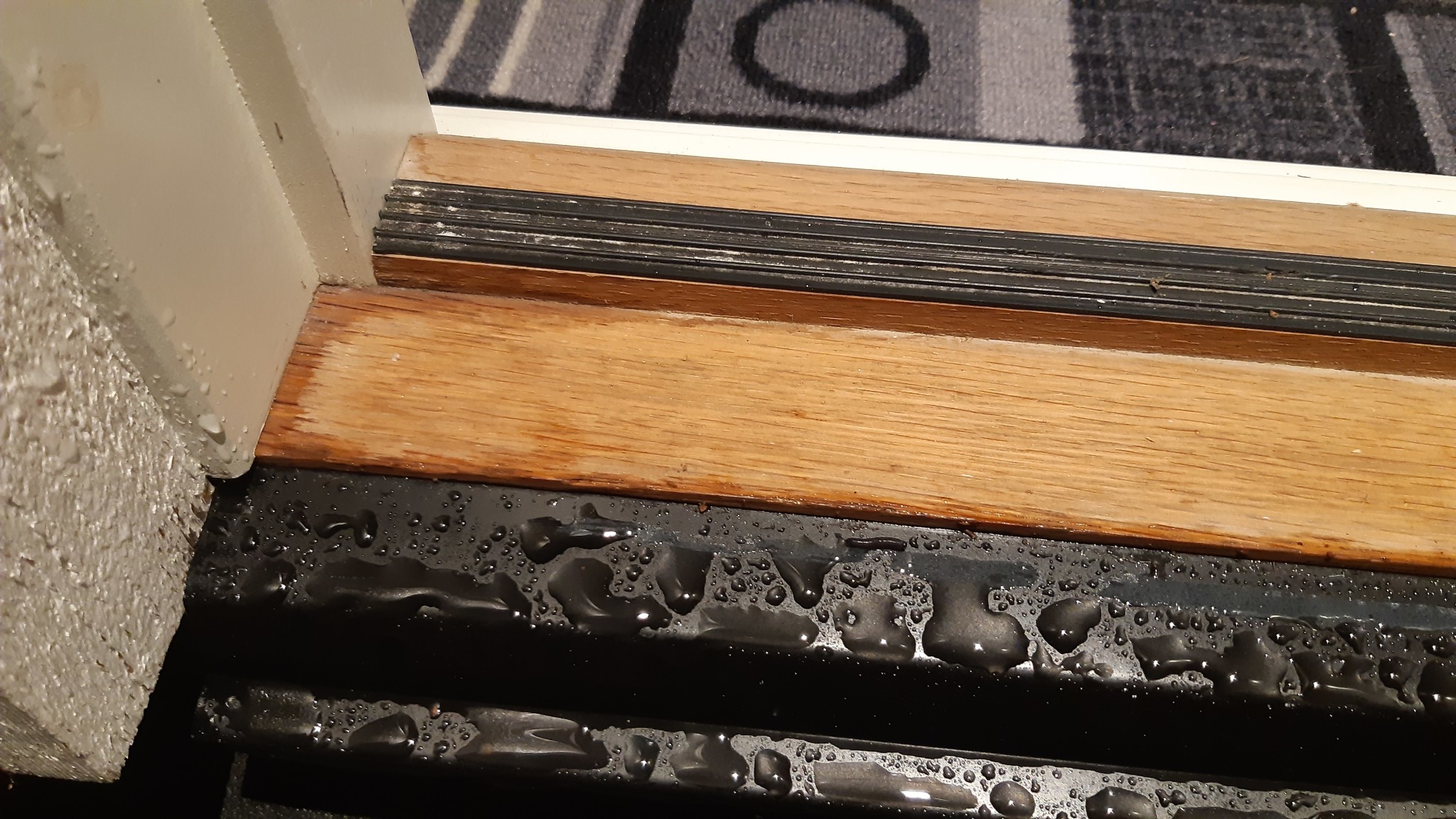

Har en garagevägg som fått ytterdörr istället för garageport, gjort av föregående ägare. Nu första hösten vi bor i huset märker jag att tröskeln blir väldigt utsatt för väta, tror även vinden ligger på lite extra då stora delar av dörrbladets utsida har regnstänk. Över dörren sticker ett platt garagetak ut några decimeter.
Det är som sagt tröskeln jag oroar mig mest för, som syns på bilden sprider sig fukten in mot karmen.
För det första: tror ni det finns risk för större fuktskada i långa loppet? Att det på något sätt sprider sig in i t.ex. väggar?
För det andra: någon som har förslag på hur man åtgärdar detta och skyddar tröskeln bättre? Jag har två spår: antingen silikontätning utmed tröskelplåt och tröskel, eller byta ut tröskelplåten mot en mer skyddande som går upp mer över kanten på tröskeln.
Bild 1: fuktangripen tröskel. Tröskelplåten sitter i ett spår några mm ner från tröskelns överkant.
Närbild på en fuktig tröskel med vattendroppar och synlig plåt vid en dörröppning.

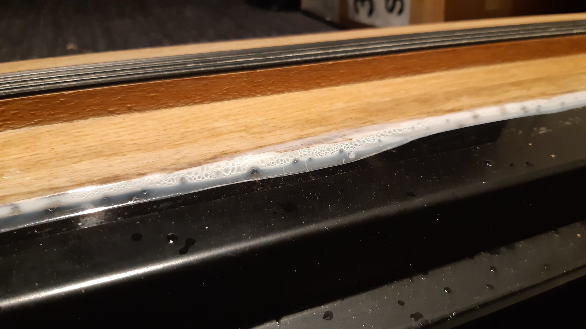

Bild 2: stängd dörr. Man skymtar tröskeln mellan plåten och dörrbladet.
Fuktangripen tröskel med synlig tröskelplåt under en dörr, tecken på vatteninträngning.

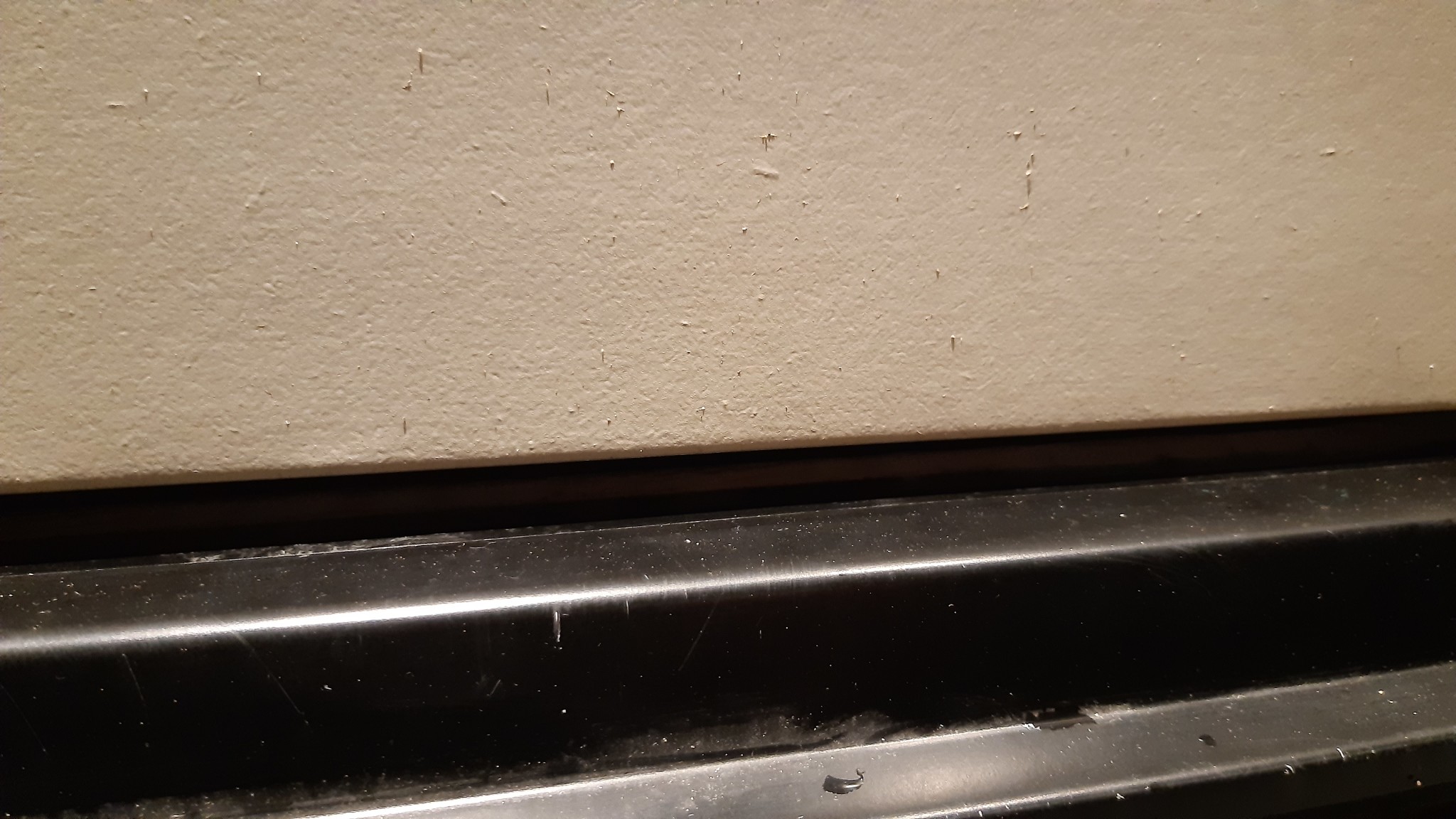

Bild 3: försök till skydd mot vatteninträngning med tejp. Blev dock kondens under tejpen...
Fuktangripen tröskel vid garagevägg omvandlad till dörr, med vattendroppar och fuktspår.

Nä jag tror inte att det är risk för någon stor fuktskada eller att 'angreppet' sprider sig.
Du kan väl sätta en list/dropnäsa på nedre delen av dörrens utsida, men bäst är nog ett litet tak/skydd över dörren. Har lottats ut tidigare här på forumet.
