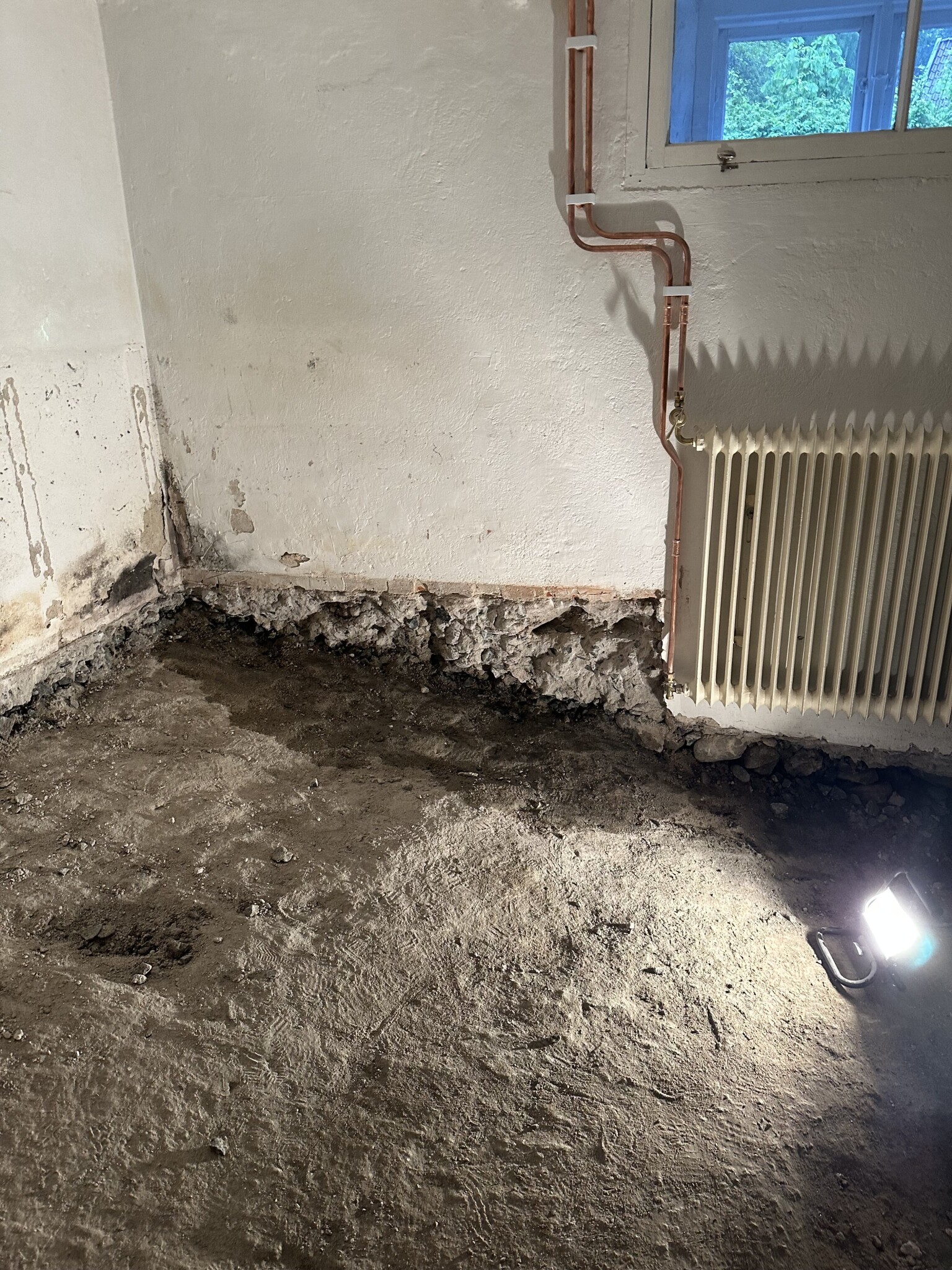

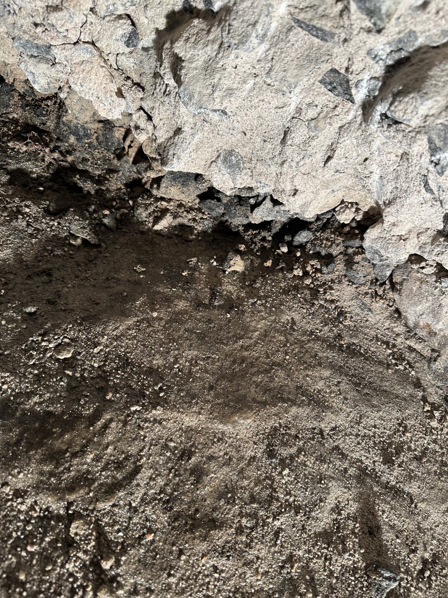

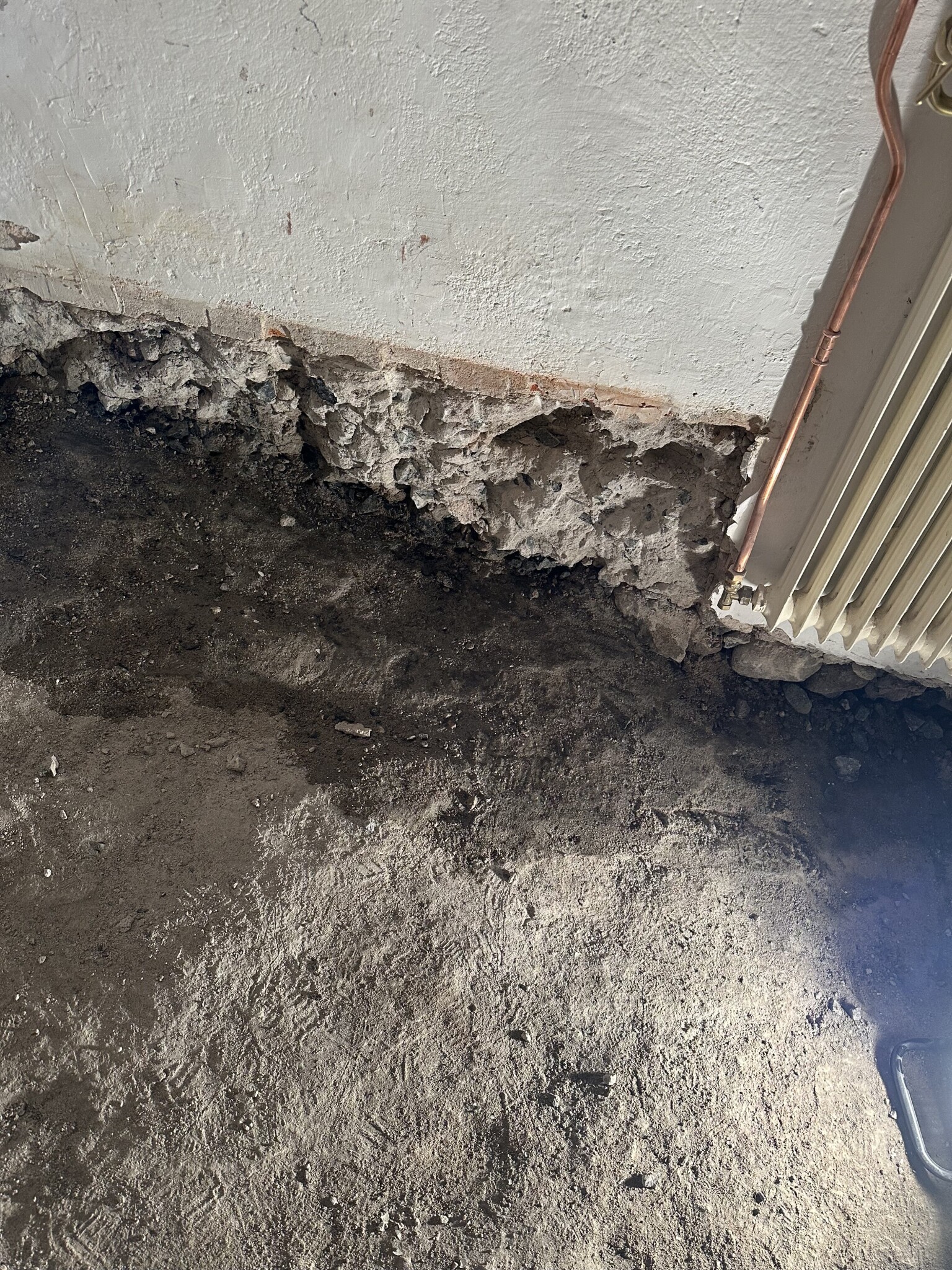

Vårt hus från 1911 har en källare där förra ägaren bilat ur golv till 210cm ståhöjd i halva källaren. För ett par veckor sedan tog vi beslutet att bilar ur ett av de kvarvarande rummen till samma nivå.
Vi stötte under processen på berg/berghäll, något vi inte visste fanns men var inställda på kunde finnas till viss del. Nu har vi en bergspräckare på ingång som ska såga och spräcka ca 5kvm där högsta punkt är ca 50cm.
Allt arbete gjordes innan ett regnoväder kom in, så rummet var helt torrt. Dock i samband med regnet har det börjat sippra in vatten (inte så mycket) där stenmuren som huset står på vilar mot berget. Se bilder.
Min fråga är nu, efter att ha läst på forum, ifall detta ska tätas från insidan med ”tätmedel”, lägga platonkonstruktion invändigt och dräneringsrör på utsidan eller liknande?
Tips mottages gärna i och med kommande samtal med entreprenad.

Om det kommer från utsidan av huset så måste de väll åtgärdas där också?
Se över hur marken kan dräneras osv.
