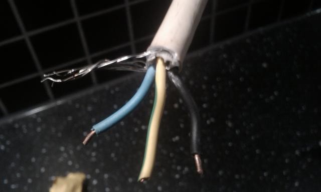

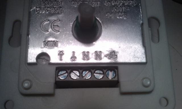

Nu har jag varit på classe och handlat, dock så är jag lite osäker på hur det ska kopplas.
Från fläkten kommer det kabel med grön/gult (jord), blå (nolla?), svart (fas?).
Vart ska dessa in?
Bifogar bild på varvtalsregulatorn:
Vart ska dessa in?
jordarna kopplar du samman, fläktens fas (svarta) kopplar du till skruven längst till höger på din bild. den där vågen med pil betyder reglerad växelspänning.
nollan till fläkten kopplar du till en av N-skruvarna, och inkommande nolla till den andra.
inkommande fas kopplar du till skruven längst till vänster.
skruven nr 2 från vänster är inte reglerad, den fungerar som en strömbrytare och där finns det full spänning sålänge fläkten är på, oavsett varvtal, t.ex. för en kontrollampa.

Tack!electrocuted skrev:jordarna kopplar du samman, fläktens fas (svarta) kopplar du till skruven längst till höger på din bild. den där vågen med pil betyder reglerad växelspänning.
Dock så har jag bara en kabel i dosan, med ovanstående färger som jag skrev tidigare.
Denna går direkt upp till fläkten på taket.
Jag testade koppla den svarta till fas in (pil upp), och den blå till nolla (N), då hände ingenting.
Kopplade istället den blå till reglerad växelspänning, då funkade det.
Dock så hörs ett surrande om regulatorn när man kör på låga varv. Spättar man på för fullt så försvinner detta.
Finns en liten ratt på din bild kallad "min", med den ställer du in längsta spänningen/hastigheten.
Ta en koll så att du som minst har 100V ut till fläkten, vissa fläktar kan fungera ner till 80V men börja med 100V.
