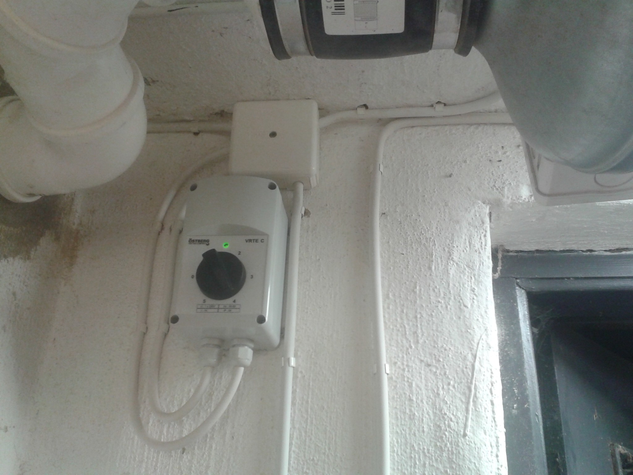

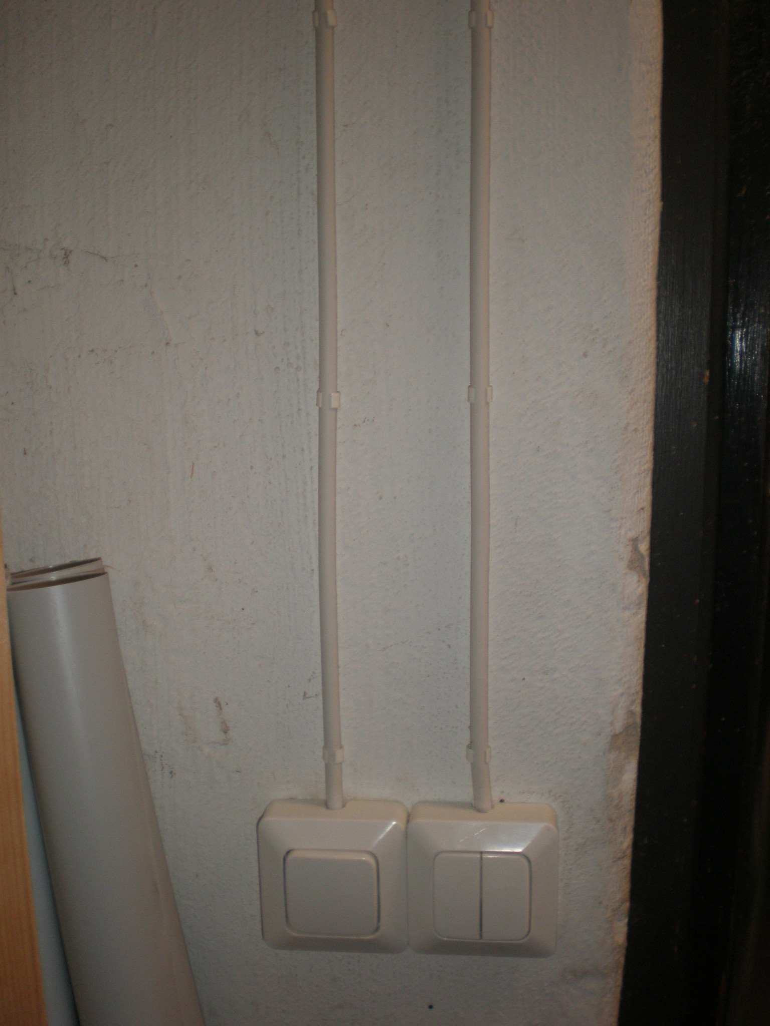

Jag har kopplat in en kanalfläkt som jag behöver varvtalsreglera. Det är en Östbergs CK 100. Den går alldeles för fort när man slår på strömbrytaren. Frågan är ju bara hur jag gör det. Dum nog så valde jag bort varvtalsreglering när el-killarna var här och bytte ut var enda kabel i huset. Dom frågade snällt om dom skulle förbereda detta så jag bara kunde koppla in fläkten när den kom på plats... Idiotiskt att säga nej! :x
Nåja, jag skulle bara vilja bli upplyst om hur rätt väg att gå. Någon typ av tafo lär jag väl ha, men vilken då? Och vilken typ?

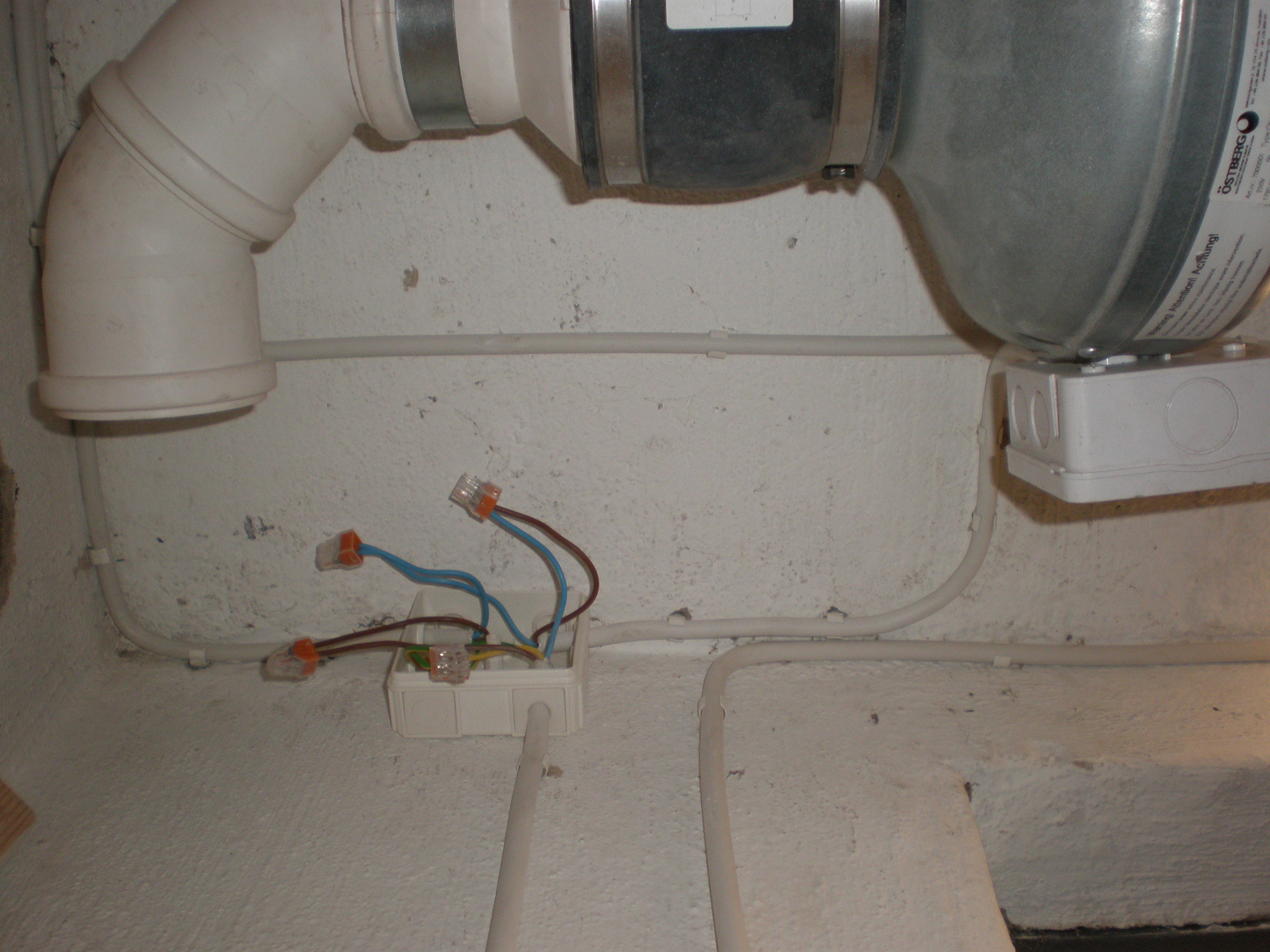

Just nu ser installationen ut som denna:

Från samma sida du länkar till skulle denna stegtrafo funka fint Vortec0.4A.
Det blir ofta tystare än med tyristortypen dessutom robust och närmast outslitligt. Bara att byta kabeln till femledad mot strömbrytaren och sen ersätter trafon den befintliga brytaren.

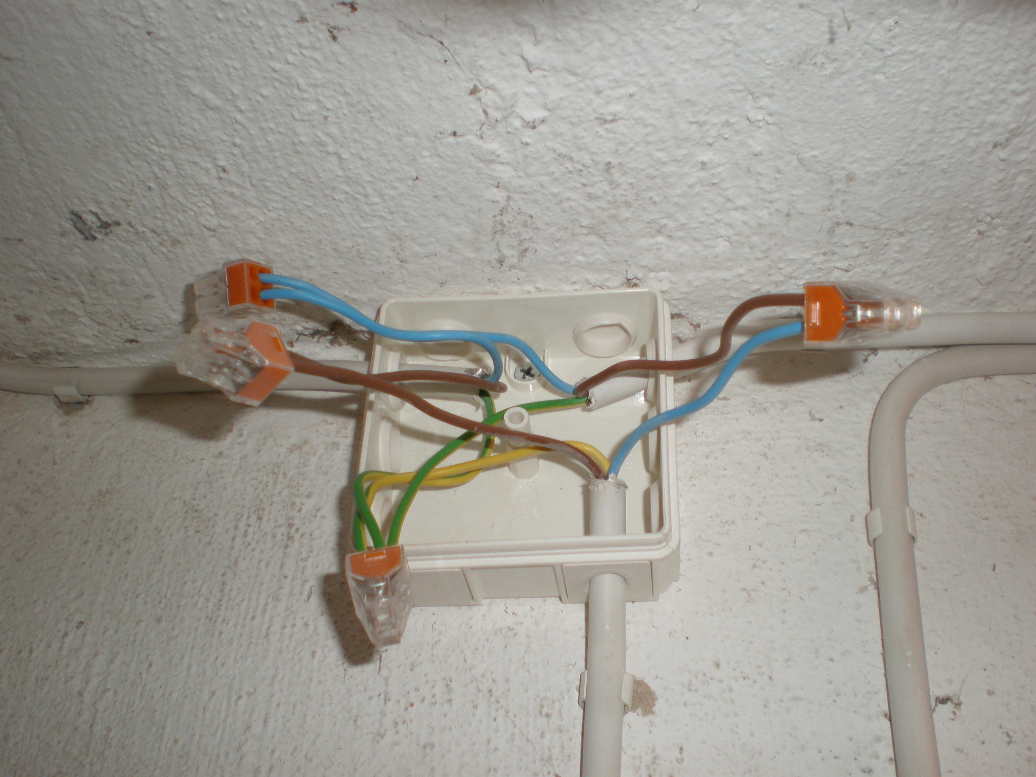

blir nog superbra, tänk bara på att en "trafo" ger lite värme från sig. En liten sak till, använd aldrig blå ledare (nolla,återledare) till fas! använd då hellre en tex. ekk 4x1,5 och klipp de ledarna du inte behöver. Lycka till!
Gäller bara att hitta en EKK 4x1,5 som inte innehåller gul/grön och blå ledare, för annars finns ju bara 2 ledare kvar
Jo jag vet om "bekymmret" med blå ledare som tändtråd, för fyrledaren var slut när detta gjordes, så en "fuling" gjordes och elkillarna påtalade problemet. Men dom körde på så det blev klart.

Trafon som varit uppe tidigare är mer än utmärkt för ändamålet, dessutom prisvärd och okänslig. Ingen behöver heller bekymra sig om blå tändtråd i detta fallet. Rimligt är att ersätta brytaren med kapslade trafon som dessutom innehåller allpolig brytare och spartrafon matas L-N rimligen brun, blå part i tex en lättillgänglig femledad kabel där sen svart eller grå matar fläkten vars nolla kan lämnas kopplad i dosan. Givetvis kan man välja 4G eller 3x kabel om man har tillgång till sån men nolla till trafon kommer man inte undan.
Blå tändtråd är det fortfarande för allmän kännedom, men trafon blev en VRTE-C från Östbergs.
Ahlsell hade den på hylla och efter en del prutande så fick jag den för 714:- Den känns riktigt rejäl!
Billigare än Vortec0,4A (med frakten inräknad) och det är ju lite roligare att få med sig prylen hem direkt!

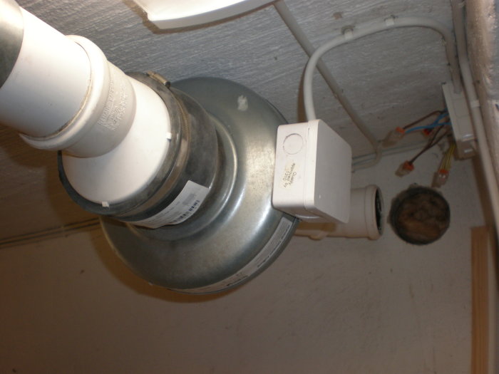

Men det var jädrigt små hål i dragavlastningen, fick byta kabelsort från EQLQ til EXQ Easy för att få plats. EQLQ är det spikat i resten av huset för det som är utanpåliggande så det fanns lite över. Nu fick jag ju tigga till med mer kabel...
Jag hade hellre haft klumpedunsen till höger om kopplingsdosan med det är ju lite ont om plats.
