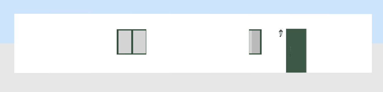

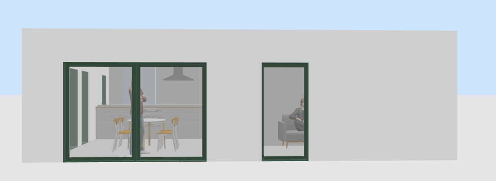

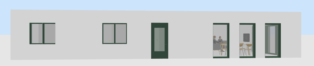

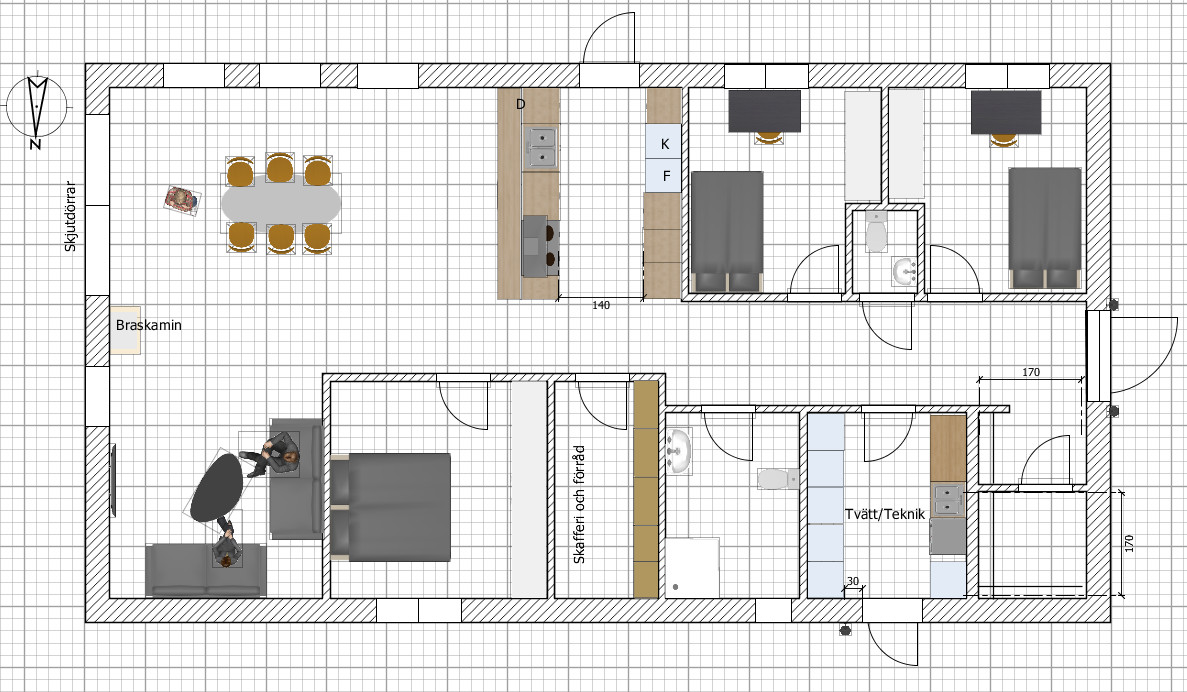

Vi tog avstamp i @Jarlsgård fantastiska planlösning, men ändrade en del rumsplaceringar och storleken på vardagsrummet och matplatsen. Normalt vill man ju inte ha sovrum i söder, men å andra sidan så kommer de rummen se ut över trädgården och man möts av en trevligare fasad när man kommer till huset. Vi kommer förmodligen parkera i den nordvästra hörnan av tomten. Förslaget med sydvästra hörnet är bra ur aspekten insynsskydd, men det jag glömt att nämna är att vi faktiskt kan ana havet från den delen av tomten vid gynnsamma förhållanden så vi lutar åt en liten berså/matplats i den hörnan. Vardagsrummet har blivit mindre för att ha lagom avstånd till TV:n,
Plant ritning av ett hus med vardagsrum, matplats, sovrum och kök, orienterat efter väderstrecken.
Norr
Schematisk bild av en fasad med en pardörr och tre olika fönster som illustrerar en planlösning.
Öster
Skiss av husfasad som visar anpassad planlösning med mindre vardagsrum och matplats.
Söder
Digital planlösning av husfasad med fönster, dörrar och inblick i vardagsrum och matplats.
Väster (dörren är en pardörr 150 bred)
Schematisk framställning av husfasad med central pardörr och två vägglampor.

Ja, jag kan ju inte annat än att tycka det är en bra planlösning :love:
Jag hade dock funderat kring skafferi/förråd och dess placering.
Som det är nu så är vardagsrumsdelen kompakt, medan matplatsen är slösaktigt stor (ett standardbord är ju ca 180 cm långt)
Så den förändring jag hade gjort är att flytta skafferi/förråd till samma sida som de mindre sovrummen. Då flyttas hela köket ner lite och "avdelningen" matplats/vardagsrum blir snarlika i storleken.
I övrigt inga invändningar :)

Vilken stil tänkte ni er? Ytterdörren ser ut att vara i en äldre stil, medan fönster och altandörrar ser mycket moderna ut. Ni bör vara konsekventa så att det inte blir ett mischmasch. Och ett par små fönster på vardera sidan av ytterdörren behövs för att balansera den fasaden.

Håller med @Jarlsgård och @16386, bra jobbat!
Nog borde man kunna smala av vänstra delen så man slipper den utstickande och "vassa" hörnet i hallen?
Jo badrumsdörren borde slå utåt, den är väl ändå oftast stängd? Nu får ju den som sitter på toan dörren på knäna.
Och så detta som man alltid återkommer till med olycksrisken på toan om dörren slår inåt kan man inte öppna den.

Mjo, men det beror väl lite på varför man vill ha entrén där – är det för att det är bättre lösning vad gäller tomten etc (kom ihåg att TS ursprungligen placerat entrén på långsidan) eller handlar det "bara" om att få se rakt igenom hela huset när man öppnar dörren (vilket absolut kan vara ett bra skäl!). Jag vill nog mest bara kolla att TS inte offrar andra bra idéer "bara" för att få den där magiska siktlinjen från entrén, i längden kanske det inte är värt det.

Entrén är placerad ut mot tillfartsvägen. Som det var placerat innan så låg den ut mot tomtgräns mot grannen, således blev det iaf i min värld med naturligt att placera entrén på gaveln :)

My bad, självklart ska badrumsdörrarna gå utåt. Blev en liten miss där när flyttade runt(y)
Helst skulle jag nog velat göra som du säger och smala av den vänstra delen, men det spricker på tillgänglighetsreglerna.

Anledningen till den något överdimensionerade matplatsen är att vi vill kunna få in ett långbord där familj och vänner kan får plats. Vi är många när vi samlas.
Det måste inte vara plats för två sängar i ett rum för tillgänglighet. Händer det tråkiga så får man bo ensammen eller tränga in sig.
Ja det är lite olika intryck från dörrsidan och trädgårdssidan men vi får se hur vi löser det estetiska.
