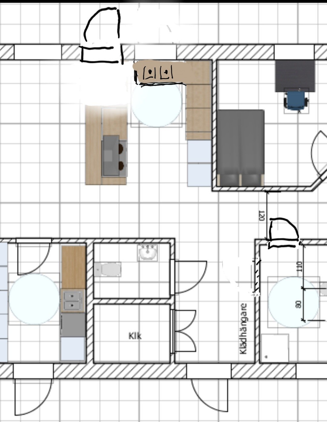

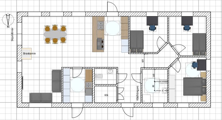

Vi har uppdaterat vår skiss baserat på @Klaugust och andras feedback.
Skiss av husplan med möbler inkluderande kök, vardagsrum och sovrum, orienterad mot de fyra väderstrecken.

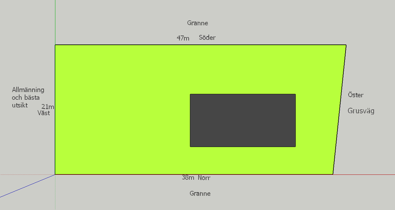

Här är placeringen på tomten
Skiss av en tomt med en byggnads placering och omgivande gränser markerade, inklusive avstånd till grannar och väg.

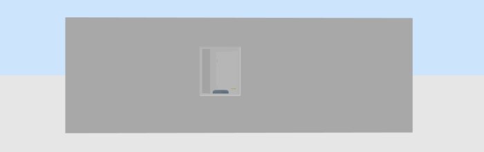

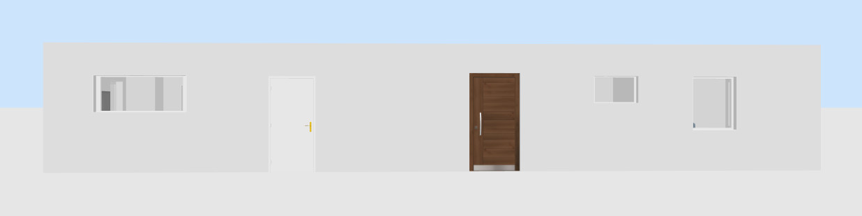

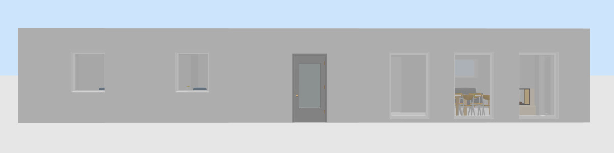

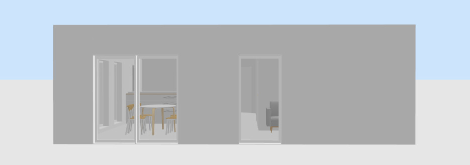

Har lagt in lite fasadbilder saxade från SweetHome:
Öst
3D-skiss av husets fasad med öppna terrassdörrar och inredd interiör sedd från utsidan.
Söder Skiss av husfasad med dörr och fönster, möbler synliga genom ett fönster.
Väst
Översiktlig skiss av en byggnads placering på tomten med markerade riktningar Öst, Söder, Väst, och Norr.
Norr
Skiss av en husfasad med dörr och fönster, markerad som östsidan av ett byggprojekt.
P-KAR och 2 till
Läckert! Nu börjar det likna nåt. :love:
Behöver ni tre ytterdörrar eller kan ni ta bort groventrén? Kanske byta plats med WC? :thinking: Blir mer möblerbar yta då och ni sparar ca 20k i arbete, mtrl samt dörr.
Vi har hund och tomten ligger nära både strand och naturområde så groventrén är tänkt att användas när vi behöver sanera hunden från sand och lera eller om man har blöta kläder som man vill hänga av sig.

Jag är ganska okunnig när det gäller sånt här, men en fråga som dök upp är sovrumsdörrarna.
Jag har fått för mig att sovrumsdörrar ska vara utåtgående om möjlighet finns. Kan vara av urtrymmningsskäl.
Hoppas det finns någon som är insatt och som kan svara på detta.

Skulle säga tvärtom, sovrumsdörrar är i regel inåtgående :)

Senaste rev. ser jättefint ut!
Här kommer ytterligare en "tankenöt".
Jag skulle flyttat dörr till badrummet för att få den närmare sovrummen och slippa behöva gå in mot hallen.
Flyttat dörr ut mot söder (i köket) närmare matplats (alt. bytt ut fönster vid matplats), flyttat diskbänken där dörren var. Blir då en "köksö" kvar, det ger något lättare tillträde till uteplatsen från både allrum/matplats och funkar även från köksdelen. vilket ger möjlighet nå matplatsen från två håll så man inte "springer" in i varandra när flera befinner sig i köket.
Hur ni än gör blir det ett härligt hus för er

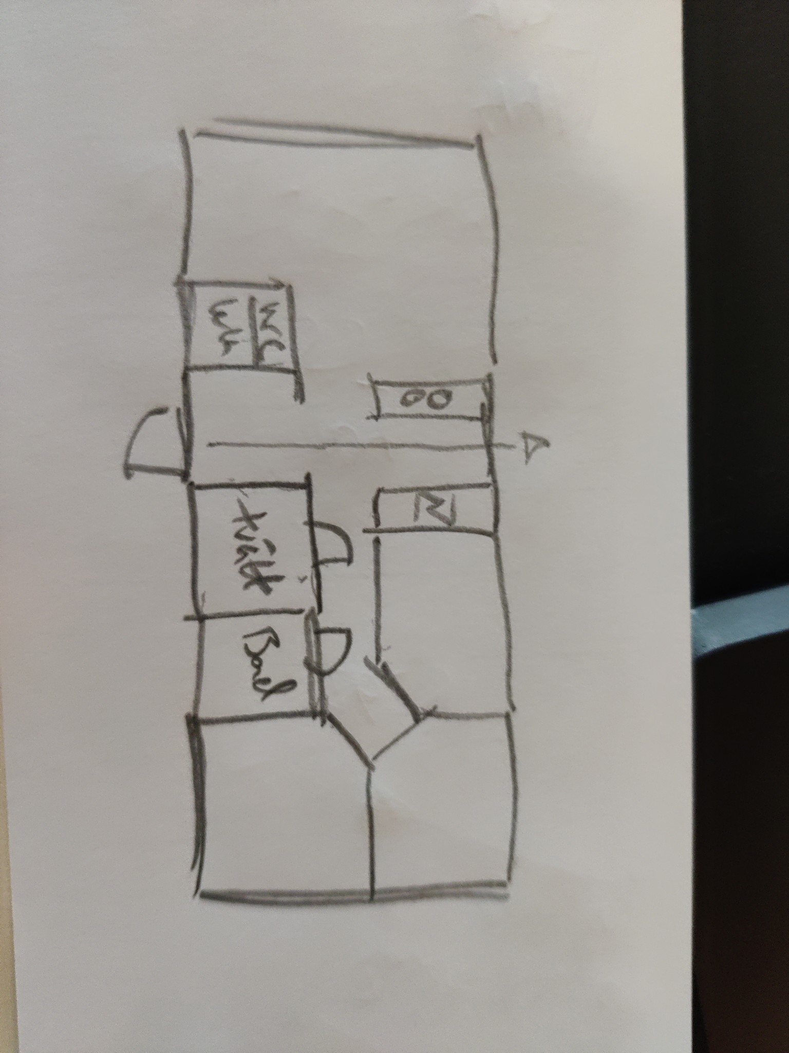

Utifrån den senaste planritningen hade jag gjort lite förändringar.
Badrumsdörren hade jag haft ut i korridoren istället.
Tvättstugan hade jag lagt där entrén är
Mellan vardagsrum och entré hade jag placerat wc/klk.
Handritad planritning som visar en möjlig omstrukturering med badrum, tvättstuga och wc/klk.

Det är inåtgående på alla sovrum på min tillgänglighets pdf så därför har jag kört på inåtgående för sovrummen

Problemet med den kökslösningen är att tillgänglighetskraven säger att det måste finnas en vask i anslutning till spisen med obruten bänk emellan. Annars är det en intressant lösning som ger mer rörelsefrihet.
Jag ycker att planritningen nu ser väldigt trevlig ut. Det är välgörande att se någon som inte försöker lösa alla behov med "extra allt" i form av yta och olika rum med specialfunktioner, utan faktiskt tänker till innan bygget för att få plats med allt så yteffektivt som möjligt.
Jag har nog egentligen inget att tillägg, utan vill bara hejja på bygget, utom kanske en fundering kring de fönster som inte är fönsterdörrar eller golv-till-tak:
Många "katalog"-hus har rektangulära fönster, mycket av byggekonomi. Ska huset byggas i sektioner och skeppas till byggplatsen blir det billigare och enklare att ha fönster som inte går så högt upp på väggen. Då behöver man inte använda så mycket material, eller tanke, på att få till rätt bärighet för takstolar.
Som ni bygger har ni inte det problemet, utan ni anpassar på plats själva, och ska därtill mura upp huset (ingen träregelstomme med putsade skivor). Min tanke är alltså att satsa på högre fönster. Det finns forskning som visar att folk upplever mer livskvalitet och högre boendestandard när de har fönster som är höga (men som kan vara smala) så att de kan se både mark och himmel enkelt.
Mitt tips är alltså att satsa på fönster som löper högre upp i fasaden, snarare än som det vanliga är idag, mer kvadratiska.
Kanske går det att göra samma med fönsterdörrarrarna/tak-till-gov fönstren? Kan de kanske fås att gå hela vägen upp till takskägget?
Det blir inga större tillägg på priset för den extra glasytan, men ni kommer få mer känsla av rymd och himmel på så vis, och ert hus kommer både anknyta till lokala bygggnadstraditioner och stå ut mer positivt estetiskt.
