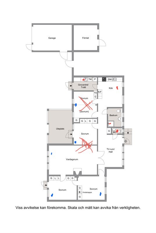

Vi har nyligen flyttat in i en villa från 70-talet som har ”självdrag”. Men den enda ventilationen som finns är en tilluftsventil i tvättstugan och en badrumsfläkt i stora badrummet. Har tänkt att montera tilluft i alla sovrum och vardagsrummet men sen vet jag inte riktigt. Ska man ha en tilluftsventil i hallen också? Ska man ha frånluft i köket utöver köksfläkten eller räcker det med frånluften från tvättstugan? I öppna spisen är det monterat någon typ av fläkt, antagligen för att sprida värmen. Hjälper den till med ventilationen? Ventilerna från den fläkten går ut till bakomliggande sovrum och i sidan på öppna spisen. Hur ska man lägga upp det tycker ni?
Bifogar planlösningen, de rödmarkerade väggarna är nedtagna.

Man ska ha friskluftsventiler i rum där man är under längre tid, dvs. sov- och vardagsrum samt i ert fall då kanske TV-rummet. Ventilerna ska vara placerade långt från det ställe där luften försvinner ut från rummet, t.ex. långt från dörren.
Man ska ha frånluft i rum där luften är extra fuktig eller luktar, dvs. badrum, toaletter, tvättstuga och kök.
En öppen spis används ju sällan så den kan man inte ta med i beräkningen.
Det bör vara någorlunda balans mellan till- och frånluft, inte fem tilluftsventiler och två frånluftsfläktar t.ex. Det är det som avgör om det behövs en ständig fläkt i köket.

Tv-rummet används inte som tv-rum utan enbart som hall av oss så mer som en genomfartsled. Kan det funka med fem tilluft, sovrum, v-rum, tvättstuga och tre frånluft, badrum, kök, tvättstuga eller bör man ha en till frånluft, typ lilla badrummet?
Vistelserum tex sovrum, vardagsrum ska ha tilluft.
”Dåliga” rum tex kök, tvättstuga, wc ska ha frånluft.
Korridor/hall har bara ”överluften”, alltså luft som passar från bra rummen till dåliga rummen.
Fläkten till öppna spisen, om den är till för att sprida värmen så har den inget med ventilationen att göra.
Har man bara självdrag så har man ingen annan ventilation i köket än imkanalen (köksfläkten).
Har man fläktstyrd frånluft så bör(/ska) man ha det även i köket, antingen grundventilation genom köksfläkten eller separat frånluftsdon. Om det är separat frånluftsdon så bör den sitta några meter ifrån spisen (i horontalplanet) för att minska fettmängden i frånluften.
Var man monterar tilluftsdon/frånluftsdon beror dels på rummens utformning, dels att man försöker att få luften att passera diagonalt genom rummen.

Har man F(X) system så är det smart att ha tilluften bakom elementen, för då förvärms luften å man minskar kalldraget.
https://www.leifarvidsson.se/ventiler/radiatordon. Med F(X) så har man ganska stort undertryck, risken finns då att det luktar eld/sot/rök från öppna spisen, blir även svårare att tända.https://www.leifarvidsson.se/ventiler/radiatordon
Har man FT(X) så ser man till att man har lite undertryck i huset, alltså mer frånluft än tilluft.

Då skulle jag inte sätta in någon ventil i hallen.
Du bör ha frånluft i gästtoaletten för annars riskerar dofter därifrån att spridas ut i hallen och vidare, alternativt att luften blir väldigt instängd där,
Du ska inte ha tilluft i tvättstugan utan bara frånluft.
