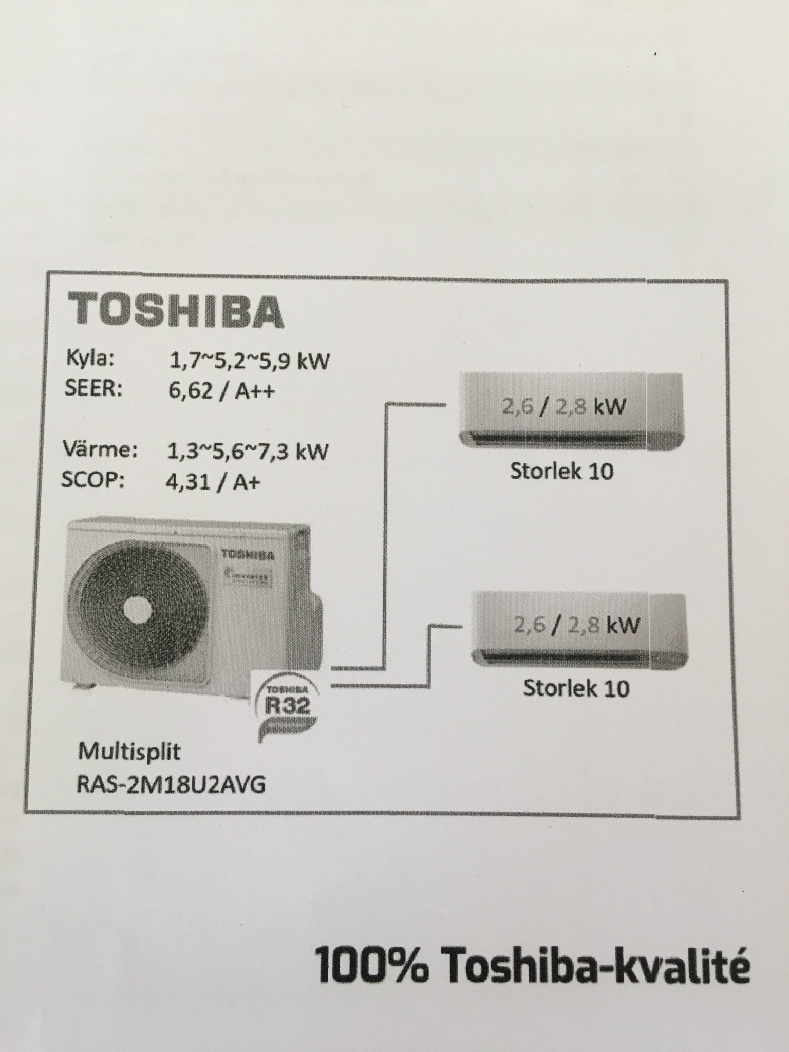

har tagit in en firma som gett mig en offert på installation utav 1st Toshiba utedel och 2 inomhusdelar. ca 21m kabeldragning utomhus.
utomhusdelen kommer stå under altanen på ett stativ.
Ska både kunna köra kyla och värme med maskinen. men kommer framförallt användas som AC i 2 sovrum på ovanvåningen som blir varm på sommaren.
45.000kr vill de ha för installerat och klart.
Vad säger ni, är det rimligt?
är det värt 45k för att få svalt och skönt på ovanvåningen?
idag har vi bergvärme för värmen och kan stödelda i kaminen.

Det låter dyrt men beror ju helt på vilken maskin det är, tillbehör och framförallt husets förutsättningar. Du skulle kunna få en kvalitets luft-luft med två innedelar och standardinstallation för ca 30-35 000.

Firman heter LUFTMILJÖBUTIKEN ligger på Birger Jarlsgatan i Stockholm och verkar seriösa, trevlig säljare ialf.
Den är en sån där! han räknade med ca 21m kabeldragning (600kr/m).
detta är med 2st Wi-Fi enheter också.
Däremot måste jag ordna med själva el installationen själv.
ville först köpa en och installera den själv, men enligt säljaren så får man inte göra det utan man måste ha behörighet.
Föreslog då att jag ville göra så mycket som möjligt själv men icke.
45k är efter rot, de ville ha 51 innan.
  • Broschyr för Toshiba luftvärmepump med specifikationer för kylning och uppvärmning och bild på inomhus- och utomhusenhet.

21 m kabel-/rördragning är verkligen mycket. Jag skulle noga se efter om det går att använda två standardmodeller med utedelarna på olika sidor av huset för att minska rördragningen och få ner totalpriset en del.

Dyrt. Du får två bra Mitsubishi installerade och klara för 15000 kr/st., efter rot.

Vad är det för kabel/rör som kostar så mycket, är de förgyllda?
Och finns det inte något som heter frikyla, som man kopplar till bergvärmepumpen?

helt vanliga vita i plast.

Vet att på den firman jag jobbat på tar vi runt 40kr/m för kabel, och det tycker jag är grispris per meter.
UffePlåtis och 2 till
Mest troligt innefattar de 600 kr/m köldmedierören samt påfyllning av köldmedium eftersom maskinen inte är förfylld för 21m.
Jag skulle också ta 2 separata maskiner, förutom att man får 2 utedelar så finns bara fördelar.
Mkt mer kyleffekt
1 maskin kan värma och 1 kan kyla samtidigt
Om 1 för sönder funkar den andra .
Dortmunder DAB och 15 till
Har du bergvärme så kan du köra med kyla från bergvärmen???
Annars kör på 2 Mitsubischi då som de andra också säger får två oberoende system !
Standardlösningar är alltid billigare och bättre
