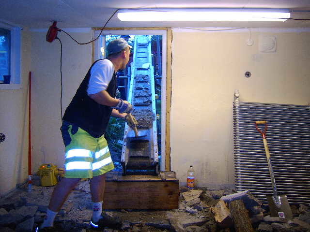

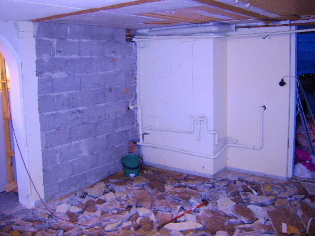

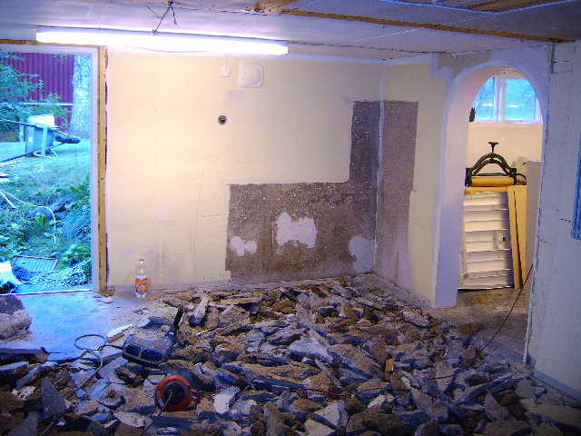

Vi började med att bila ner hela golvet och gräva ur 20 cm så vi skulle få ner avloppsrör och isolering i den nya plattan som vi sedan gjöt.

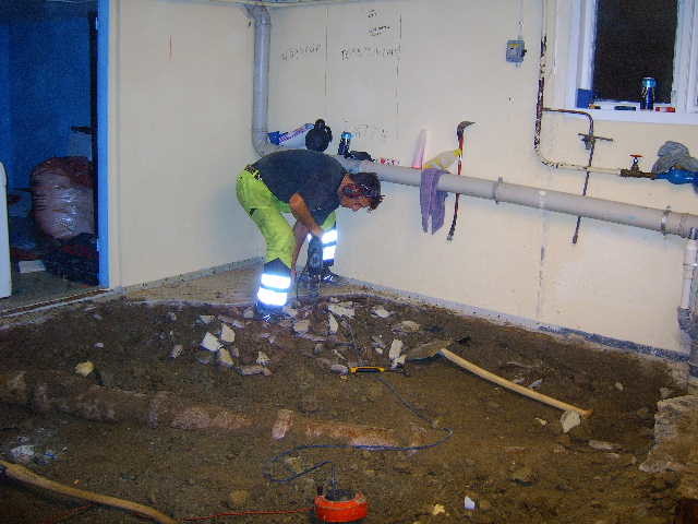

Grävningen var jobbig med mycket sten men vi fick ut det efter många timmars slit på fyra man.

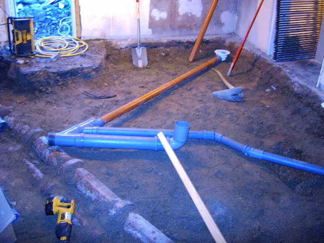

Dags att lägga avloppsrören på plats

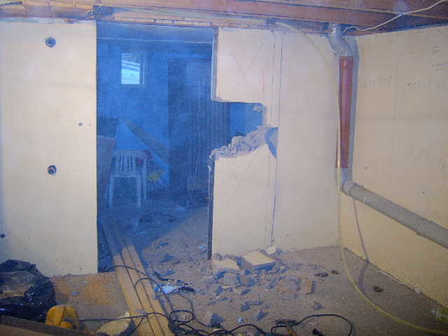

Dörren fick flyttas 40 cm åt höger så vinkelslipen och släggan fick fram.
Gissa om det damma !! ::)

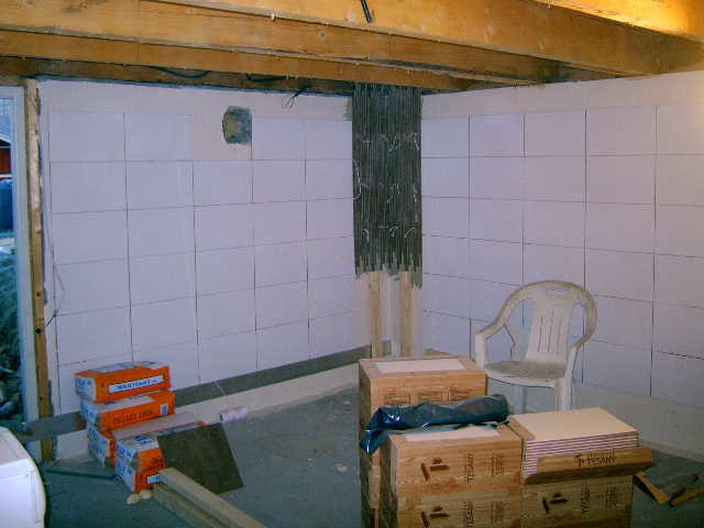

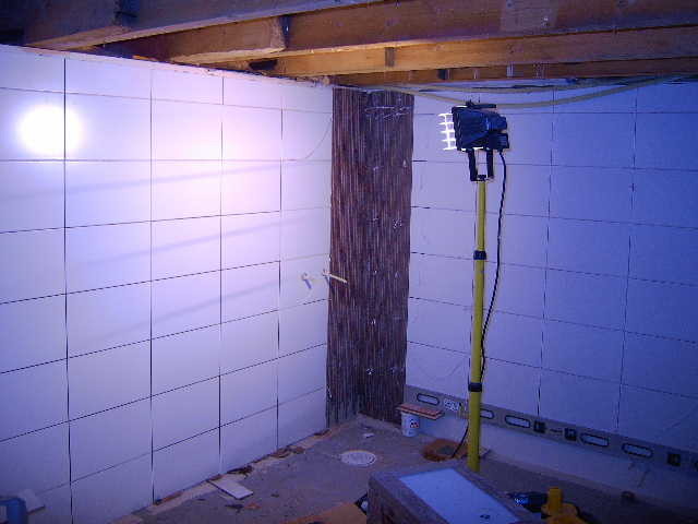

Kaklingen i full gång och taket nere för att dra all el och spottar i bjälklaget, sedan nytt paneltak.
Mera kakling, var ganska trött på att kakla när dom sista plattorna sattes :P

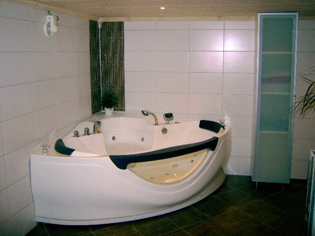

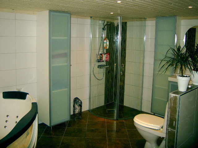

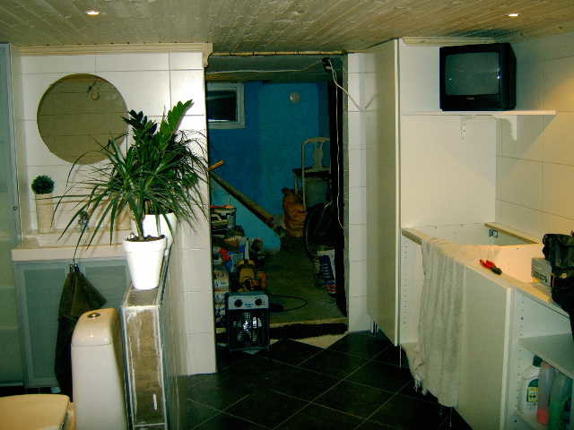

Resultatet blev som ni ser på följande bilder. lite småpyssel kvar men det är inte många timmar kvar nu :D känns underbart
Dusch

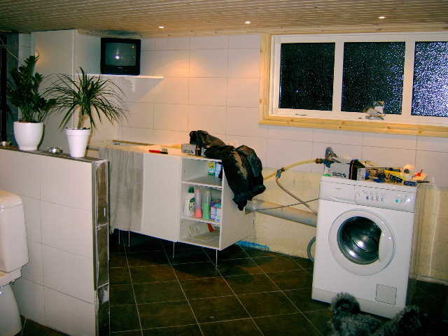

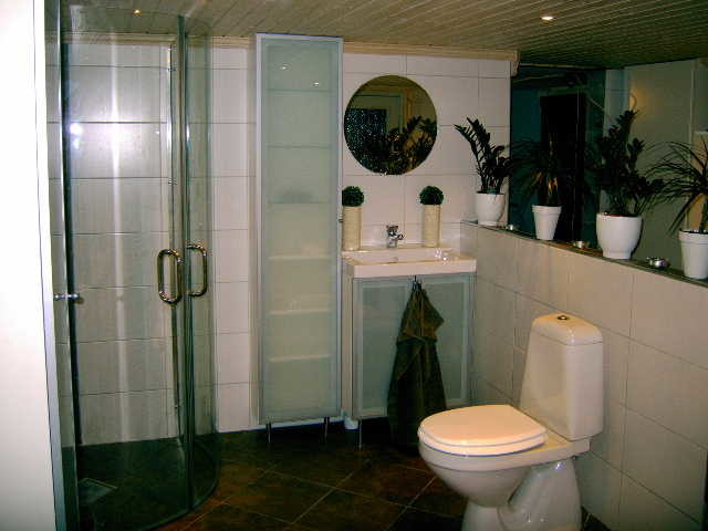

Saknas en torktumlare ett underskåp och bänkskiva med tvättho i.
Skall in en dörr också så man får vara i fred ;)

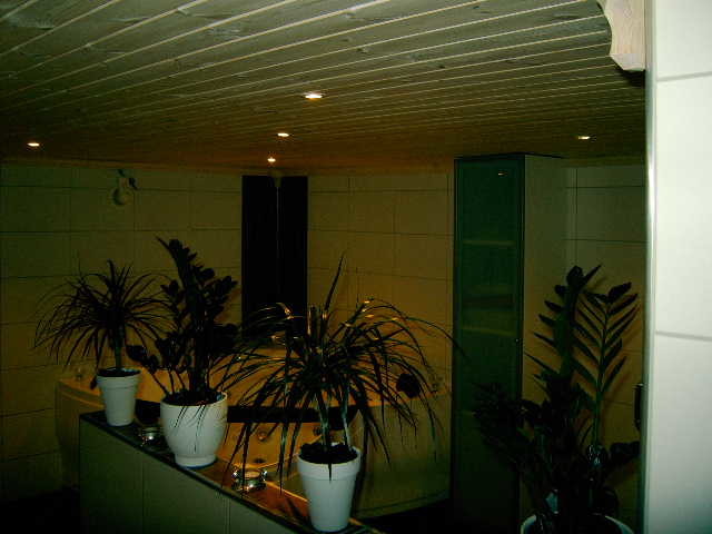

Återkommer med några bilder till när allt är helt klart. Skriv gärna en rad tills dess, ha dett gott.
