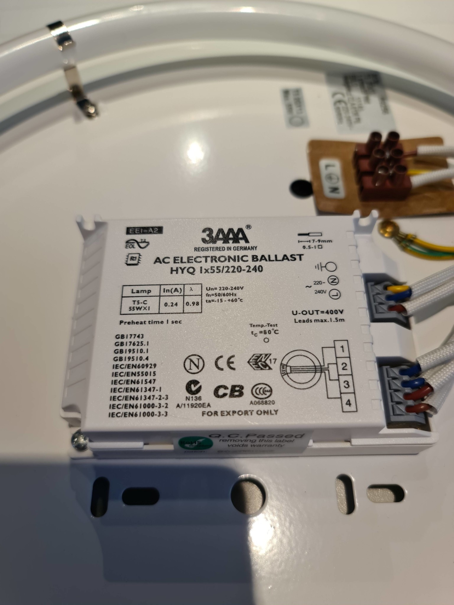

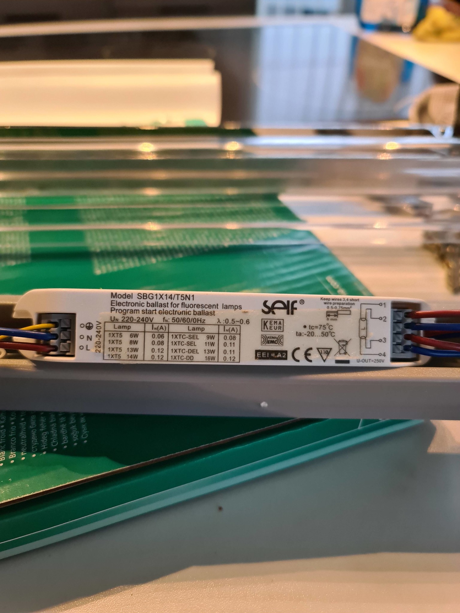

Två lampor i badrummet slocknade samtidigt.
Allt efter att en större borrmaskin startades i närheten på samma fas.
Vart kan jag köpa dessa?
Är så dålig på att hitta...
Tackar ödmjukast.

Botansiera ett tag bland osrams alla ballaster. Där ska det finnas något som kan passa.
Osannolikt att två olika drivdon dött samtidigt.
Har någon felsökning gjorts?
Har extra lysrör. Lyser inget. Och spänningen kommer fram till dessa...
Vad mer kan man göra?

Dom lite större grossisterna har troligen liggande hemma på hyllan, så endera åker du till en elfirma och beställer eller så åker du till tex Elektroskandia och köper.
Ps
Hos Elektroskandia brukar privatpersoner få handla om dom betalar med kort.
