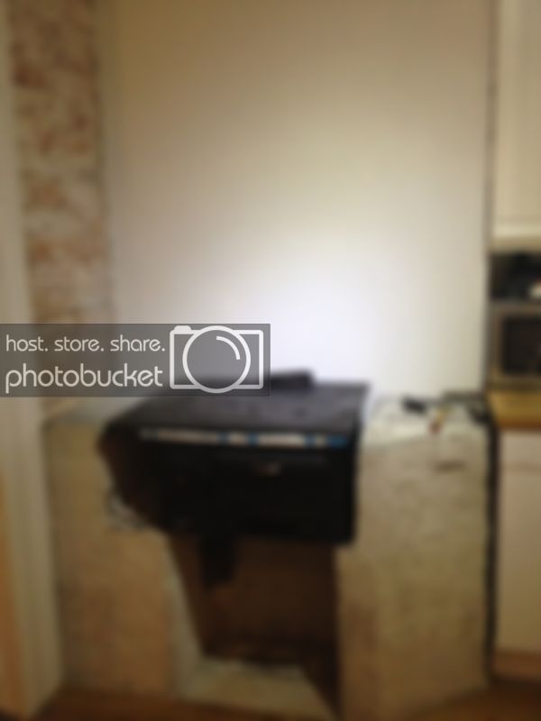

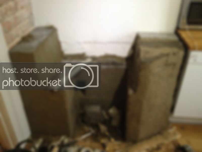

Då var fundamentet till vedspisen uppmurat och putsat första vändan.

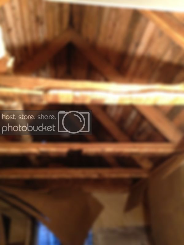

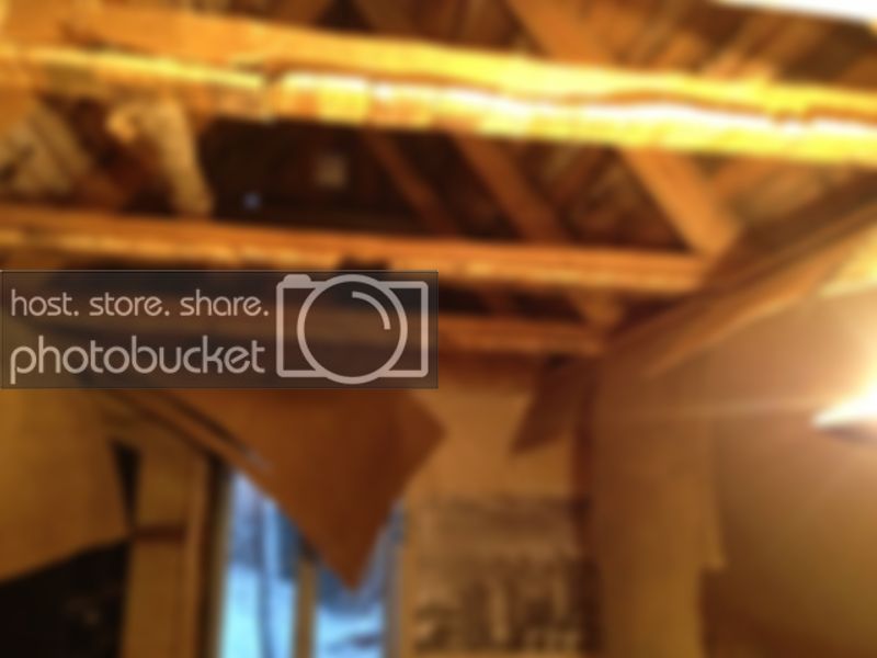

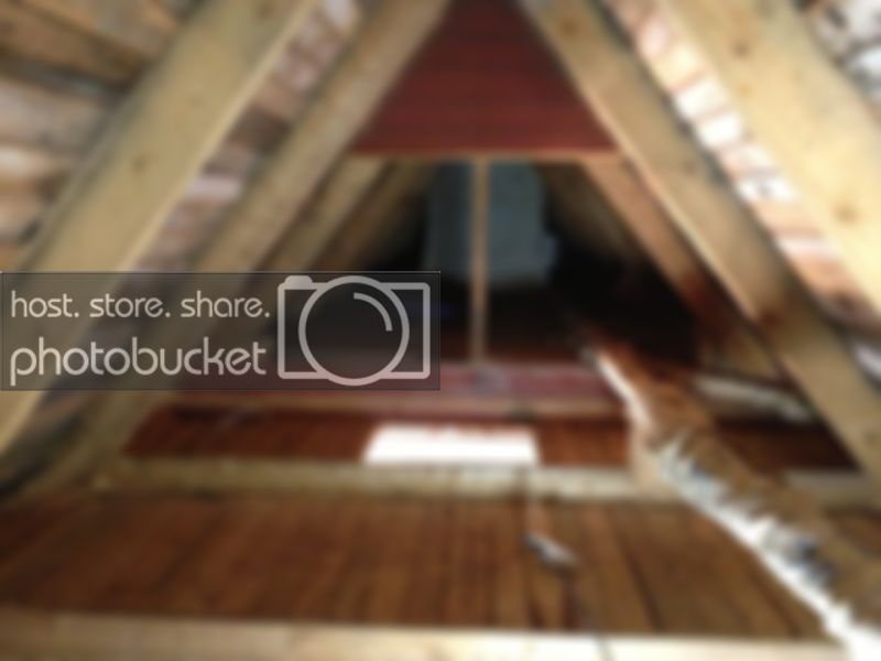

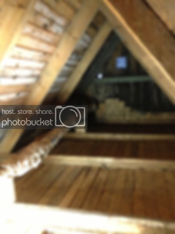

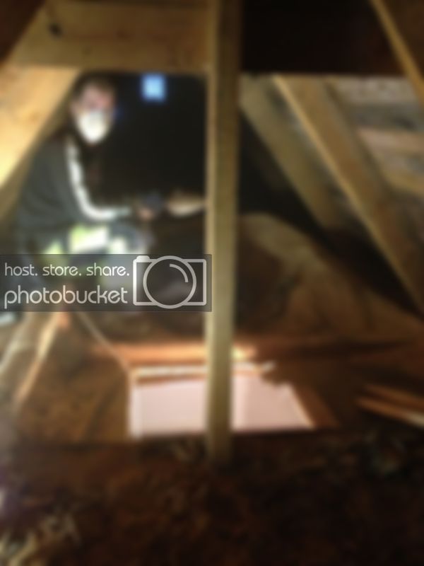

börjat tillsammans med min lillebror att flytta/skottabort sågspån som är på vinden för att öppna upp där och mellan vårat blivande sovrum. det mesta gick att få ner i gamla taket.

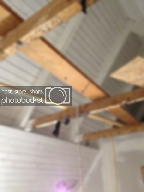

nu är allt sågspån borta, dags att såga bort innertaket.
innertaket borta.
innertaket borta.

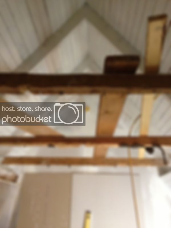

Kommit en bit längre på övervåningen.
på torsdag börjar vi isolera gaveln.
fickhjälp att lyfta vedspisen på plats, nu ska det muras runt om samt putsas klart så man kan måla framsidan och sätta svart/mörk klinkets på ovansidan som avställsyta bredvid.

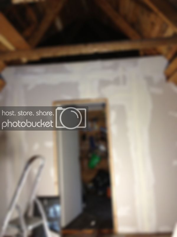

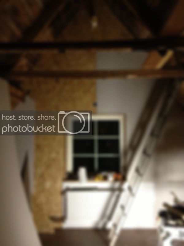

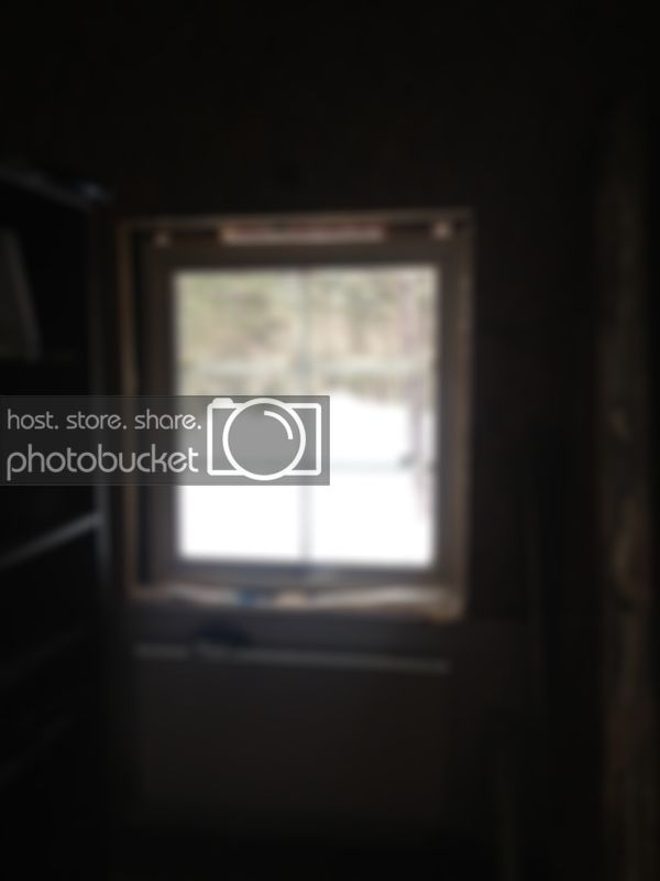

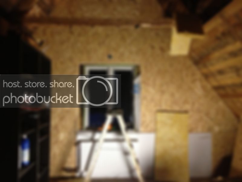

kommer närmare ett färdigställande av sovrummet på övervåningen.
gaveln är isolerad, fönstret är bytt, gipsat gaveln satt in tilluftventil och spacklat första vändan.

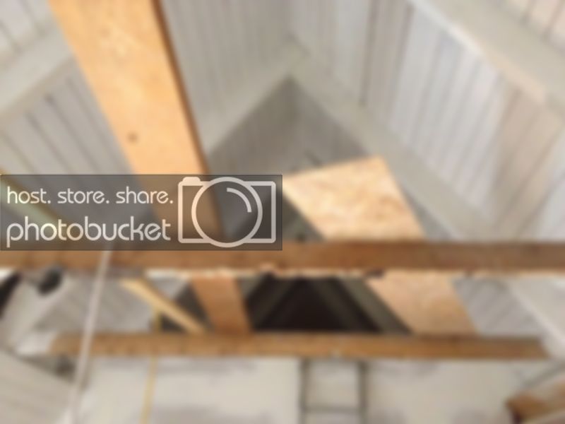

Första strykningen på trätak och väggar

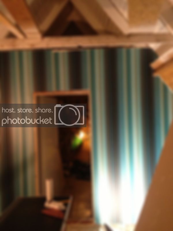

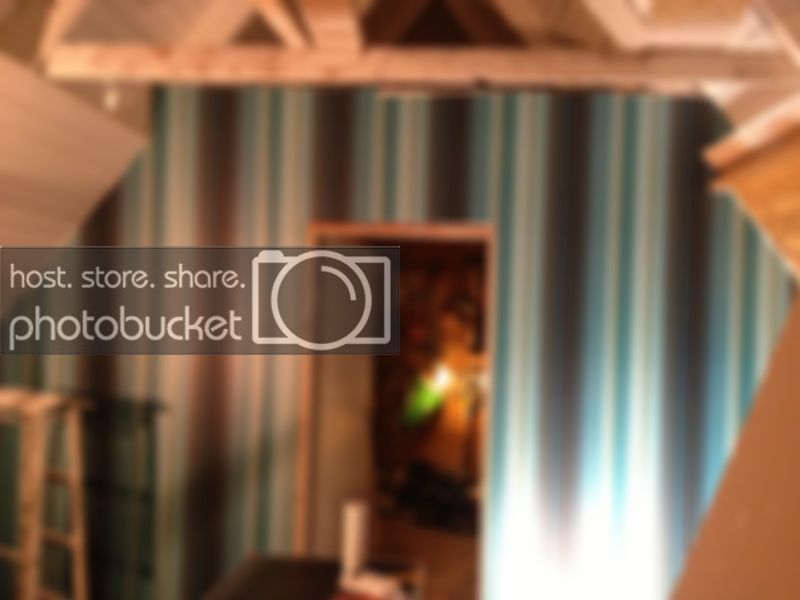

hann med och tapetsera en av väggarna igår.
ville ha lite modernare tapeter med färg för att bryta av allt vitt.
får se om jag hinner tapetsera nästa vägg ikväll eller om det blir att röja lite på övervåningen och få bort byggsopor.
