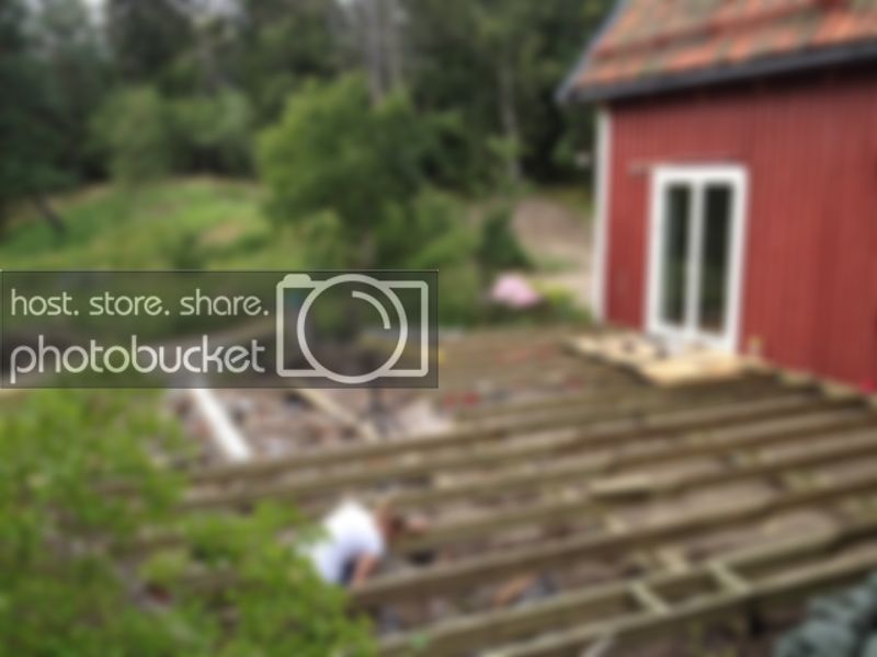

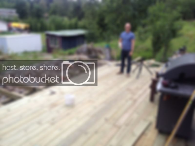

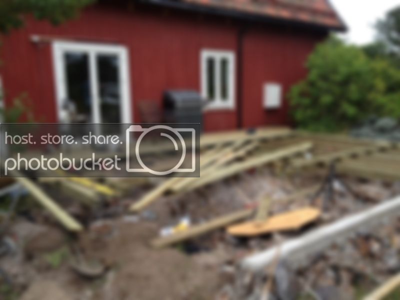

Har börjat öka bruksvärdet på framsidan genom att ÄNTLIGENbörjat få klart altanen!
Några bilder på konstruktionsfasen.
Sedan en bild på svågern med gipsad hand på däcket, borren nöp när han borrade i berget för stolpskorna och slag/borrmaskinen snurrade runt sin axel och han bröt ett ben ovanpå handen....

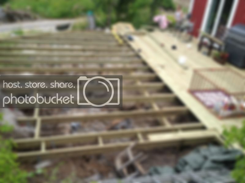

Helt rätt där på andra bilden, 5-6 brädor räcker för att kunna börja använda den! Vi satt på varsin pall med en tredje lite rejälare pall som bord och drack kaffe när vi satt 4 trall
Några timmar senare gick alla möblerna på.

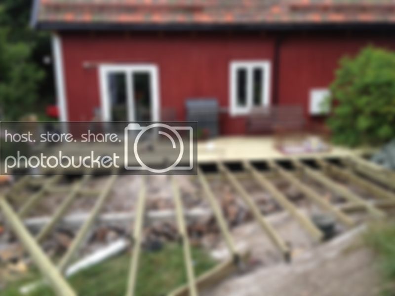

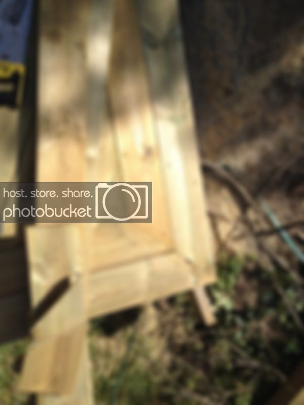

Kommit en bit till på vägen, stommen är 99% klar, ska skruva mer trall i morgon

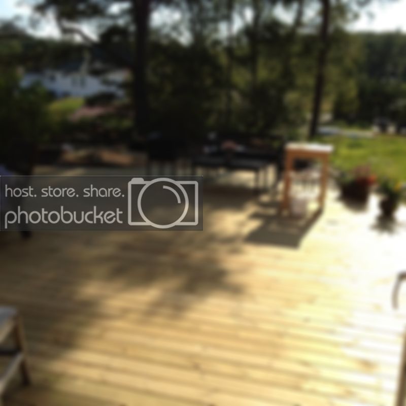

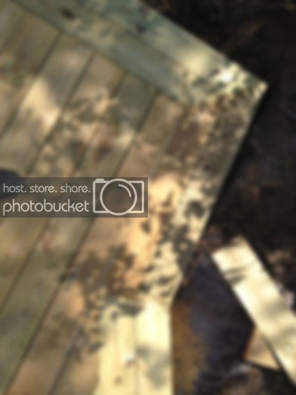

Då var trädäcket klart!!!
blev 60-61m2
Ramade in altanen med 2 brädor runt hela altanen så några ändträ ligger blottade samt oljat alla ändor.
Ska olja allt med olja med pigment i för att få den ljusbrun.

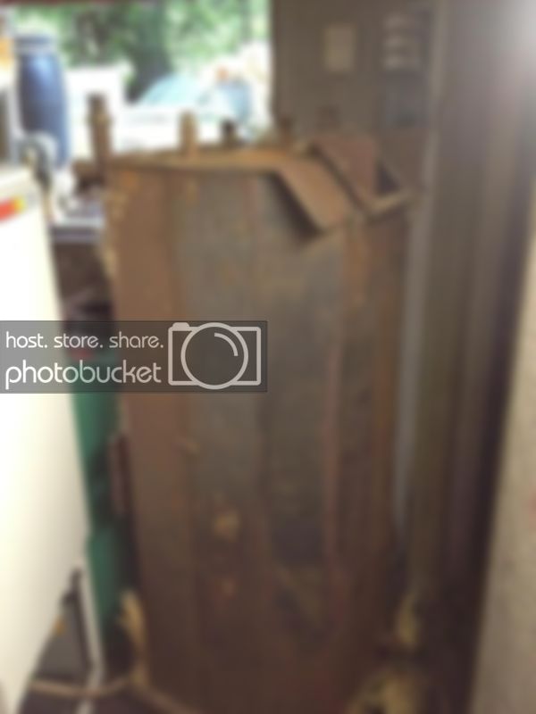

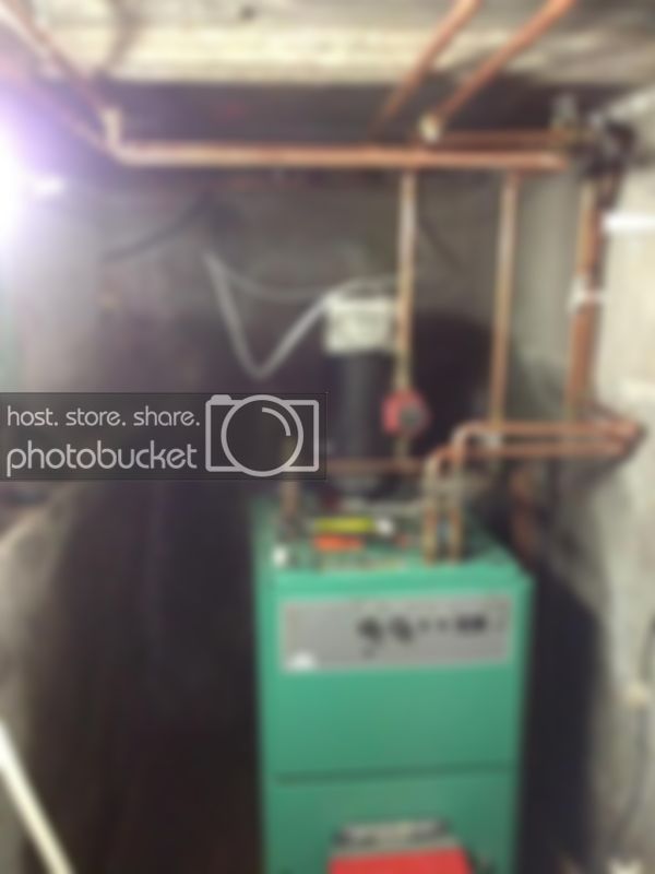

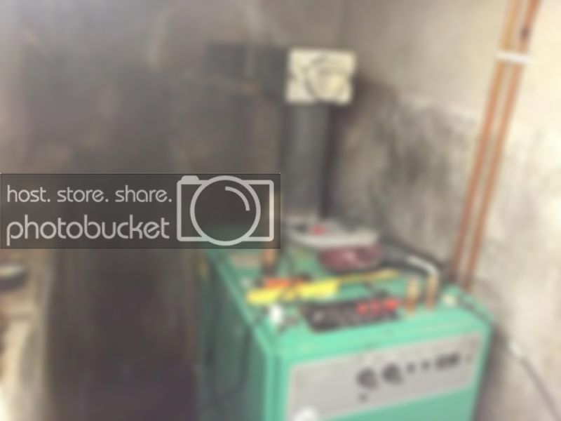

har bytt oljepannan som var från 60/70 talet mot en från 2000-talet (en polare som bytte till bergvärme och då blev denna över). hoppas att den drar ner förbrukningen

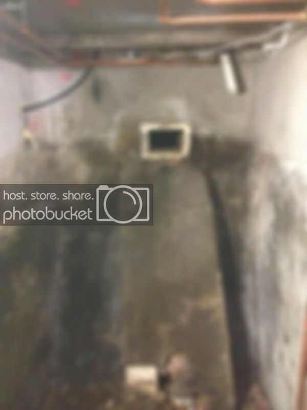

kommer även tvätta av väggar och tak och måla vitt för att få det lite ljusare och frächare där nere i källaren.
bakom pannan till vänster så kommer centraldamsugaren att placeras (stått i källaren i över 1 år och väntat på att jag skulle få ändan ur och montera in nya pannan...)
gamla pannan (dock utan skyddsplåtar och kringutrustning) bortflyttad.
pannan borta och bara rökröret kvar (som fick svetsas om för att passa nya rökröret)
bara rördragning och elen kvar att koppla...
nya pannan installerad och driftsatt (lite kabelklammning och kringfix kvar, men den fungerar)

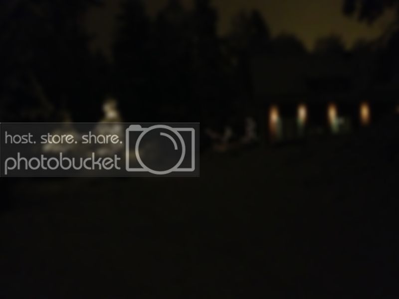

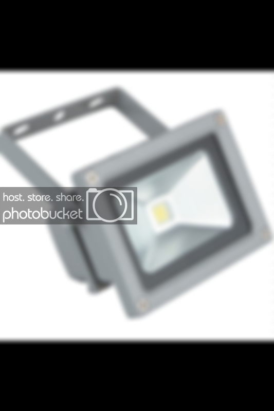

Nu när mörkret börjar komma så passade jag på att provbeställa 2 LED strålkastare à 10W st, får se vad de duger till (var så billiga att man kan chansa

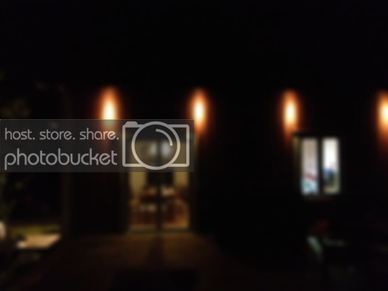

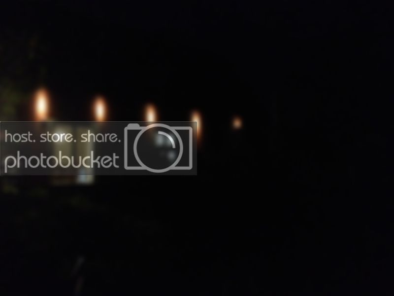

då har jag pillat lite med huset i helgen och fått klart fasadbelysningen (3W LED spottar ala kina import, ca 30:-/st inkl frakt)

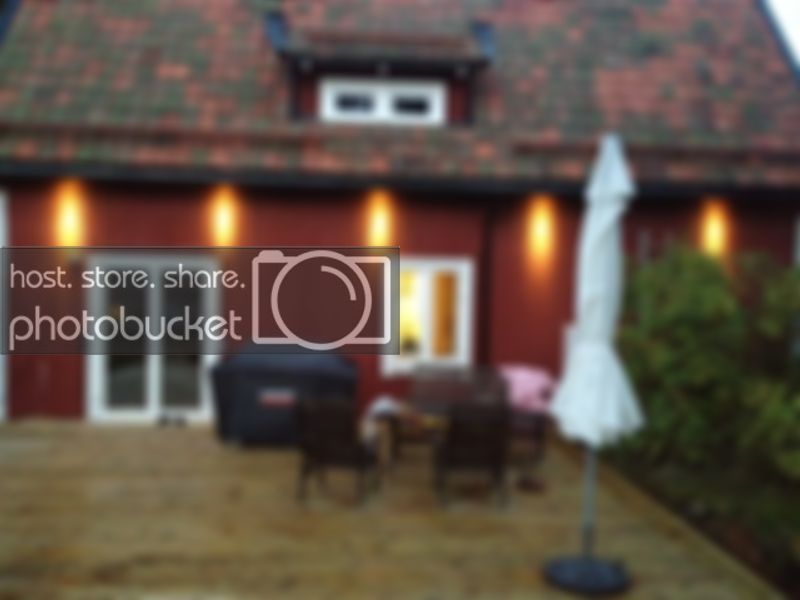

Sommaren känns ganska avlägsen...
satte upp lite belysning ute igår
har även renoverat vedspisen och ska börja mura in den i veckan (när dottern inte ha feber längre)

har inte monterat upp dem ännu, men tog ut skarvsladd och var ute och lös på lite träd
men 50W till pulkabacken låter vettigt (tänkte göra samma själv i vår pulkabacke)
