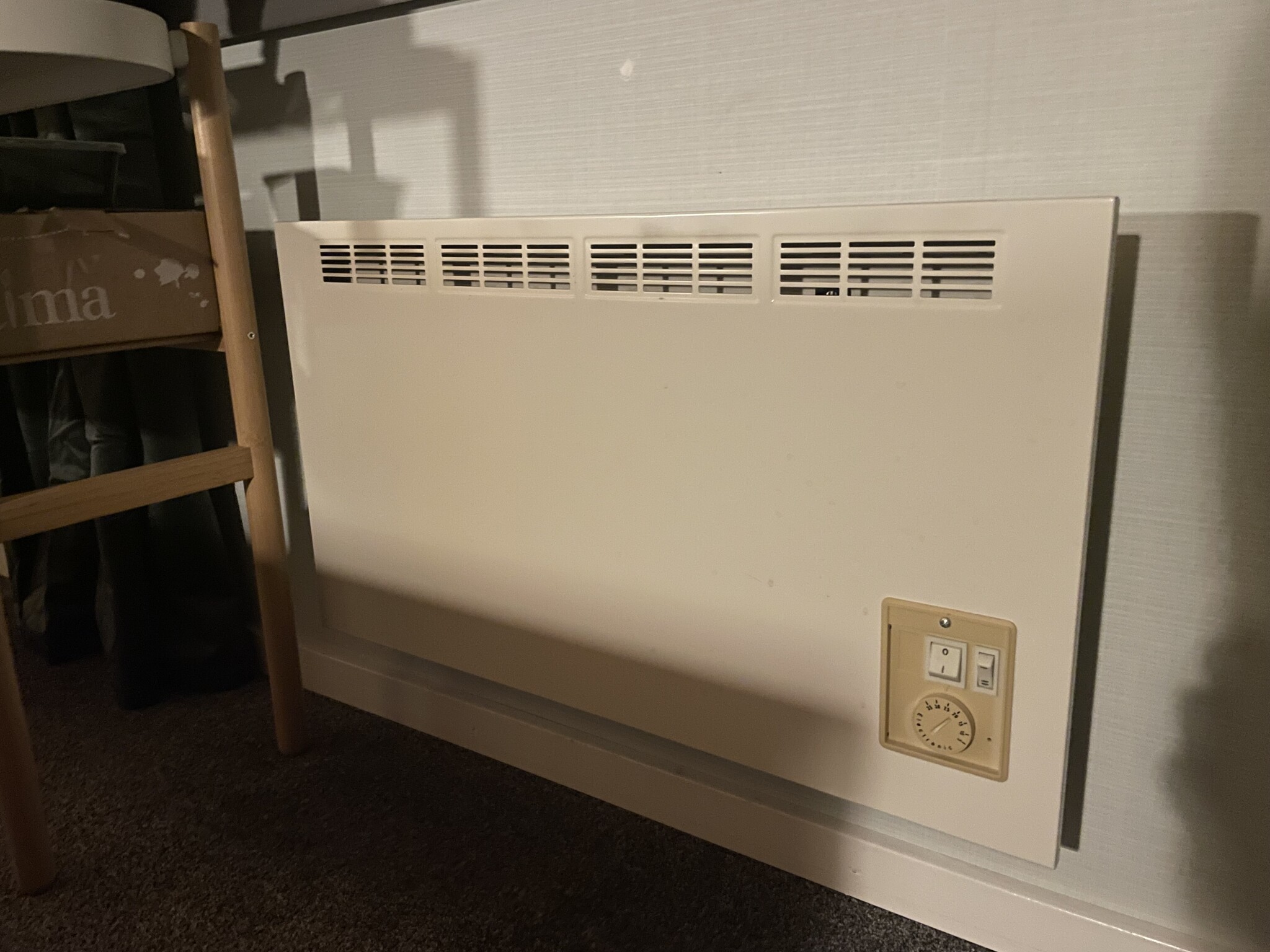

Har två väggfasta elektriska element i sovrummet. Skulle tro att de har några år på nacken.
Finns någon poäng med att byta ut dem mot nya – ekonomiskt, effektmässigt eller säkerhetsmässigt? Om jag bestämmer mig för nya, vad rekommenderar ni för tillverkare och vad ska man tänka på? Har t.ex. läst bra saker om Adax Neo. Rummet är kanske 20 m2.
Större delen av året behövs inte element men såhär års vore det trevligt med en schemafunktion eller app eller något så man slipper slå på och av dem hela tiden.

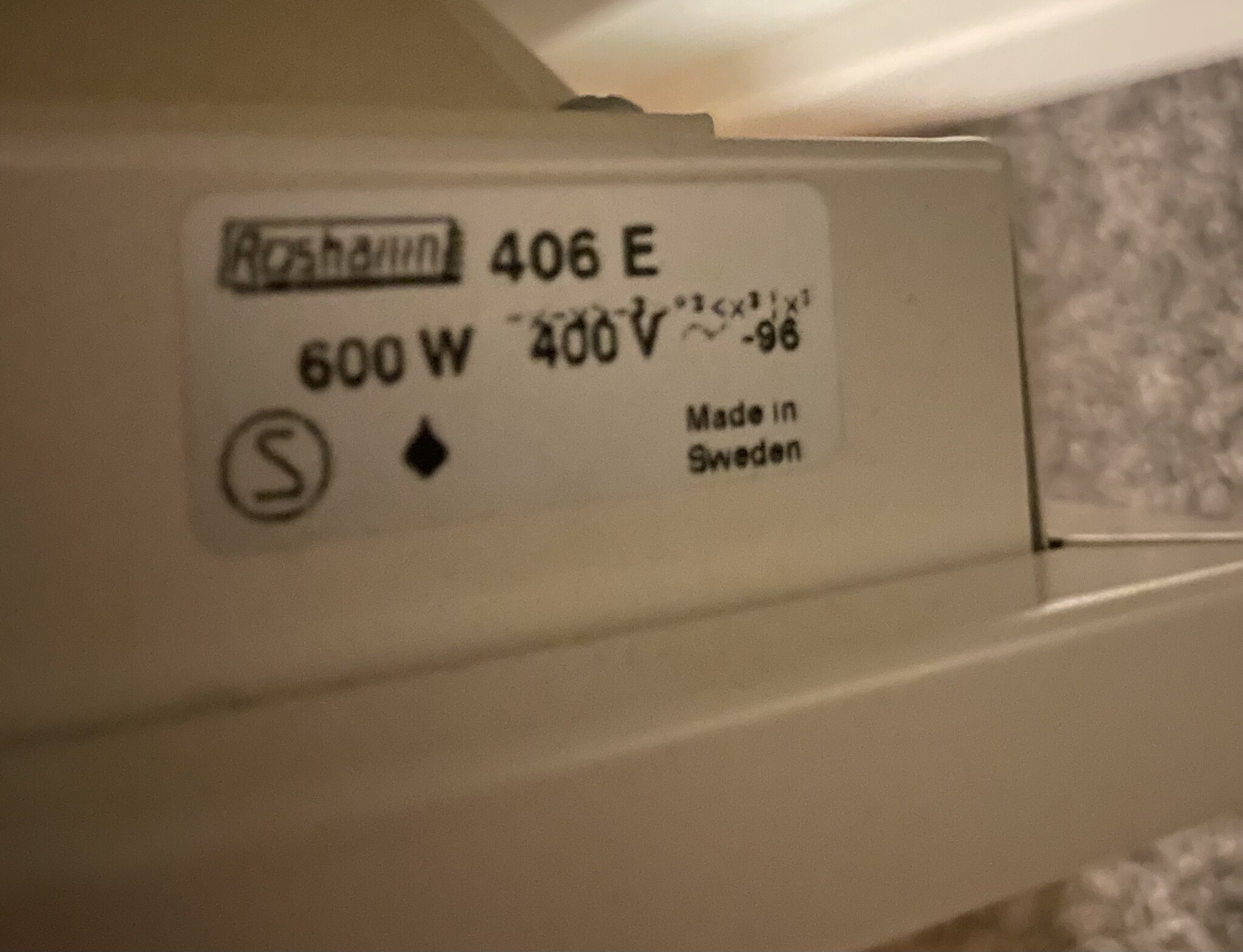

Det står -96 på etiketten vilket skulle kunna vara tillverkningsåret. Det förekom mekaniska termostater på 90-talet. Om dina element har en mekanisk termostat kan det eventuellt bli en liten besparing av att byta till element med elektronisk termostat. Om du schemalägger att värmen sänks vissa tider på dygnet blir det givetvis också en besparing. Men i grunden är element långlivade och har alla samma effektivitet.

Den avsedda funktionen är att du ställer in en temperatur som elementen sedan skall hålla i rummet oavsett utomhustemperatur. Det är viktigt att inte ha för bråttom när man försöker justera dem. Ändra bara någon eller ett par grader i taget. Och vänta några timmar mellan justeringarna. Kan du ändå inte få en jämn temperatur är det nog läge att byta elementen.Wayward skrev:
Tack för svar! Att ställa reglagen på de nuvarande elementen på t.ex. 20 ger definitivt inte 20 grader i rummet utan det är mer oförutsägbart. Har dock nästan aldrig haft ett element på en hel dag, är för snål. Använder dem bara kortare stunder när jag ska vistas i rummet.A Avemo skrev:Den avsedda funktionen är att du ställer in en temperatur som elementen sedan skall hålla i rummet oavsett utomhustemperatur. Det är viktigt att inte ha för bråttom när man försöker justera dem. Ändra bara någon eller ett par grader i taget. Och bara en gång per dag. Kan du ändå inte få en jämn temperatur är det nog läge att byta elementen.

Ett oljefyllt element ger ju lite trevligare värme (inte lika hett) och mindre risk för lukten av bränt damm som ibland sprider sig av äldre element.
Någon besparing är det ju dock inte och de är väl också lite trögare i start och stopp så för ditt bruk där det sätts på vid behov är det kanske onödigt långsamt.
Är de bara igång kortare stunder blir det nog sämre noggrannhet på termostaterna. Även för de nya får du räkna med att skalan inte alltid stämmer med den uppmätta temperaturen. Den kan ofta diffa några grader från det inställda värdet. Men det brukar vara repetitivt så att det blir samma temperatur med samma inställning.Wayward skrev:
Om det inte är fel i termostat och de olika effektlägen fungerar så finns det ingen direkt orsak att byta mer än av rent utseendemässiga skäl eller för 'mjukare värme' eller just att man vill ha mer avancerade styrning och termostatsinställning.Wayward skrev:

Oljefyllda element har dock svårt att trycka på med full värme när man önska om det samtidigt inte är riktigt kallt, men element som dessa i bilden trycker på med typ 1 kW även om det är 30 grader varm i rummet om man vill, men har också nackdelen att de kan lukta lite bränt efter påslag efter lång stilleståndstid.
Tänk på att det är 400V element med mindre urval av modeller vid köp och att det troligen är elektrikerjobb att ansluta de nya elementen då dessa typiskt är fast installerade om man skall följa boken, eller att anslutningen måste kopplas om till 230V man tänker gå över till 230V element.
