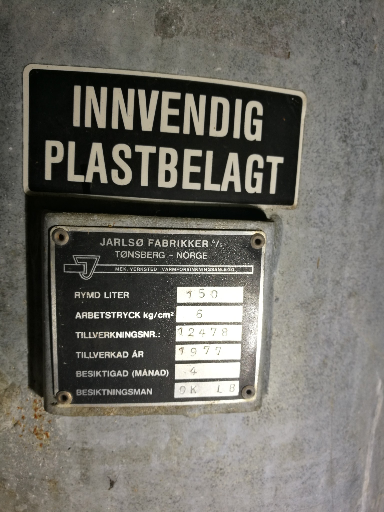

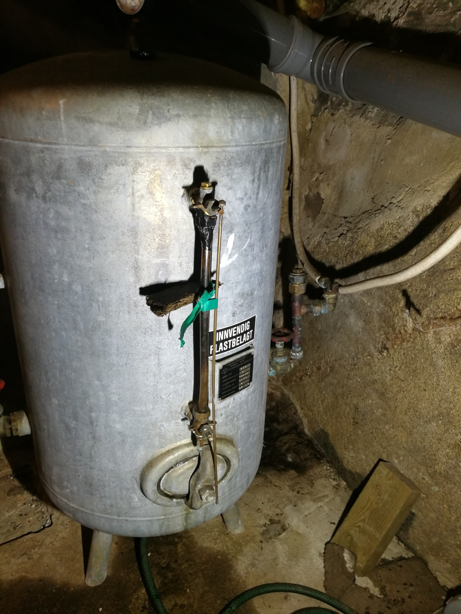

Jag har en hydrofor från 1977 där vattenståndsstället har ett par problem:
1. Det är nästan helt svart och därmed väldigt svåravläst
2. När jag fyllde på luft senast stötte jag till det med ficklampan (pga ovanstående) och det började läcka. Upptäckte då att muttern vid övre infästningen av plaströret har spruckit (!).
3. Jag försökte skruva åt ventilerna uppe och nere (rattarna har lossnat så jag använde en tång för att vrida runt dem) men om jag trycker in knappen i luftpåfyllningsventilen kommer det ut vatten vilket väl antyder att ventilerna inte slutit tätt?
Jag lyckades efter en del meckande få det tätt för tillfället men det lär börja pysa igen när som helst så tänkte reparera det ordentligt. Eftersom en mutter av typen som spruckit kostade 70 kr (https://www.vvsobadrum.se/ror-rorde...behor-hydroforer/mutter-for-vattenstandsstall) tänkte jag byta hela vattenståndsstället istället (kostar 510 kr https://www.rinkabyror.se/artikel/vattenstandsstall-500-mm/). Då mina frågor:
1. Kan jag anta att även en hydrofor från 1977 har R15 i anslutningen till vattenståndsmätare (som alla moderna hydroforer jag tittat på)? Jag hittade tyvärr ingenstans där jag kunde mäta gängorna utan att skruva loss saker.
2. Min vattenståndsmätare är 350 mm. De jag hittar på nätet (t ex Rinkaby rör) är 500, 700 eller 1000 mm. Kan man enkelt kapa till röret och skyddsstängerna?
3. Är det värt att pula med vattenståndsmätaren eller ska man satsa på att byta hela hydroforen som ändå är 40 år gammal (men fungerande, förutom vattenståndsmätaren)?
4. Är att byta vattenståndsmätaren något man bör anlita en rörmokare för eller vågar man göra det själv?
