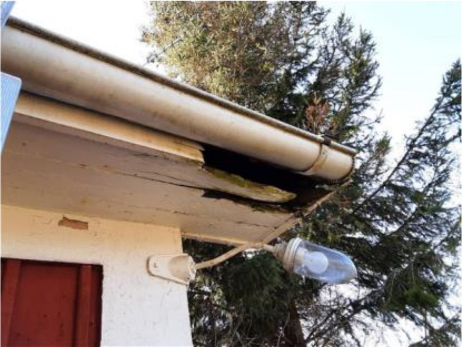

  • Fuktig panel pga genomrostade och skräpfyllda hängrännor.

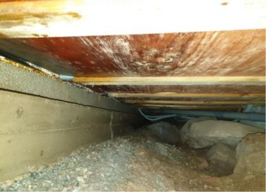

  • Torpargrund, avfuktare trasig. Synlig mikrobiell tillväxt och fuktkvot 28% i trä. (se bild)

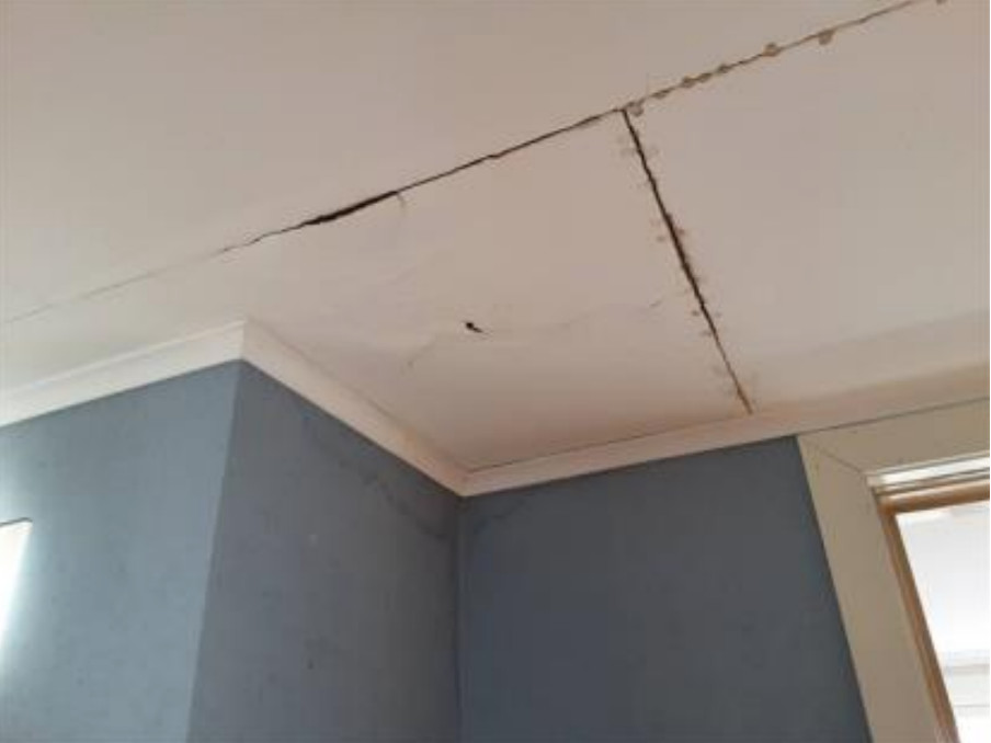

  • Badrum: gammalt, antagligen 60-tal. Gjutjärnsbrunnen har rostat sönder. tydlig vattenskada, mattan har rest sig. Badrummet på ovanvåning men skada ses på innertaket på våningen under. (bild)

Genomrostade och skräpfyllda hängrännor orsakar fuktskador på ett äldre hus.
Skada på innertaket med synlig sprickbildning i ett hörn av ett rum med blåa väggar.
Torpargrund med synlig mikrobiell tillväxt och hög fuktkvot på trä i ett obebott gammalt hus.
