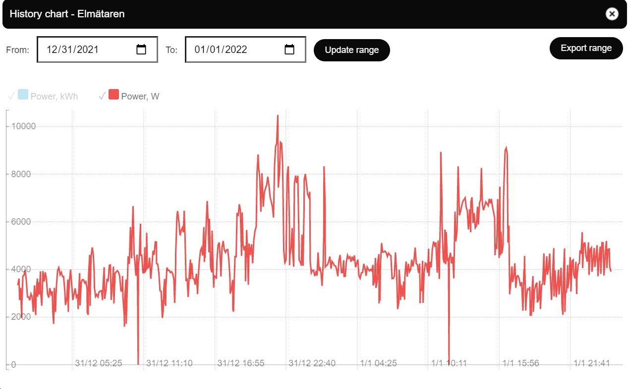

Totalt sett så är väl värmepumpen till huset en effekttopp, ca 1,5kW
Sedan tar varmvattenberedaren 1kW, hundhuset 1kW och garagets värmepump också drygt 1kW.
Men det märktes när mina ungdomar var hit på nyårsafton, och vi skulle bada "el-eldad" bastu, och köra slut på varmvattnet
Man kan även skönja två smärre strömavbrott.
