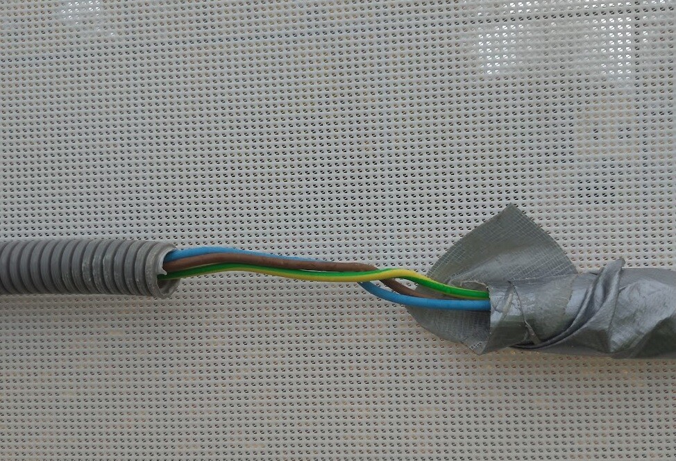

Kanske denna:
Elektriska kablar provisoriskt isolerade med silvertejp, placerade mot ett vitt insynsskydd vid en byggarbetsplats.
Det var lite tillfälliga dragningar slarvigt uppklamrat på staketet runt en byggarbetsplats (det vita är ett sånt där nät mot insyn och skräpspridning uppspänt på byggstaketet), el som gick till någon strålkastare, elektrisk portgrind och kortläsare och sånt.
Även om det råkar vara tillfälligt så är det inte OK med sånt här slarv, särskilt som det i princip är åtkomligt för tredje person utan att de behöver bryta sig in på bygget först.
Varför inte vanlig gummikabel, eller kanske en rulle N1XV? Visste de inte om att det finns sådan kabel?

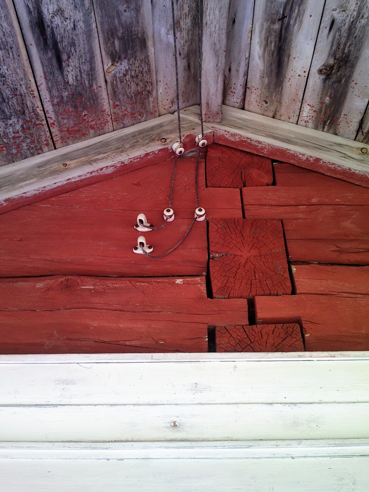

ClasseClas

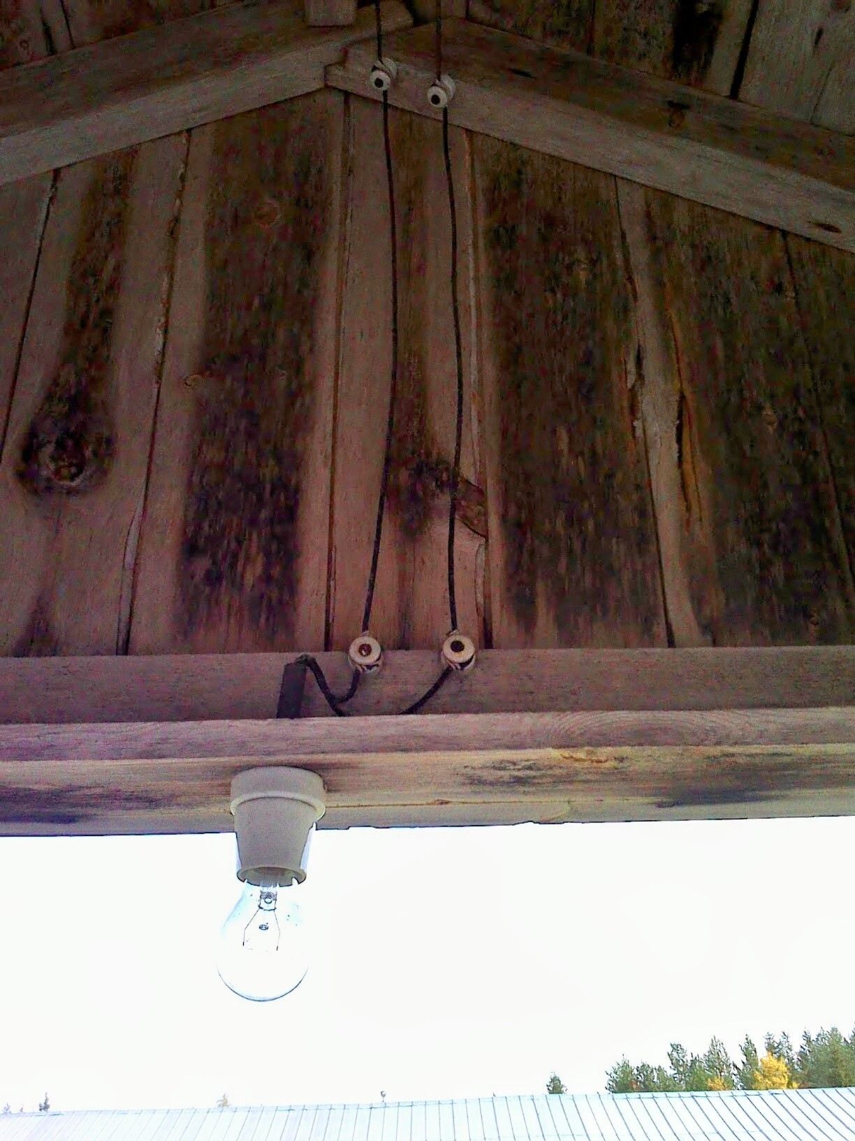

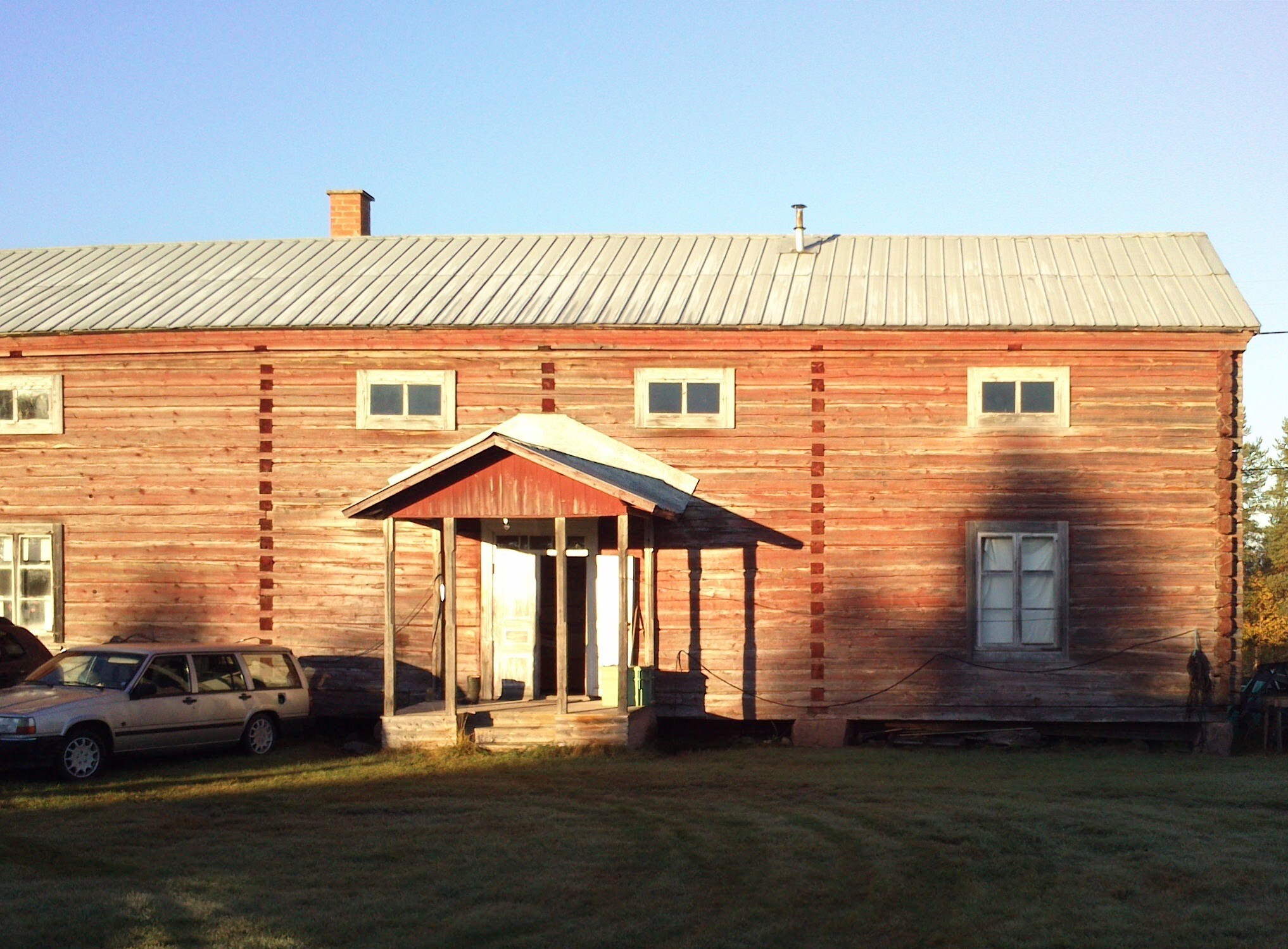

Jag får väl sockra med de här bilderna från ett Norbottenshemman.
Gammalt trähemman i Norrbotten med faluröd fasad och plåttak. En bil står parkerad utanför.
Glödlampa med inbyggd halogenlampa hänger i ett gammalt Norbottenshemman, synliga träbjälkar och 230 V elkablar.
Röd trävägg med gammaldags elinstallation bestående av porslinsisolatorer och synliga kablar mot vägg i Norbottenshemman.
Det värsta är att det är fortfarande kopplat för 230 V. Funkar fint. Sedan är det värstingvarning på glödlampan som har en inbyggd halogenlampa. Passar kanske bättre i arkeologitråden, vad vet jag.

Mikael_L
[bild][bild][bild]
Det där var inget för värsta elkopplingen, utan passar mycket bättre i el-arkeologi eller elkultur-tråden!
De verkar till och med ha använt "källarisolator", så det blir fullt godkänt betyg på det där.

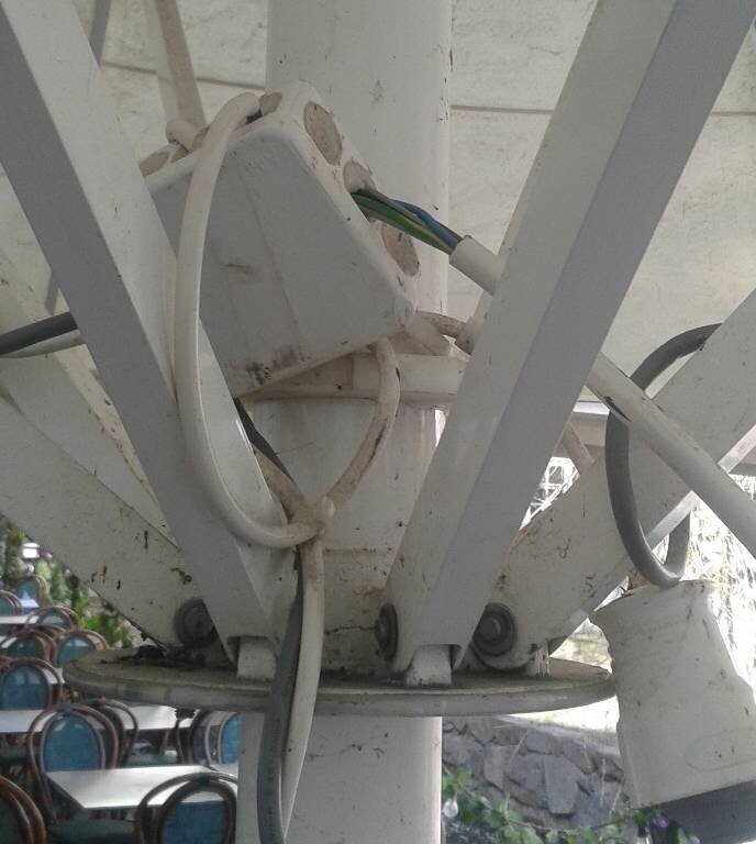

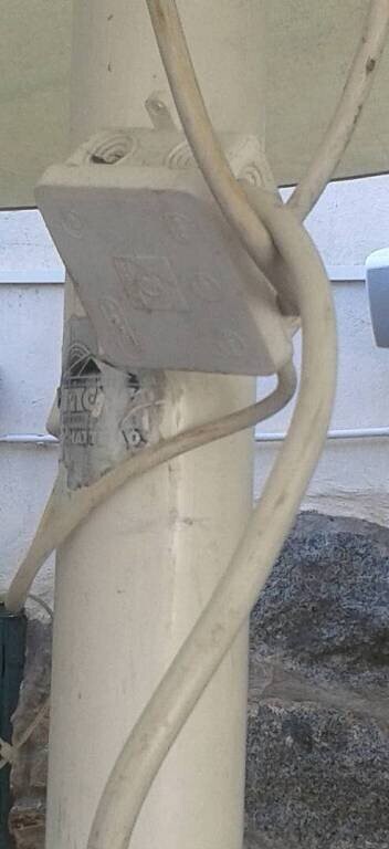

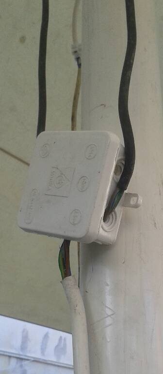

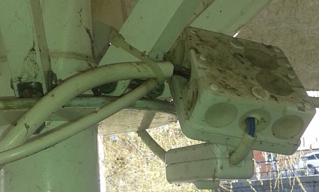

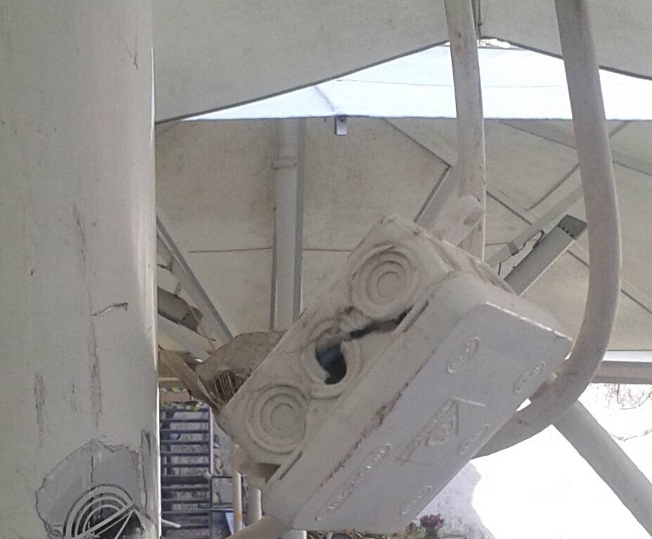

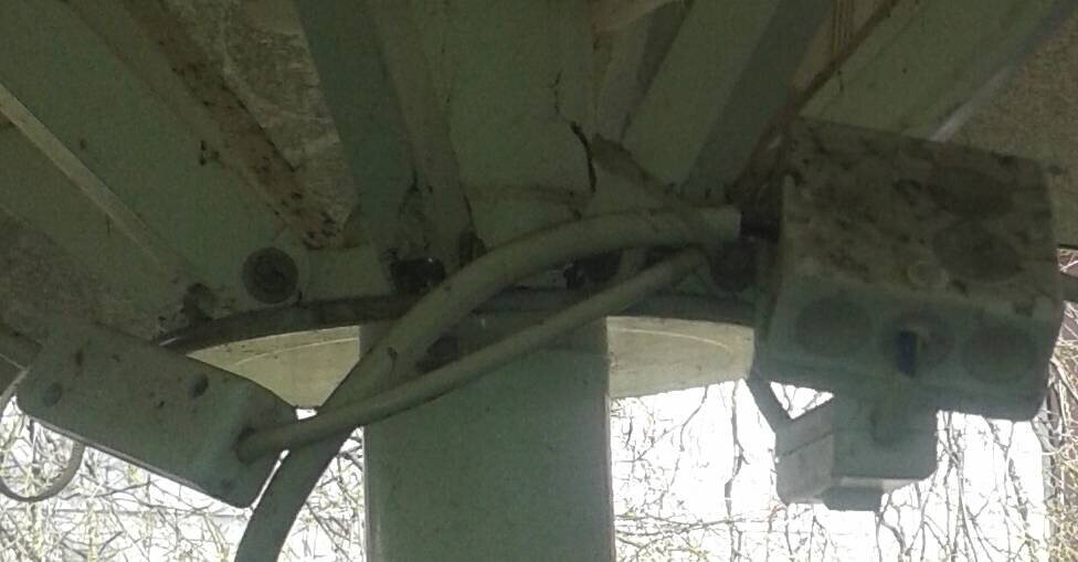

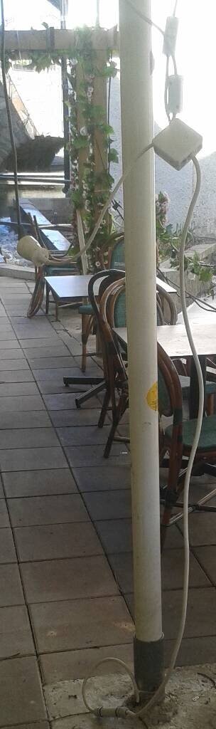

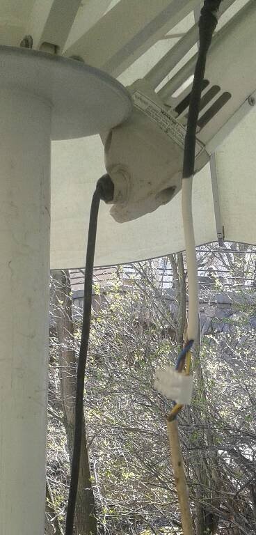

Det här är gamla bilder, uteserveringen på en restaurang, med ett flertal parasoller, sen har de hängt upp infravärmare, 1-3 st i varje parasollstolpe och det hela var installerat som på de bilder jag nu bifogar.
Det blev många bilder, och ändå orkade jag inte ta med alla här. Men jag gjorde dem rätt små, ni får hålla tillgodo med det.
Vadå, det funkar ju - det blir värme, då kan det väl inte vara något fel?
Ärligt talat var det ju lite problem, någon annan kille hade varit där och fixat ett par gånger, bara fått igång det. Men när jag och chefen såg det hela så sa vi "Men va F*N, såhär kan ni inte ha det, antingen gör vi om det ordentligt på alla parasoller, eller så slutar vi helt göra eljobb här."
Så jag och en annan ägnade en hel dag i den sköna vårsolen och fixade till det rätt hyggligt bra (inte alls perfekt, för en perfektionist som mig). Men vi gängade fast fästen i stolparna, ordnade så att kablar inte hängde och dinglade överallt så folk drog isär kablar när väskor och fötter fastnade osv.

Fredag. kl 1358. Lönehelg.
- Benke, fixar du el till porten och kortläsaren innan du går hem.
- *mutter, mutter, mutter* Ok, visst.
- Fan, allt är undanplockat. Nej, vänta, där ligger en rulle fördragen flexslang. Jaja, va fan, jag fixar det på måndag.
Eller nåt....

Är det såna strömbrytare för SKX vi ser på bilden där? Som går till infravärmare?
Suck.....
Mikael_L
Suck.....
Jag minns att det åtminstone var en lite kraftigare modell, dvs inte den vanliga lilla SKX-brytaren man köper på clas Ohlson, men jag har inte idag något minne av ifall vi kollade upp vad för ström den var specad till.

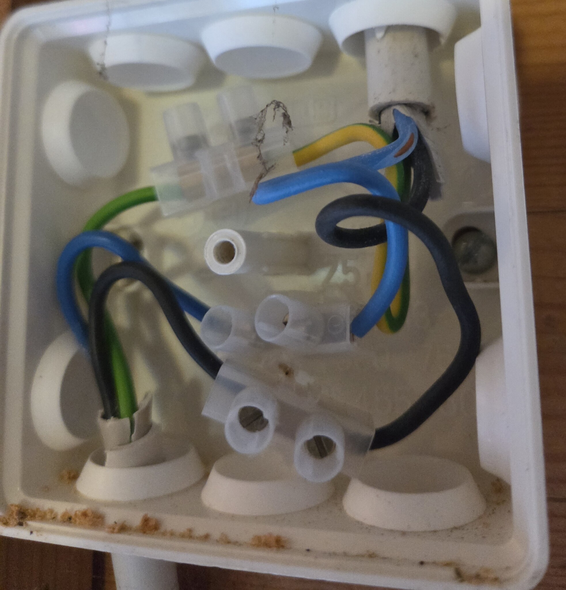

Jag hittade detta ormbo i en kopplingsdosa i garaget när jag skulle koppla bort några utelampor.
Det syns kanske inte så väl på bilden men 3 ledare (inte från samma kabel!) var skadade så att kopparn syns.
Ska undersöka resten av kopplingadosorna ikväll.[bild]
Tänkte bara återkoppla att jag hittade en dosa till, kanske inte lika allvarligt då bara en ledare är skadad här men vi kan väl försiktigt uttrycka det som att jag inte är jätteimponerad över den som gjort detta.
