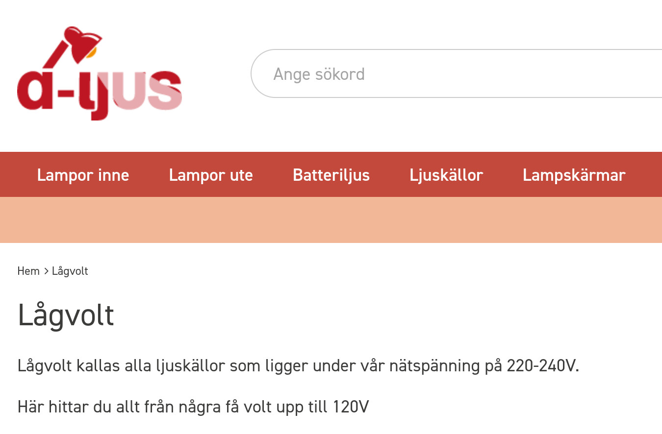

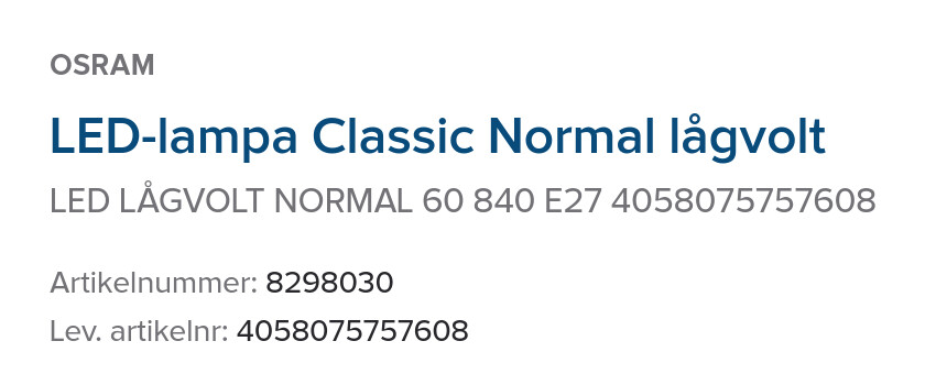

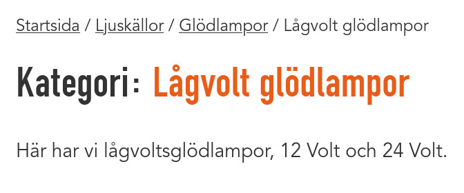

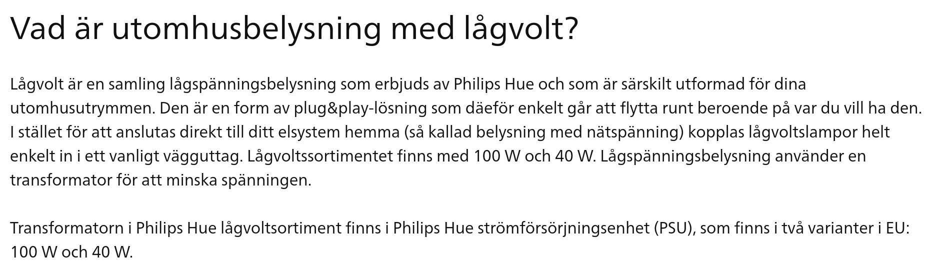

D Daniel 109 skrev:
Vad är lågvolt?
Ett tämligen etablerat begrepp även om du nog inte hittar det i något standarddokument. Men det visste du säkert...
Kategori för låvolt glödlampor, 12V och 24V, på en webbsida för ljuskällor.
Lågvolt definieras som ljuskällor under 220-240V, med spänning från några få volt till 120V, enligt information från webbplatsen d-ljus.
LED-lampa Classic Normal lågvolt från Osram med artikelnummer och leverantörsnummer synliga, inklusive specifikationer som E27 och 60 840.
Text på en bild som beskriver utomhusbelysning med lågvolt från Philips Hue, med detaljer om lågspänningsbelysning och transformatorer.

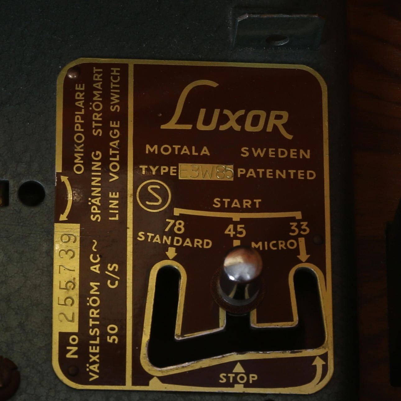

edit:
Här en typskylt där de använder begreppet strömart:
```alt-text
Närbild på Luxor elapparatetikett med text om spänning och omkopplare, tillverkad i Motala, Sverige.
Magnus E K och 8 till
