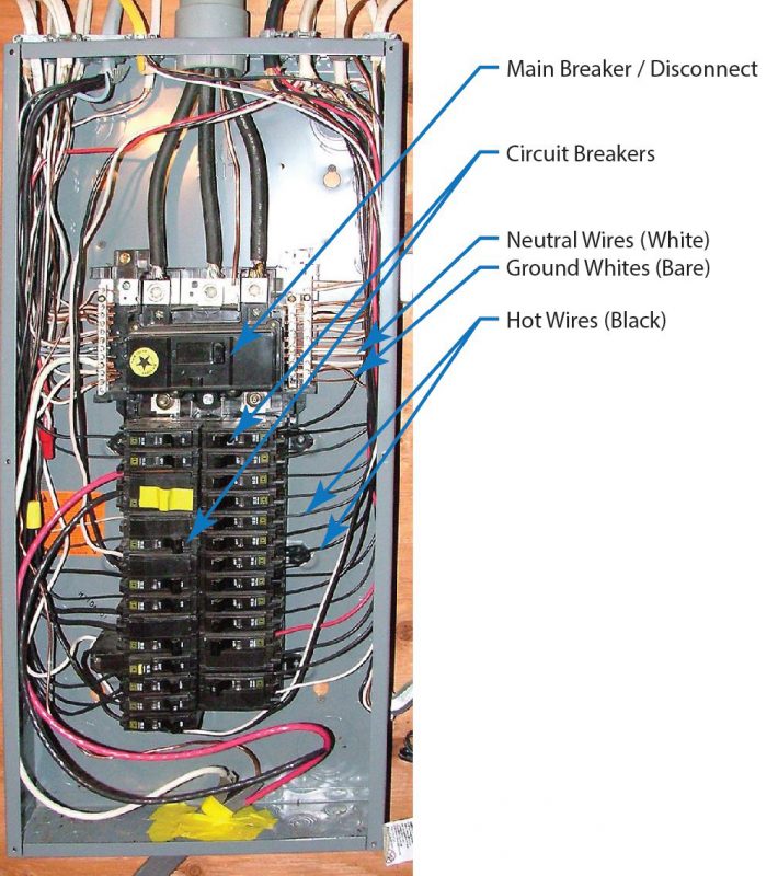

I USA.Danmark, äldre Norge levererar man fas-fas-nolla. Det vill säga att man har 230 volt mellan fas-fas men 115 volt mellan fas-nolla.
I USA har man en säkringstavla som är delad i 2 delar, högersida och vänstersida.
Som ni ser så kommer det in till centralen 3-ledningar fas-nolla/jord-fas.
Mellan fas-nolla är det 115 volt
mellan nolla-fas 115 volt
och mellan fas-fas 230 volt
Matning till effekthungriga utrustningar med fast inkoppling hämta sin matning via 1-säkring på höger sida och 1-säkring på vänster sida och är alltså 230 volt.
Vanlig el (115 volt) ansluts bara till 1 säkring, valfritt höger eller vänster sida (fas) och till noll-jord-neutral .
Nej, inte en från var sida, utan det är en tvåpolig säkring, syns i bilden det är sex tvåpoliga säkringar varav en med gul tejp över vipparmen.
Visst de 2-poliga matar 230 voltsobjekt, och de 1-poliga 115 volts dito.

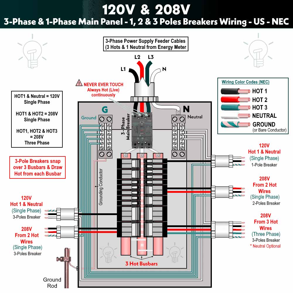

Som en extra bonus får amerikanerna dessutom strul om de drar in en trefasmatning till en vanlig bostad. Då kan de nämligen inte få den vanliga 240 V som de är vana vid för tyngre förbrukare utan då blir det istället 208 V (vilket är huvudspänningen när man har fasspänning 120 V).
I praktiken vet jag inte om det gör någon enorm skillnad, det är nog oftast värmeapparater i normala hem som är kopplade fas-fas så resultatet borde bli att de blir lite långsammare. Men det är ändå korkat.
