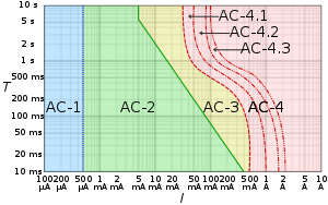

Nej, det stämmer inte nödvändigtvis. Bild saxad från Wikipedia, som fått den från IEC. Den har figurerat här förut.
Inom AC-4.1 så är risken <5% för VF. AC-4.2 är 5-50%, AC-4.3 är > 50%. Sen kan man förstås ha otur.
Det är vad jag vet inte heller asystoli som är den vanliga skademekanismen utan ventrikelflimmer (VF). Att jag skrev "typ hjärtat stannar" var för att det var avsett för en allmän publik. Det vi kallar för hjärtstopp är normalt en av fyra entiteter: ventrikelflimmer (VF), asystoli, pulslös elektrisk aktivitet (PEA) eller ventrikeltakykardi (VT, som är lite speciell eftersom det inte nödvändigtvis leder till cirkulationskollaps).
Jag brukar ställa in min deff på 150-200 Joule, har faktiskt aldrig räknat på vilken ström den levererar men en snabb googling ger att det rör sig i något större områden eftersom stöten levereras snabbt (~10 ms, strömmar i häradet 20-40 A beroende lite på vågform och hudresistens).
