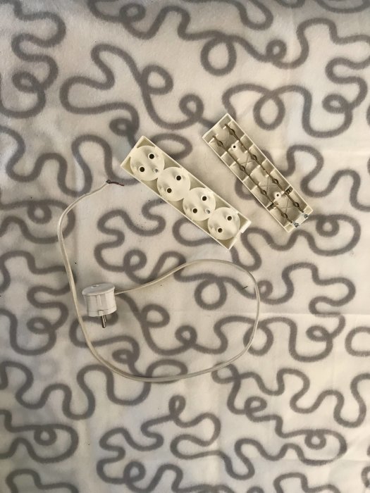

Hittade en av farsans gamla specialare, sladd med jordad hane och ojordad hona. Det ojordade grenuttaget åker i soporna nu. Och ja, jag tar naturligtvis bort lampsladden från den jordade hanen innan den sparas.
Såna där var ju oumbärliga för ett antal år sen.
Jag har fortfarande några kvar och använder iallafall en regelbundet eftersom julgransbelysningen (som vi tydligen måste behålla av nostalgiska skäl) har en rund, ojordad propp i hårdplast.

Jo, det är just det där med vad man måste ha, och de eventuella konsekvenserna om de används fel. Var tvungen att titta i kökssoffan hur julgransbelysningen här såg ut, men den hade europakontakt, så jag överlever nog julen.
