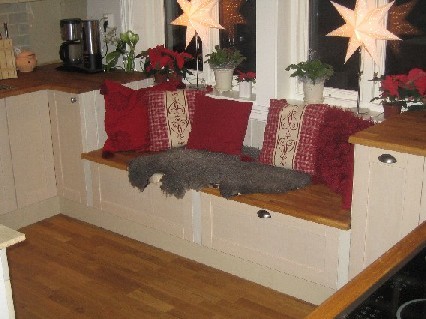

Vi bytte ut vårt Tibrokök mot IKEA och sparade en väldig massa pengar och är nöjda. Vitvaror (Husqvarna från vår husleverantör) och bänksvior (Bauhaus) köpte vi dock inte där. Alla stommar passade inte till vårt behov men mha av våra snickare sågade vi av dom och anpassade dom samt la in lite passbitar. Bla fixade vi en fast kökssoffa som blev hellyckad med två avsågade 80 stommar (något som andra köksleverantörer skulle ha hiskeligt betalt för). Så hittar man bara luckor mm som man vill ha så är IKEA att rekommendera.

Så Meg (och kanske någon annan...), till slut.....
Vad vi (eller rättare sagt snickarna) gjorde var ganska enkelt. Vi tog IKEAs 80 cm skåp, behöll botten och kapade den så att vi fick en höjd (inkl ben och bänkskiva) på 50 cm. Då passade "mellanfronten" (av de tre lådfronterna om man har tre lådor i skåpet) perfekt och det vara bara att montera lådorna som vanligtsom vanligt. Sedan monterade vi en vanlig bänkskiva i ek ovanpå (efter det att vi hade monterat 2 nya tvärgående reglar i toppen). Vi ville ha en soffa som var bredare än 160cm så vi har satt in passbitar mellan skåpen som målas i samma färg som pärlsponten som vi har klätt sidorna med.

Fiffigt..
