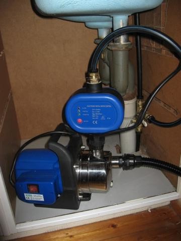

Även om den aktuella pumpen har utgått ur sortimentet så finns det säkert en och annan pump som används ute i landet. Förmodligen är det inte bara pumparna från Meec (Jula) som opålitliga utan alla pumpar av samma modell.
Tryckvakten som reglerar pumpen sitter ovanpå själva pumpen och genom densamma leds då även vattnet. I mitt fall fungerade pumpen en säsong men sedan började det läcka in vatten i själva tryckvakthuset (klumpen ovanpå själva pumpen).

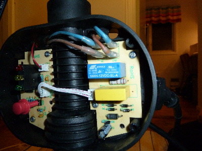

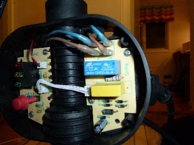

Detta märkte jag när pumpen inte ville sluta gå och den betedde sig allmänt konstigt. Kände med handen på tryckvakten och den var het. Kom då åt en av kåpskruvarna med en fingertopp och fick ett par sköna stick i fingret. Ryckte ut elkabeln och började skruva isär tryckvakthuset, bara för att upptäcka att det var fullt med vatten bland all elektronik och inkommande fas.

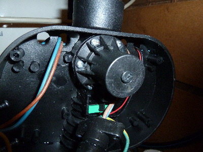

Det är skarven för tryckvakten som inte håller tätt och som orsakar att elektroniken dränks i vatten. Man kan inte låta bli att reagera på att tryckvaktshuset är klassat IP54. Visst, det läckte ju inte ut något vatten utanför tryckvakthuset.
Pumpen tömdes helt på vatten förra säsongen och det fanns inga tecken på sprickor utan packningen är helt enkelt för kass och plastgodset för skruvarna för klent.
