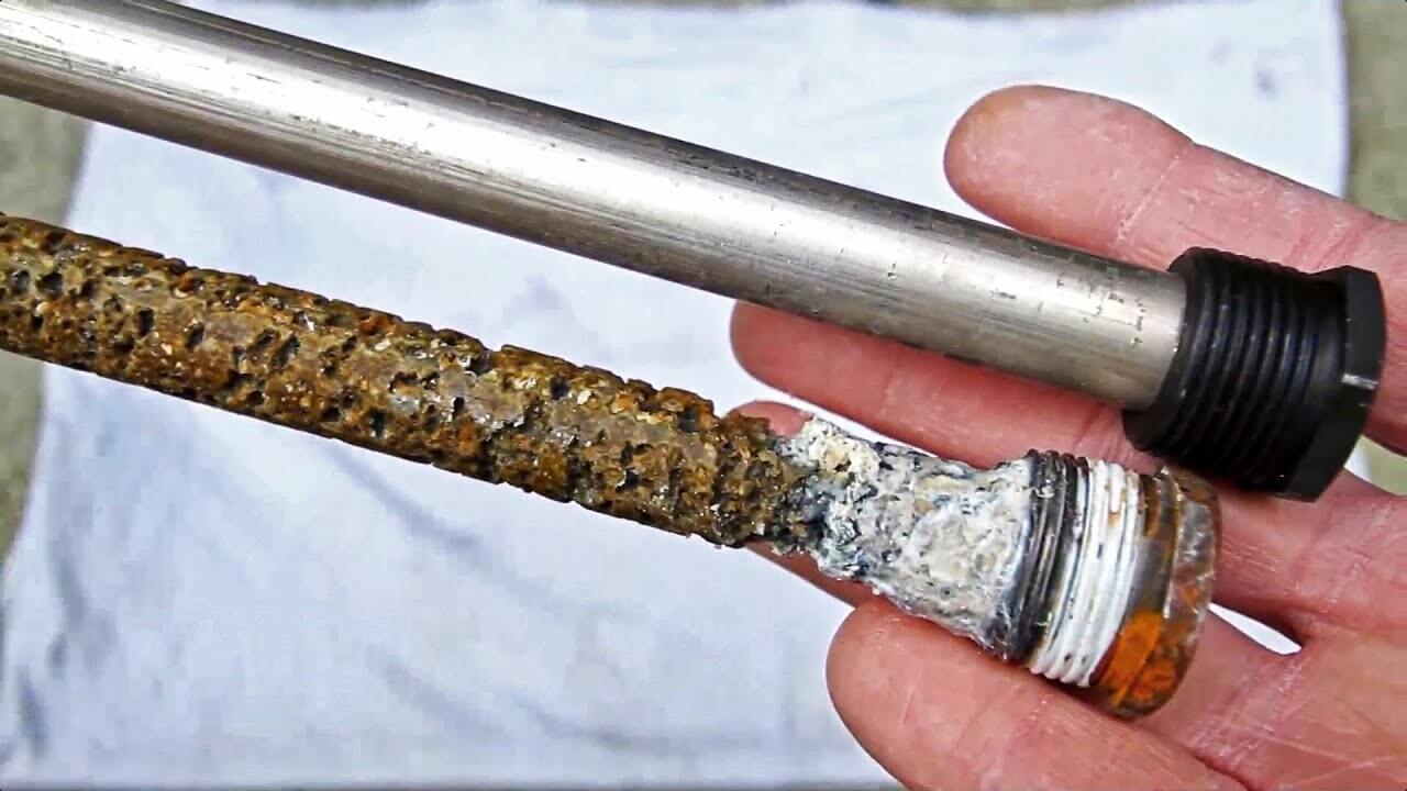

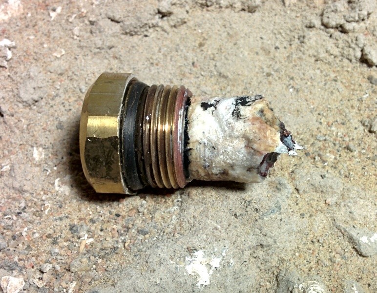

Första kontrollen vid detta så är det att kontrollera offeranoden om det är en emaljerad beredare (En stav av magnesium).
Dom värsta jag råkat på är det inget kvar alls....
Ny och gammal:
Ny och gammal:
ok! De är ju väldans nya. Om anoden är fin kan jag dra slutsatsen att…? Om den är dålig kan jag dra slutsatsen att..?Krilleman skrev:

Om den är ny så är slutsatsen inte att anden är ansatt, ännu.
Om den är hårt ansatt eller eventuellt helt borta så löser du antagligen problemet med en ny anod.
Har du en emaljerad beredare?
