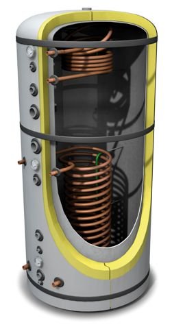

Har en varmvattenslinga i en acktank för tappvarmvatten (eldar med ved) . Problemet är att det är svårt att duscha om temperaturen sjunker under 75 grader i toppen på acktanken. När man duschar försvinner varmvattnet efter en stund, stänger man av duschen nån minut finns det återigen tappvarmvatten i några minuter. Min funderning är om det är normalt att det måste vara över 75 grader i topp-temperatur på tanken för att kunna duscha varmt? Kan det vara fel på blandningsventilen?
L
Troligtvis är den VV-slingan i toppen på tanken , det brukar finns ett hål för en EL-patron ca 30 cm ner från toppen , den är för att värma toppen för VV och husvärmen tas ut en bit nedanför , Då om det inte är riktigt varmt i toppen så kallnar det rätt snabbt och behöver återhämta sig värmemässigt i slingan , det hinner inte värma på slingan
Det kan vara i topp + 70 och en bit ner kan det vara + 45 i topp , inget ovanligt
En 15 meters kamflänsslinga klarar inte störttappning ens med 70-grader och i de flesta tankar är det endast 13 m. Därför är de flesta försedda med en förvärmningsslinga längre ner i tanken och som ofta klarar en dusch med 60-grader i tanktopptemp. En varmvattenautomat löser problemet eller varför inte en mindre elberedare parallellt med tankslingan. Sektionsskuren illustration av varmvattenberedare med kamflänsslinga och förvärmningsslinga.

Tror han menar en genomströmmare i serie med VV-röret ( inte säker ) men det bästa är nog att ha en VVB extra paralellt på ca 80-100L , då blir det en förvärmning till VV och har ingen betydelse vad som förvärms +40 eller +80 , men då måste den kopplas in på ett specielt sätt

Dumheter, om en växlare är stor/lång nog kan den i princip växla över 100%.Värme finns ju i tanken och i det relevanta fallet är det den värmeväxlande ytan som är för liten. De färdiga tappvarmvattenautomater som finns behöver i snitt 55 grader i tanken för att ge 45 grader i duschen . Dessutom får man på köpet en välskiktad tankvolym som ger dessa 55 grader utan tillskottsvärme. https://www.diva-portal.org/smash/get/diva2:522719/FULLTEXT01.pdf
