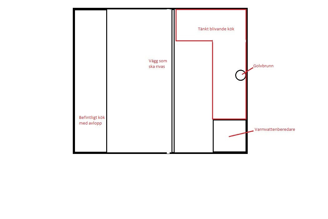

Hej, har blivit med hus och är ganska okunnig och ohändig - men det arbetar vi på. Vi ska dock göra om f d grovkök/tvättstuga till en del av ett större kök då dessa ligger vägg i vägg och ny tvättstuga finns i en nyare tillbyggnad till huset.
Grovköket är inrett med plastmatta på betong med fall mot öppen golvbrunn med synliga kopparrör från varmvattenberedaren ner i brunnen. Varmvattenberedaren samt inkommande vatten finns i hörnet av grovköket.
Vår plan var att behålla varmvattenberedaren med inkommande vatten i hörnet av köket och "bygga in det" så det inte sticker ut visuellt i köket. Vi vill dock ha diskmaskin och diskho på samma sida som brunnen och funderar därför på hur vi ska gå till väga om det är möjligt.
Flera frågor och problem uppstår då:
Alternativ 1: Varmvattenberedare får vara kvar i köket
1.1) Jag misstänker att ur försäkringsperspektiv ska varmvattenberedaren stå i ett godkänt våtrum. Om vi bortser från det - är det en funktionell lösning för att minimera eventuella skador vid läckage, att behålla platsmatta och fall under köksskåpen och runt varmvattenberedaren men dölja detta bakom en sockel. Då rinner vatten mot brunnen om något blir tokigt vid varmvattenberedaren för att minimera skador.
1.2) Hur gör vi med vatten från diskho och diskmaskin? Går det att koppla den till den brunn som redan finns - och vilka är riskerna att den kläggar igen och måste rensas stup i kvarten p g a fett- och matrester som kan slinka ner? Är det en idé att bila upp betonggolvet och sätta in ytterliggare brunn för diskvatten?
Alternativ 2: Inkommande vatten och/eller varmvattenberedare flyttas
2.1) Är det en bättre lösning att flytta inkommande vatten och/eller varmvattenberedare till nuvarande tvättstuga och dra nya rör till platsen för varmvattenberedaren? Går dessa att dra genom vinden och ner i nya tvättstugan, eller på något annat sätt? Därefter göra om golvbrunnen och bara nyttja den som utlopp för diskvatten.
Alternativ 3: Ändra planlösningen på köket och behålla diskho och diskmaskin på sin nuvarande plats och använda den brunnen.
Dock kvarstår problemet vid punkt 1.1.
Alla tankar, förslag och idéer mottages tacksamt samt om ni vet vad för kostnader olika alternativ kan medföra vid utförande.
Bifogar snabb skiss på eländet.
Tack på förhand,
/Michael kökskiss.jpg
