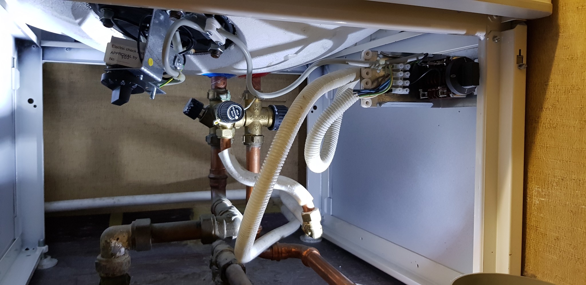

Varmvattenberedaren ger kallt vatten - visar min mätning att värmeelementet är trasigt?
Det blev kallt vatten helt plötsligt, kollade säkringarna i elcentralen och alla är hela.

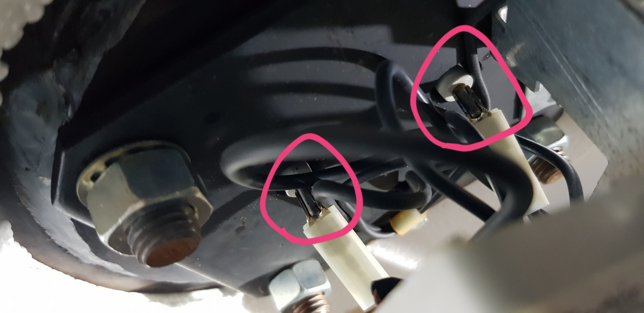

Mätte spänning efter strömbrytaren på värmepannan och där har jag 400V
Mätte spänningen här (se bild) och även här har jag 400V
Såhär ser hela installationen ut
Vad säger ni med lite erfarenhet kring detta, är det värmeelementet som gått?
Vad är effekten? Räkna baklänges med sambanden P=UI, U=IR. Givet att U=400 V och att I=U/R så kan du omformulera det till P=U*U/R -> P = 160000/R -> 160000/P = R. Om effekten är t.ex. 3 kW så ska resistensen vara 160000/3000 (=160/3) = 53,3 ohm.
Enkelt uttryckt ska den vara något annat än oändlig.
