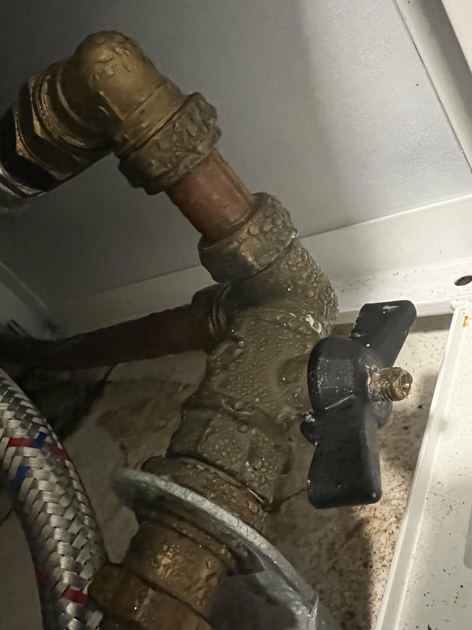

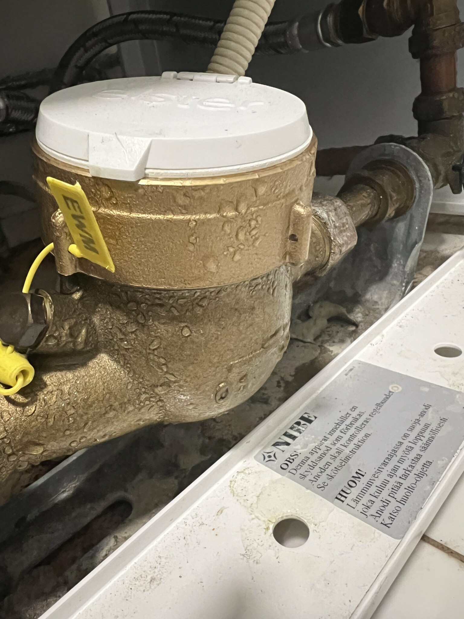

Hej, har sett vatten sedan 2 dagar tillbaka under min varmvattenberedare. Har försökt lokalisera men har svårt. Vänligen se bild
  • Vattenmätare med kondens, rör och installationsinstruktioner synliga. Inomhus, närbild, teknisk utrustning.
  • Rostig vattenledning med kondens och svart vred, möjligen i ett underhållsutrymme eller krypgrund.
Det där ser ut att vara kondens på inkommande kallvattenledning.
Och det innebär ?😗 problem?
Torka av vattendropparna bara, det är inte farligt (det är samma du får på fönstret i badrummet när du duschar, fukt i luft fälls ut på kalla ytor).
Jaha en till, vattenmätare under VVB är skit och gör jobb svårare, med att byta patron. En del värme blir det från VVB och kallt vatten i rören är detsamma som kondens i mer eller mindre omfattning. Men att torka av, det blir mera igen. Är VVB i tvättstugan så blir det mer kondens.
Kanske en långpanna med höga kanter från en gammal spis under gör att det inte rinner ut på golvet

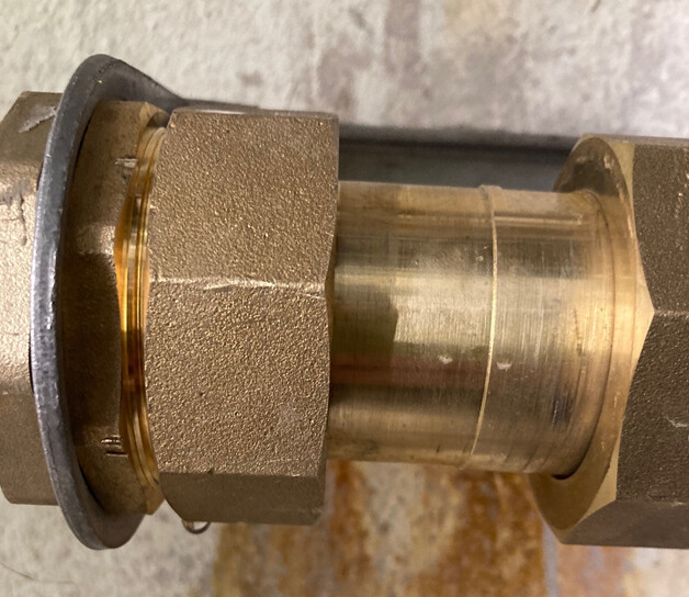

Solklart exempel av kondens.
Kall yta med lite fuktig luft.
En läcka hade sett ut såhär, bild från kund bara några dagar sen.
Observera droppen undertill.
Vattenmätaren är DN40, därav större muttrar.
Rören blir iskalla av inkommande vatten. När varm inomhusluft träffar det kalla röret så kondenserar ("faller ut") vattnet i luften närmast röret, på röret ("daggpunkt") och det är vad du ser som vattendroppar.
Om det kondenserar på ett olämpligt ställe där du inte vill ha dropp får du kondensinsolera röret vilket är fullt möjligt men lite trixigt när det är trångt eftersom det måste vara helt tätt.
