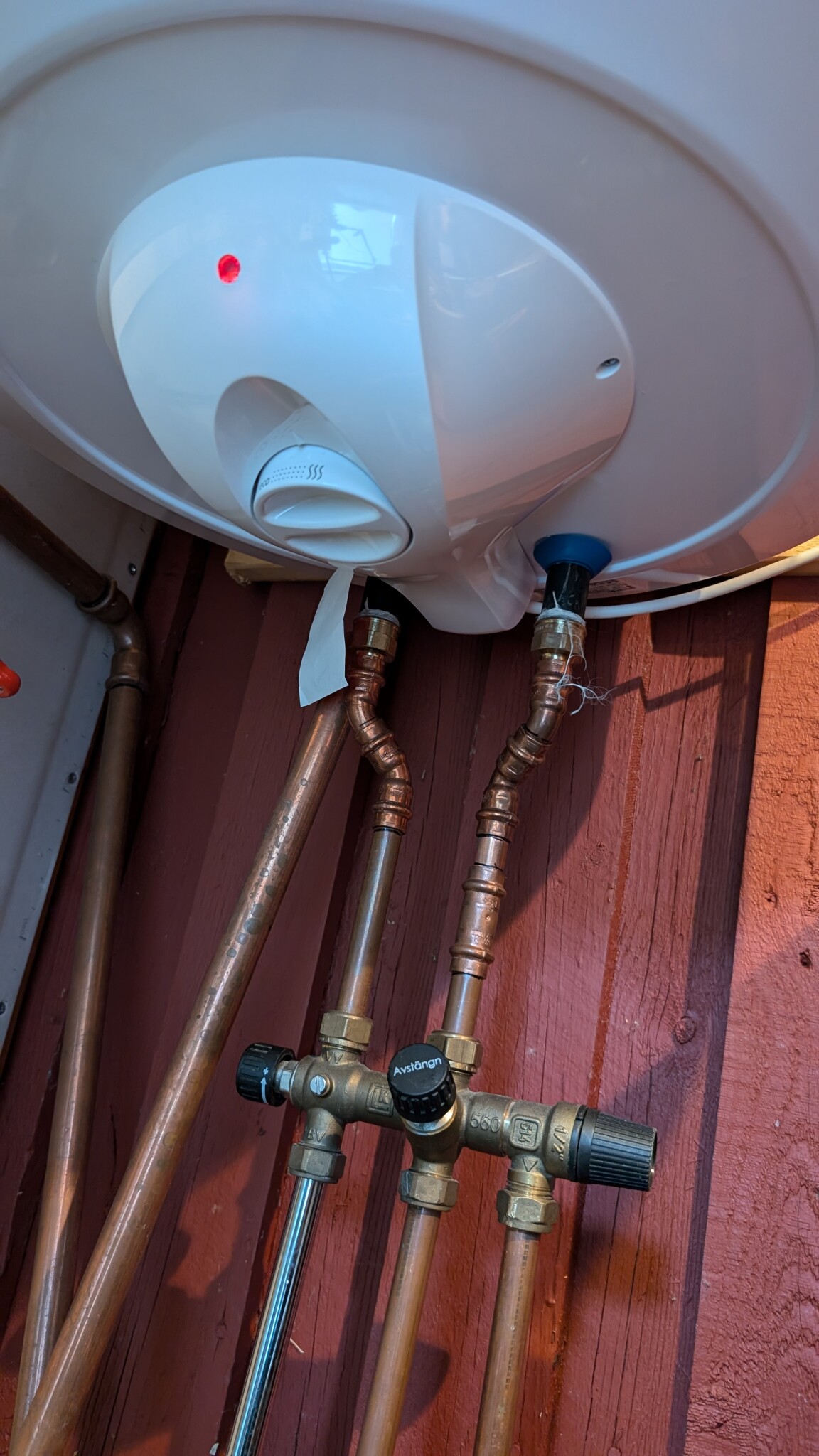

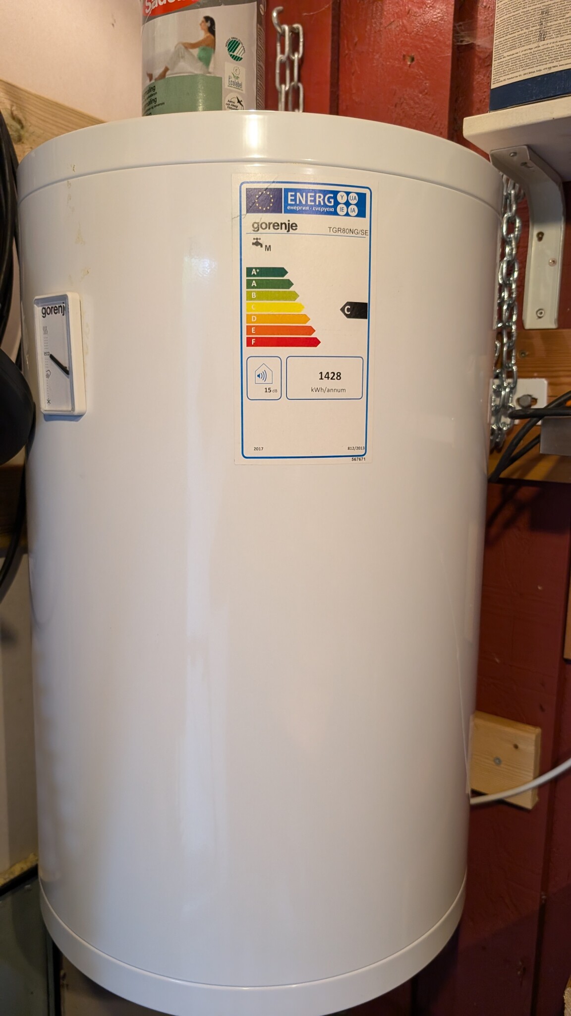

Vi skulle förbereda kolonilotten för vintern förra helgen genom att blåsa vattenledningar med tryckluft. Innan detta så stängde vi av varmvattenberedare. Vi lyckades inte tömma den på vatten så försökte istället göra som tidigare ägaren har gjort - sätta den i en form av övervintringsläge som håller vattnet runt 10c (läge med * snöflinga) för att motverka frysning.
Problemet är att efter vi dragit ur strömmen till den så verkar den inte vilja gå igång oavsett inställning. Den ger inget livstecken. Nu har vi inte vatten inkopplat till tomten längre pga vintern och den närmsta ledningen med inkommande vatten till varmvattenberedaren är stängd (i bilden underifrån vattenberedaren så är det den mittersta kopplingen).
Nu känner vi att det är en risk med att ha varmvattenberedare stående över vintern med vatten i sig och inte igång. Vi skulle vilja få igång den till övervintringsläge (*)- frågan är om apparaten på nåt sätt är smart och inte går igång pga att ledningarna till den är stängda?
Angpende kopplingarna i ena bilden:
Den vänstra anslutningen är skruvad till "minimal" - behöver den öppnas? Tror den är för att styra mängden varmvatten från beredaren. Mittersta är inkommande vatten till beredaren och den är stängd. Högra är luftningsventil. Här försökte vi att tömma den den vägen men det gick inte riktigt...
Hoppas någon kan ge mig några tips om hur vi bör gå vidare för att slippa ha huvudvärk med möjligt vattenläckage framåt.

Jag skulle tro att de tre vreden är följande:
Vänster: Blandningsventil för att ställa temperaturen på varmvattnet i kranarna.
Mitten: Avstängningsventil.
Höger: Säkerhetsventil.
Jag tror att du tömmer beredaren genom att öppna säkerhetsventilen och skruva ur den lilla blanka skruven som syns i bild intill blandningsventilen.
Hur definierar du "inget livstecken"? Det brukar ju inte vara så uppenbart utåt om en varmvattenberedare värmer eller inte.
