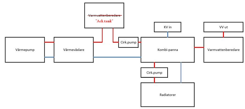

Jag har en luft/vattenvärmepump som är dockad mot en kombi-panna via en värmeväxlare.
Kombi-pannans tank är på 245l och det är väldigt många start/stopp på värmepumpen, därför hade jag velat ha en lite större tank.
Har funderat på en varmvattenberedare i serie på slingan mellan värmeväxlaren och kombi-pannan, skulle det funka?

Vad innebär ”väldigt många start/stopp”?
Är du säker på att det inte är något annat som ställer till det? 245L är betydligt mer än vad de flesta andra LVVP får jobba mot.
Kan det t ex vara för hög fart på cirkpumpen mellan värmepump/värmeväxlare eller värmeväxlare/panna som gör att det varma vattnet blir kortslutet och får pumpen att stanna tidigare än den borde?

dT är ca sex grader över värmeväxlaren och två grader på radiatorkretsen (lite lågt?).

Delta-T över VP'n verkar bra. Du kan nog sänka flödet i radiatorerna ett snäpp, men det påverkar inte VP'n eftersom flödena är separerade via tanken.
