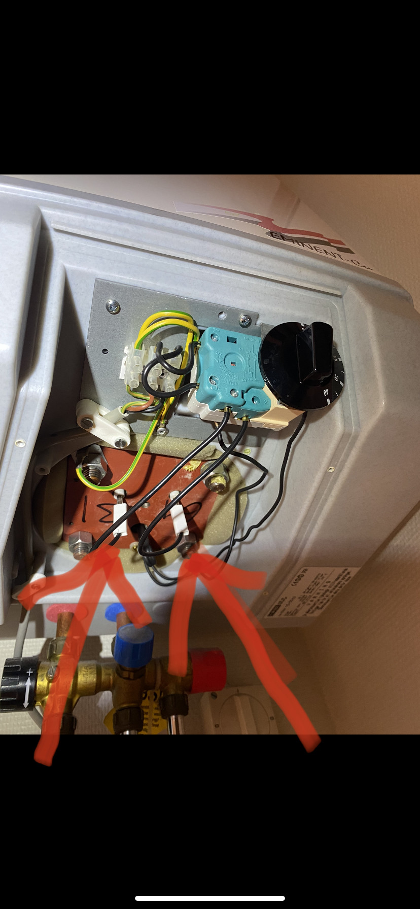

det gäller en nibe eminent 55 cu. termostaten klickar vid ungerfär 20, o det är den tempen jag får i kranen när jag mäter.
någon som vet hur jag kan utesluta om det är termostaten eller värmeelementet som skall bytas?
jag har 230 volt på på dessa vare sig termostaten är vriden i botten eller på fullt
tips på nå andra mätningar för att hitta felet?
Interiör av en värmepanna med synliga ledningar, rör och elektriska komponenter.
Om du har spänning på värmepatronens anslutningar men får inget varmvatten så är sannolikt värmepatronen defekt.
Du kan ju testa med att resistansmäta patronen (i spänningslöst tillstånd).
tack.
det har jag gjort och får då värde 54 i rutan om jag gjort rätt.
kanske har jag mätt fel?
54 ohm låter någorlunda korrekt för 230 V/ 1000 W.
Har du väntat ett tag så att vattentemp. hinner stiga?
okej toppen då har jag förstårr rätt så långt.
jajjemenm slog på den igårkväll vi 23 tiden o imorse så klickar termostaten vid ungerfär 20 o enligt bruksanvisningen skall de ta 4,5 timme från 0 till 80 grader
OK, det låter ju inte korrekt. Efter några timmar ska du absolut få varmvatten.
Termostaten bör vara inställd på 55-60 grader.
vi har haft den stått inställd nånstans vid 70 på vredet under ett par år
