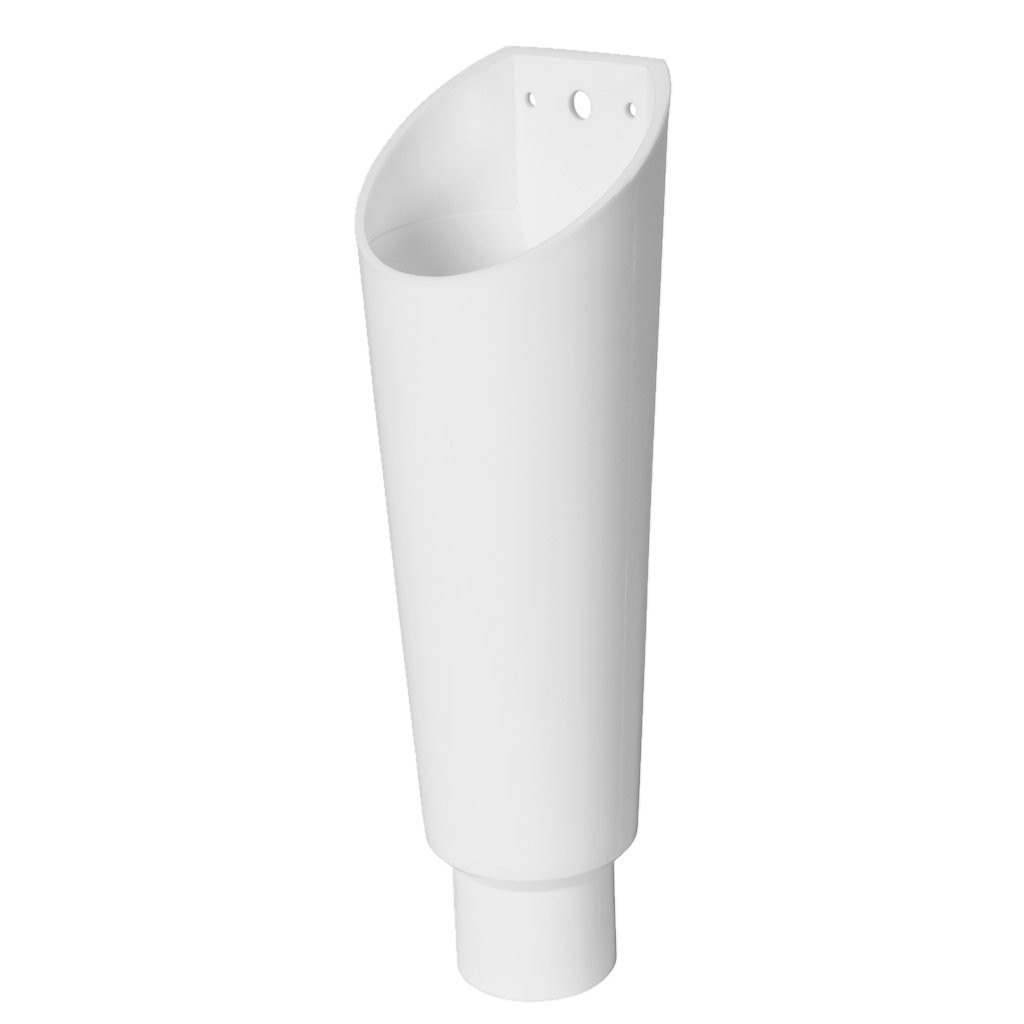

Vi har i nuläget en skrubb intill köket där varmvattenberedaren befinner sig. Där finns golvbrunn.
Vi ska nu ta bort skrubben, öppna upp för att få större kök och varmvattenberedaren ska få sitta kvar där den är. Har inget annat rum att ha den i. Vi vill ju slippa ha en golvbrunn i köksgolvet, så hur ska vi lösa avrinningen för spillvatten och ev tömning av vvb?
Vi har diskhon i köket på andra sidan rummet, kan man dra spillvattnet till det avloppet? Det skulle bli ett par böjar och kanske 5 m rör.
Kan man dra ut spillvattnet genom ytterväggen på ett frostsäkert sätt utan att ha värmesladd i?
Nån som har nån smart lösning?

Man kan ha en 10-litershink under beredaren som tar hand om läckaget från säkerhetsventilen.
Behöver nog tömmas ca varannan vecka, beroende på varmvattenförbrukning.
Det kan ju vara ett sätt att börja i alla fall.
Det enklaste är väl annars en sådan här spillmuff på väggen:
http://www.jula.se/catalog/bygg-och...opp/vattenlas-och-tillbehor/spillmuff-430009/
Med utlopp i ordinarie avlopp naturligtvis.

Det har ju periodvis föresåpråkat att man skall ha golvbrunn i köket, för att ta hand om översvämmning från diskmaskin osv. Det finns brunnar med ett mekaniskt "vattenlås" som alltså inte torkar och måste hållas fyllda med vatten.
Finns roligare jobb än att byta elpatron i VVB när det inte finns golvbrunn...
Visar sig dessutom att det ska vara både vattentätt golv + golvbrunn för att försäkringen ska täcka. Så där sket sig sen planen. Men nu funderar jag på att gör en sån rekommenderad "balja" med golvbrunn under hela diskbänken, kyl, frys och VVB. Så får man väl bygga nån vägg runt VVB för att inte vatten, om det skulle hända nåt, sprutar ut på köksgolvet.
