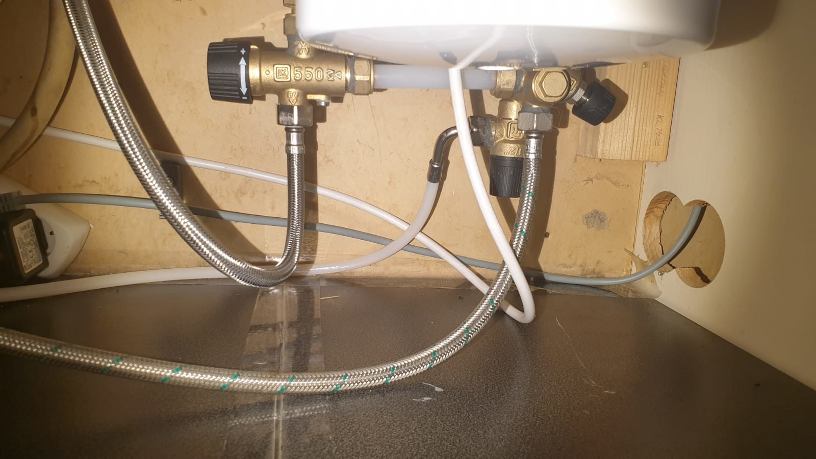

Vi har köpt en en varmvattenberedare Hajdu Z50ESD. problemet är bara kalltvatten kommer ut! Vad tänker ni att det ska vara problemet? Alltså kommer ut bara några sekunder varmvatten och sedan blir kallt igen! konstigt.! har jag monterat fel?

Hur står blandningsventilen? Har du kollat de andra ventilerna( kallvatten in, säkerhetsventilen). Har du monterat beredaren vertikalt?

En bild på inkopplingen hjälper nog här

Men det är när blandningsventilen står Max på + som vattnet slutar helt, drar man den mot - kommer kallt vatten!

Har du kopplat rätt med varmt och kallt mot beredaren? Kallt är in på höger sida nu, och varmt utgående är till vänster. Det brukar stå märkt på beredaren med text, eller med röd och blå markering.
Sen tänkte jag påpeka lite övriga saker:
Det ska inte vara lin och pasta på de kopplingarna.
Det ska sitta planadaptrar där slangarna är anslutna (det kanske det gör iofs)
Slangen från säkerhetsventilen är underdimensionerad.

Nu, vet jag vad felet är!
Den högra delen med avstängningsventilen är felvänd. Vänd den så att det svarta vredet pekar snett uppåt istället.
Det sitter en backventil där i som inte kan öppna nu.

Nämen tack så jätte jätte mycket! TUSEN TACK! Nu har vi varm vatten efter 1 vecka!
