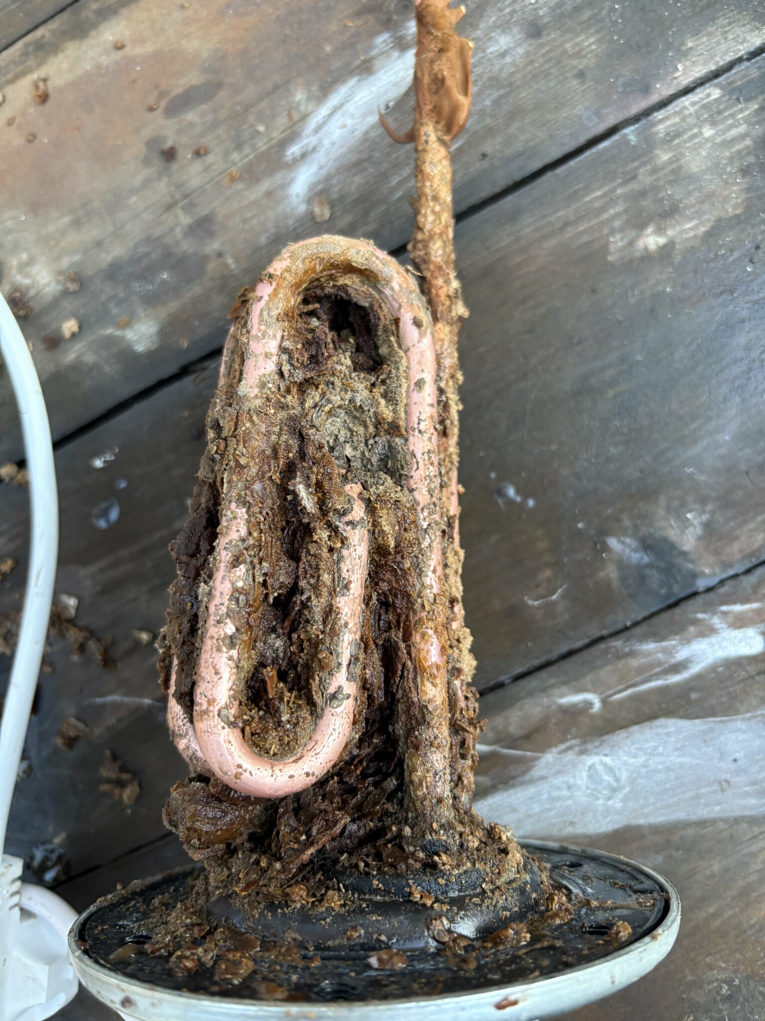

Plockade ut elpatronen ur min vvb, så här såg elementet ut? Och i beredare låg det c:a 5 kg jordliknade myssli, beredaren är 2 år gammal inköpt på Jula 50 liter, vad beror det på? Jag har gjort vattenprover som var helt ok, lite nitrit men känligt!
Vad har du för hårdhet på vattnet - i tyska grader (dH) ??
Ta lite av gruset i ett glas och häll lite ättika eller citronsyra på det - börja det bubbla och fräsa så är det kalk eller som i den här formen brukar kallas pannsten. - bor man på orter som Västergötland på slätten där, Gotland mfl. med väldigt hårt vatten så är detta vanligt problem
Kalk i vatten fins i form av kalciumvätekarbonat ( Ca(HCO3)2 ) och är lättlöslig i vatten och i formen av kalciumkarbonat som är mycket svårlösligt i vatten - kalciumvätekarbonatet som bara kan finnas i vattenlösning är dock mer instabil än kalciumkarbonatet och påverkas dels av pH och temperatur och vid värme så omvandlas vätekarbonatjonen (HCO3⁻) och blir kolsyra (divätekarbonat H2CO3) och koldioxid och kalciumet binder ihop sig hårt med karbonat-jonen (CO3²⁻) med 2 elektroner (istället för att 'relation' med 1 elektron till var vätekarbonat) - så hårt att Ca⁺² och CO3²⁻ kopplas ihop och slutar att vara joner (bara en ytterst liten del blir kvar i lösningen som joner) och faller ut som en solid - gärna på den heta ytan och bildar pannsten.
Beroende på vad som finns övrigt i vatten så blir det mer eller mindre fast pannsten samt flagor/kakor av pannsten som sprängs bort hela tiden när den inkapslade elementet blir mer isolerat av pannstenen och elementet blir betydligt varmare än 100 grader C och med ånga bokstavligen spränger bort pannstenen när den blir för tjock.

Bubblar det så är det mer eller mindre del kalk i detta - mycket eller lite det fräser beror på styrkan på syran och är det utspädd ättika så är den ganska svag rent pH mässigt och reaktionen går inte så fort.O ockelbo1 skrev:
Ta gärna citronsyra som är starkare syra - lägg lite av grumset, lite mer generöst med citronsyra och lite vatten, låt stå över natten och sedan se om det är något kvar, är det något kvar - häll i lite mer citronsyra och vänta ytterligare en tid.

har du någon förbehandling av vattnet? - avhärdare eller avjärning - med avjärnare har man ofta avsyrningsfilter före för att höja pH, och dessa består av kalk och magnesiumoxider/karbonater
magnesium beter sig ganska mycket som kalk i många fall där magnesiumbikarbonat är mycket mer lösligt än magnesiumkarbonat - men då är det rätt mycket magnesium i vatten om det kokas ur magnesiumkarbonat ur vattnet...
varför jag ställer frågan förbehandling är för att du nämner hög natriumhalt och det brukar vara resultatet av katjonbytare med salt-regenerering.
Alternativt att det är relikt, mer salthaltig vatten i din brunn.
Vi bor nära östersjön med bräckt vatten, en del grannar har högt natrimgrad i vattnet, när vi testade var vår natriumgrad låg, smakar inte salt, vattnet är hårt, har satt in avhärdningsfilter för att få mjukare vatten!
Så det var avhärdat vatten med i bilden...
har beredaren alltid körts med denna avhärdade vatten eller finns det en historia tidigare att den körts med hårt vatten??

Då är det mesta av kalket i beredaren från tiden innan ni började med avhärdaren.
det ni kan trösta er är att påkalkningstakten i beredaren förmodligen är nära noll och kanske tom går åt andra hållet och löser kalk med den avhärdade vattnet, och med tanke på hur ljus kopparen verkar varas så verkar elementet vara i en reducerande miljö och bygger inte upp oxider på kopparytan. Om det är ett problem eller inte kan jag inte svara men så länge pH är över 7 så bör det inte bli någon utlöst koppar i någon mängd och så länge det fins kalk kvar i beredaren så lär det inte droppa under 7 i pH.
