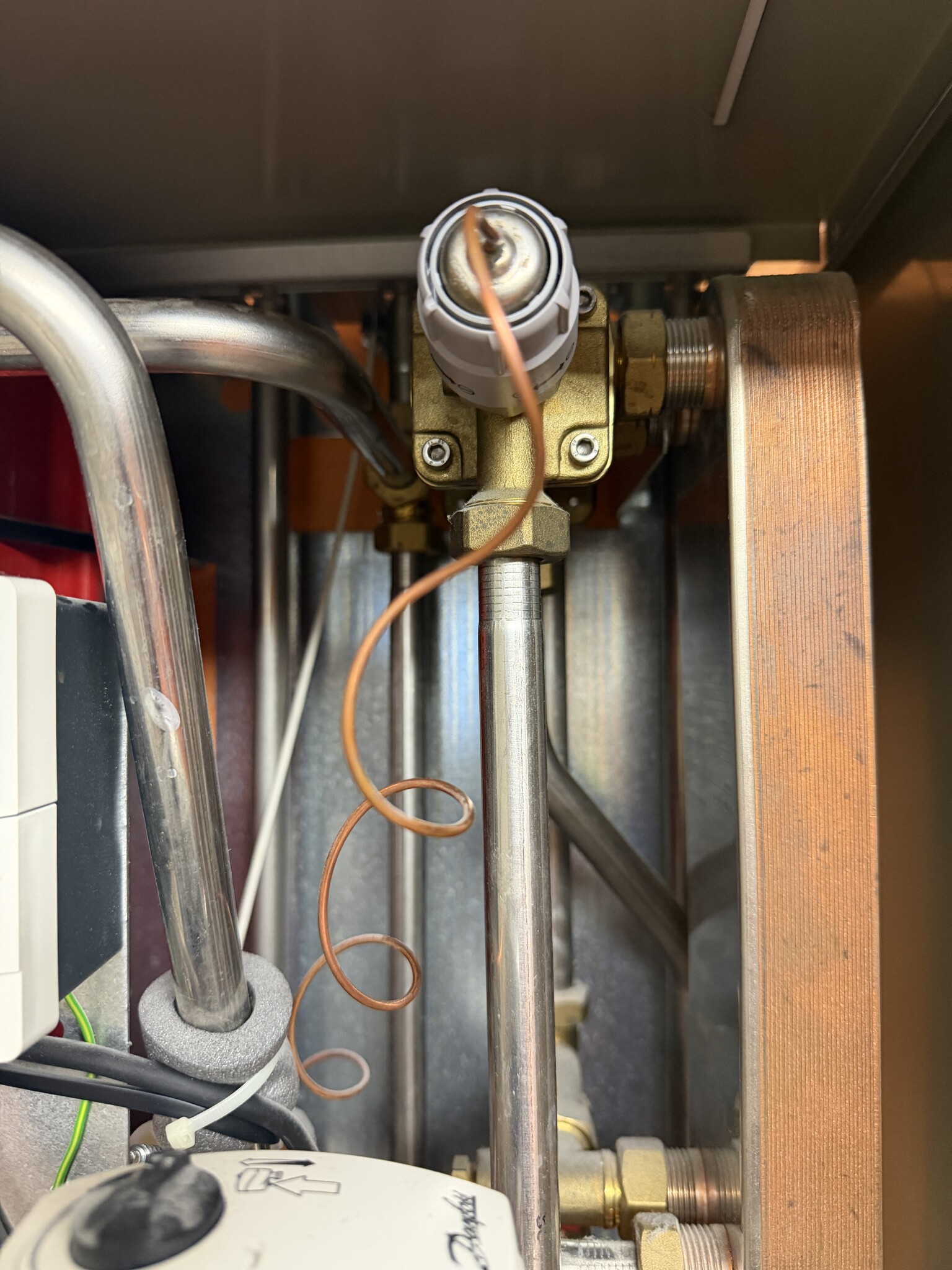

Har ett skumt fel. Spolar jag relativt sakta så får jag hett vatten, men spolar jag max så blir det ”ljummet” efter ett litet tag.
Har testat att skruva både in och ut men märker ingen märkbar skillnad. Är det den som har gått sönder?
  • Närbild av en termostatventil med kopparrör och anslutningar i ett värmesystem.

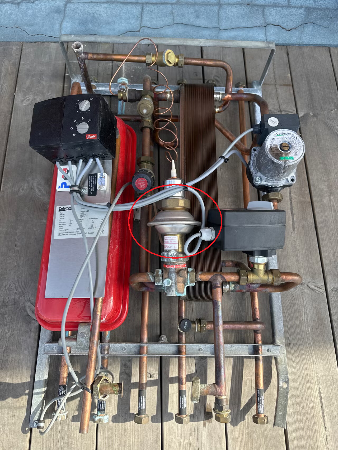

Vi hade samma problem när vi bodde i ett hus med fjärrvärme. Då var det membranet i ventilen som reglerar flödet av fjärrvärmevatten som börjat läcka. Om du tar en större bild på din central så kan jag ringa in vad. Det var en ganska enkel men dyr sak att fixa.
Ah! Ska ta en bild över hela centralen imorgon.
Den här manicken var det som strulade för oss.
  • Komplext rörsystem med olika ventiler och en röd expansionskärl. En specificerad komponent är inringad.

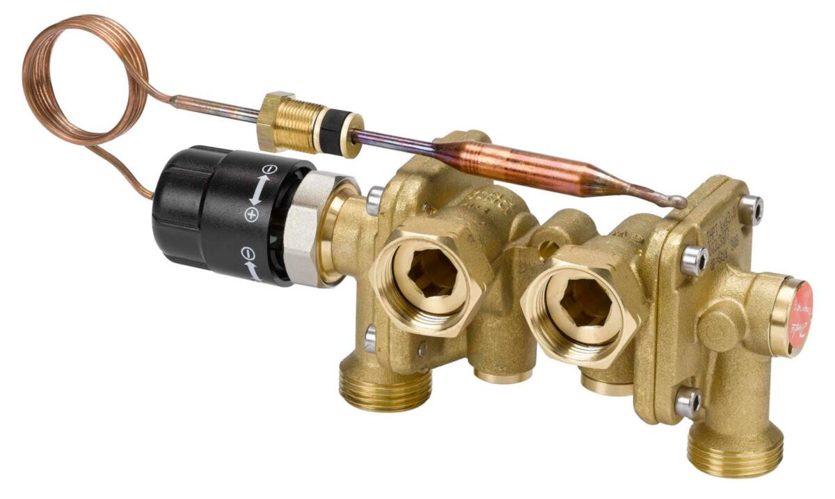

Returtemperaturen är för låg samt fjv-flödet är för lågt när du maxar varmvattenflödet.
Detta tyder på att det är något fel med varmvattenregulatorn (IHPTn), exakt vad vet jag inte. Har tyvärr inte hitta någon reparations-/servicevägledning till den.
