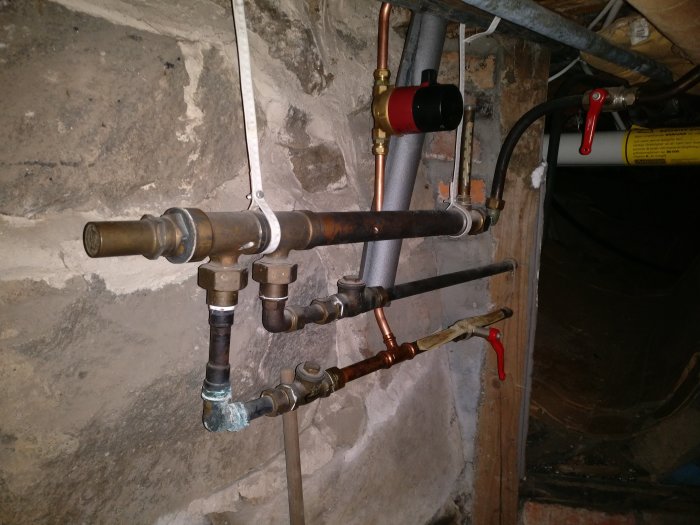

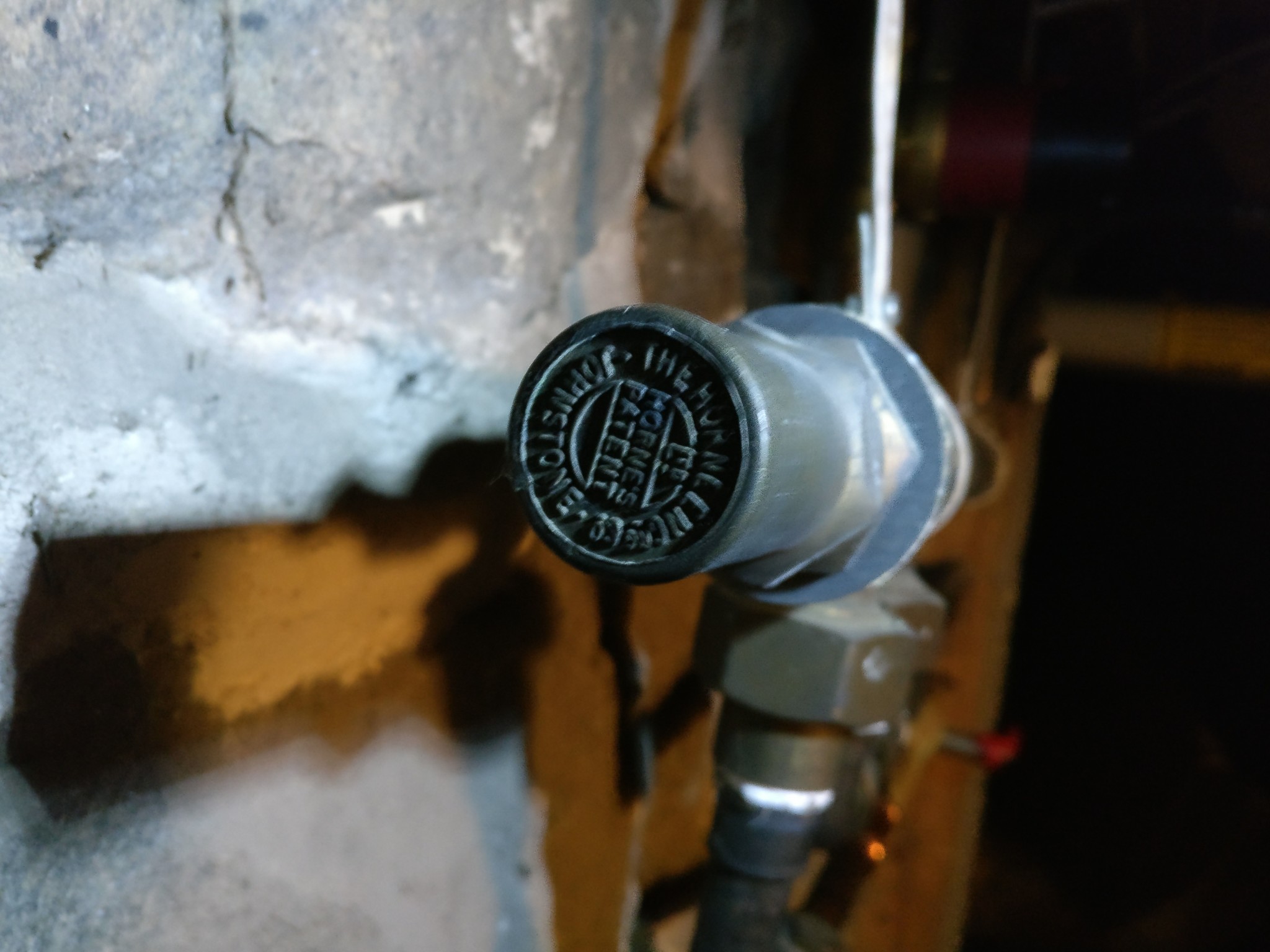

Fattar inte hur denna värmeväxlare funkar. Det är ju bara 3 kopplingar till den. Bör det inte vara 4? Tänker tappvatten in och ut och pannvatten in och ut.
Den är tänkt att värma tappvattnet med värmen ifrån vedpannan.

Ser ju ut att vara fyra anslutna rör där så inget konstigt med det. Bör vara ett dubbelmantlat rör i princip.
Bilden blev lite olycklig. Röret till vänster i bilden slutar blint...
Här är en bättre bild.
  • Rörinstallation med olika typer av rör och ventiler på en stenmur i ett renoveringsprojekt.
Ja då är det ingen VVX kanske snarare en gammal typ av blandningsventil för VV. Ser ut att vara en pump för VVC där också men två ventiler stängda så funktionen kan inte var som tänkt nu.
Pumpen satte en lokal rörmokare dit för att pumpa tappvarmvatten till en elektrisk varmvattenberedare så att den skulle matas med vatten som värmts av pannvattnet. Den blev dock aldrig inkopplad.
Öppnar man kranarna och tappar varmvatten ur en kran blir de två rörledningarna med ventilerna på varma. Dock rejält varma så vattnet kommer antagligen från den elektriska varmvattenberedaren. Pannvattnet är bara 40-50degC...
Ja om man ska tolka bilden och vad du skriver bör det vara VV, KV och blandat ut mot änden med termometern på anslutningarna från vänster sett. En gammal sak som kanske gett upp för länge sen vad gäller funktion som blandare. Om du behöver ersätta är det enkelt med en nutida typ tex ESBE har många lämpliga.
