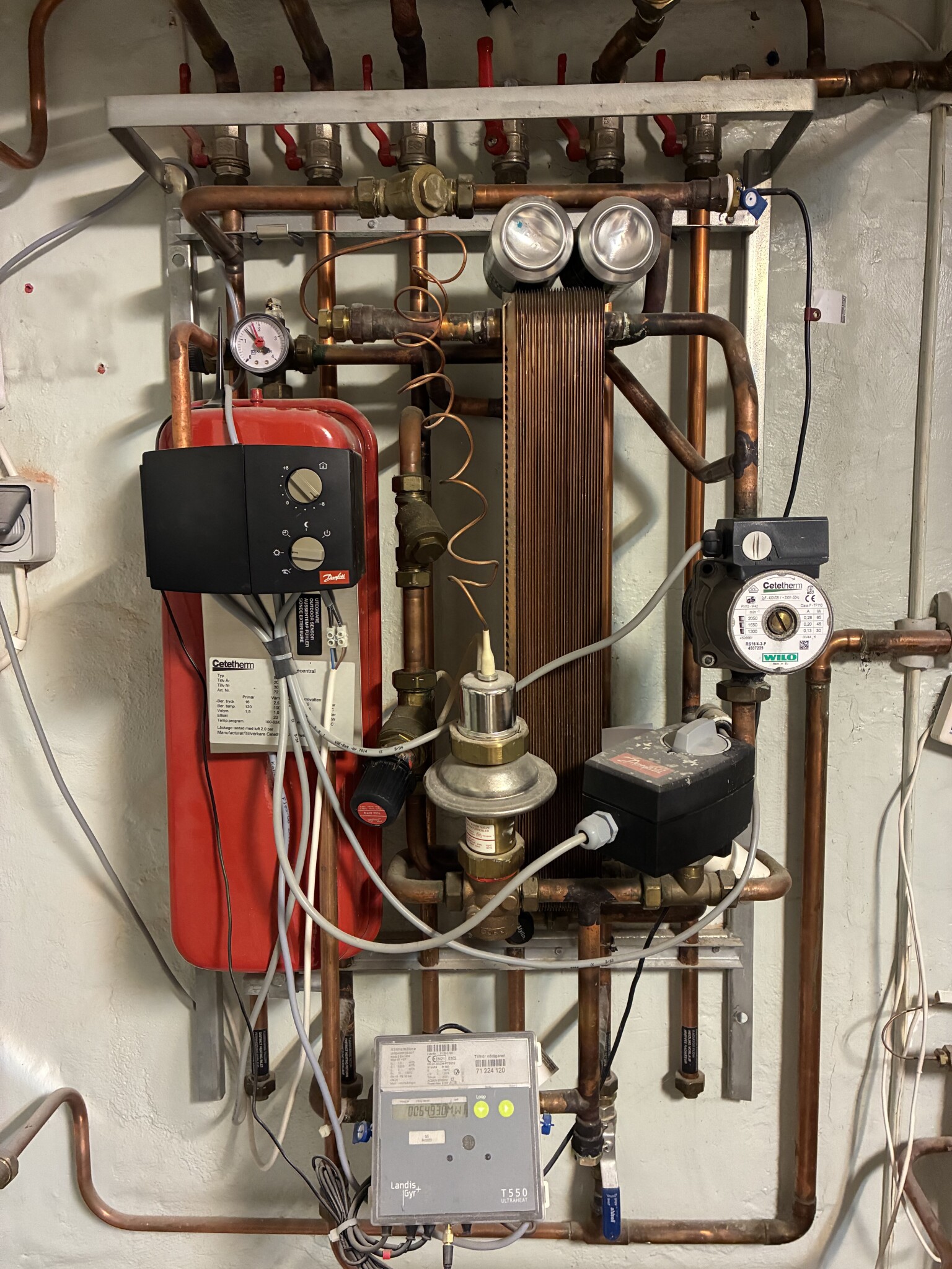

Är det någon som kan förklara hur man kan styra den här?
Jag kan ingenting om den.
Temperaturen i mätaren varierar rätt mycket varje några timmar.
I mina radiatorer får jag ibland vädigt varmt vatten och ibland blir det ingen cirkulation trots jag har pumpen gående.
  • Värmepumpssystem med rörledning, mätare och reglerutrustning.
  • Termometer med Celsius-skala upp till 120 grader.

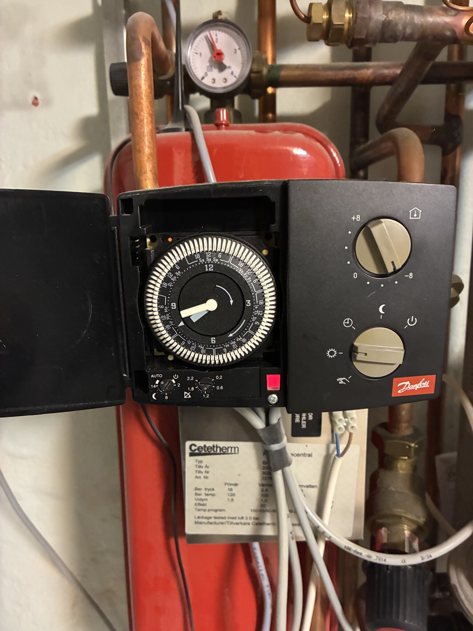

Var sitter den tempmätaren. Det svarta ställdonet med vredet på, håller det på och går fram och tillbaka. På centralen så står vredet på + 8. lite högt. Öppna locket och ta ett foto på centralen i när bild.
Öppna luckan till vänster på reglercentralen (svarta Danfoss burken med två vred), ta ett kort på vreden i neder.
Här har du manualen,
Hur beter sig lampan bakom luckan?
Hur beter sig ställmotorn (snett under cirkulationspumpen)?
Ta och gör en test av reglercentralen och givarna enligt sida 29 i manualen.
Nix, inte +8, utan på -8.
